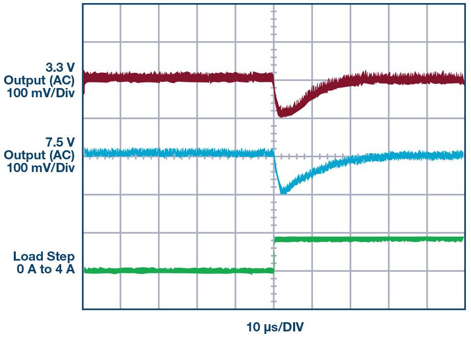

图2所示为在0 A至4 A负载阶跃下的输出响应,其中,在输出电压为3.3 V和7.5 V时,VOUT降幅低于100 mV。这一响应加上高初始精度,可以打造出符合严格VOUT容差标准的解决方案。
电磁干扰
图2. 图1中电路的0 A至4 A瞬态响应(工作模式为突发模式®)。

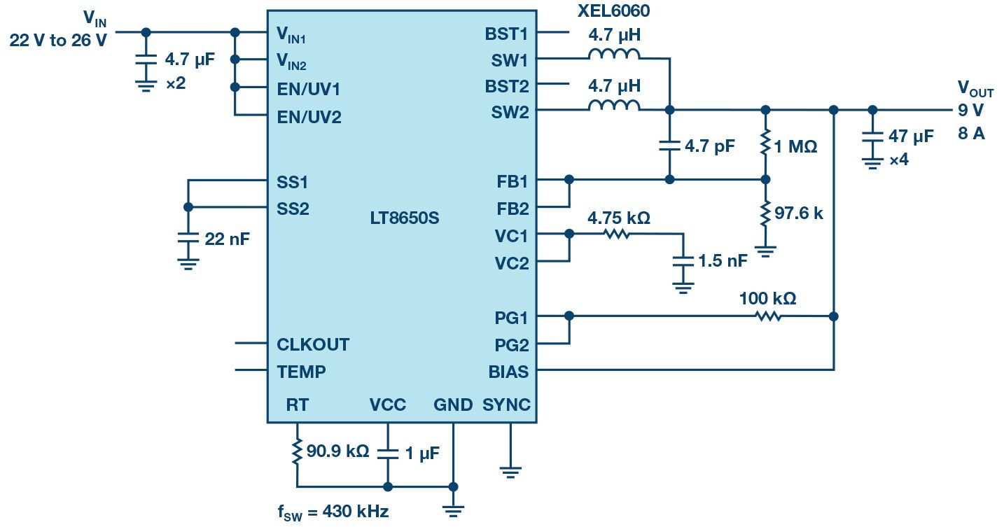

从24 V并行输出9 V/8 A,温度不升高

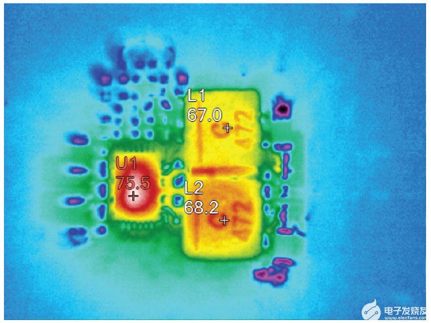

LT8650S集成了两个同步降压稳压器,采用4 mm × 6 mm封装。可以轻松将两个输出端并联起来,以实现高电流,如图3中的72 W输出、24 V输入设计。全负载下的效率为95%,电路板的热性能如图4所示。在室温下运行时,如果不采用主动式散热机制,IC最热部分的温度达75°C左右。
电磁干扰
图3. 并行输出从24 V输入输出9 V/8 A,温度不升高。

图4. 图3所示电路的热性能。
输入电压为12 V时,温度和效率甚至表现更好。并联时,需要通过把误差放大器的输出端捆绑起来,平衡输出端之间的电流。这可以通过把VC1和VC2连接起来并使用外部补偿的方式来实现。对于要求较大热预算的应用,LT8650H的工作结温为150°C。

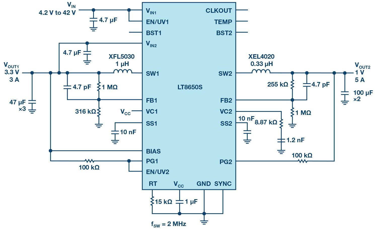

面向SoC应用、工作频率为2 MHz的3.3 V/3 A和1 V/5 A电路
许多片上系统(SoC)应用要求外设电压为3.3 V,要求内核电压为1 V。图5所示为用于一种级联拓扑结构的LT8650S,其中,1 V转换器的输入由3.3 V输出驱动。与用市电为VIN2供电相比,级联配置有多种优势,包括解决方案尺寸较小、2 MHz工作稳定等。
电磁干扰
图5. 面向SoC应用、工作频率为2 MHz的3.3 V/3 A和1 V/5 A电路。
LT8650S每个通道4 A的电流额定值源于热限制,但是,如果通过额外的散热手段管控好温度上升问题,每个通道能输出6 A的电流。在图5所示解决方案中,电压为1 V的2号通道的输出功率较低,因此可以输出5 A的电流。
