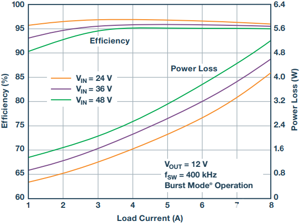

LT8645S/LT8646S的65 V输入、高电流单片式Silent Switcher 2降压型稳压器接受3.4 V至65 V的宽输入电压范围,并支持高达8 A的输出电流。图1示出了一款采用LT8645S的完整12 V输出(在8 A)解决方案。LT8645S运用内部补偿,因而可减少外部组件数目并简化设计。旁路电容器的集成进一步缩减了总体解决方案尺寸。如图2所示,该解决方案的效率达到97%。

图2. LT8645S 12 V/8 A输出效率(图1所示设计)。

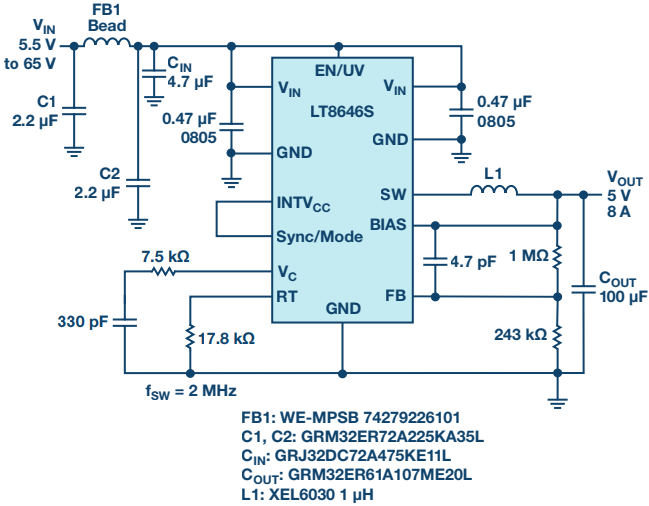

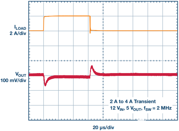

针对特定的应用,只需采用两个外部组件(VC引脚上的一个电阻器和一个电容器)以优化LT8646S的瞬态响应。图3示出了5 V/8 A输出LT8646S解决方案,图4则显示了采用优化补偿所实现的负载瞬态响应。
转换器
图3. 超低EMI LT8646S 5 V、8 A降压型转换器(扩展频谱模式被启用)。

图4. LT8646S 12 V至5 V、2 A负载阶跃瞬态响应(图3所示设计,fSW = 2 MHz)。
在该解决方案中,开关频率被设定在2 MHz,因而允许使用一个小的1 μH电感器。另外,LT8645S/LT8646S还可在过载或短路情况下安全地承受电感器饱和,这得益于高速峰值电流模式架构。因此,不必为了应对过流瞬变而使用过大的电感器,除非必需防止出现持续时间很长的过载或短路。
LT8645S/LT8646S均采用一种Silent Switcher 2架构,此架构结合了分离的热环路和集成化旁路电容器。因此,EMI性能对电路板布局是不敏感的,从而在那些要求超低EMI的设计中解除了工程师的这一设计担忧。图5给出了采用图3所示解决方案时的CISPR 25辐射EMI测试结果。利用铁氧体磁珠和电容滤波器,电路能够满足严格的CISPR 25 Class 5限制。
