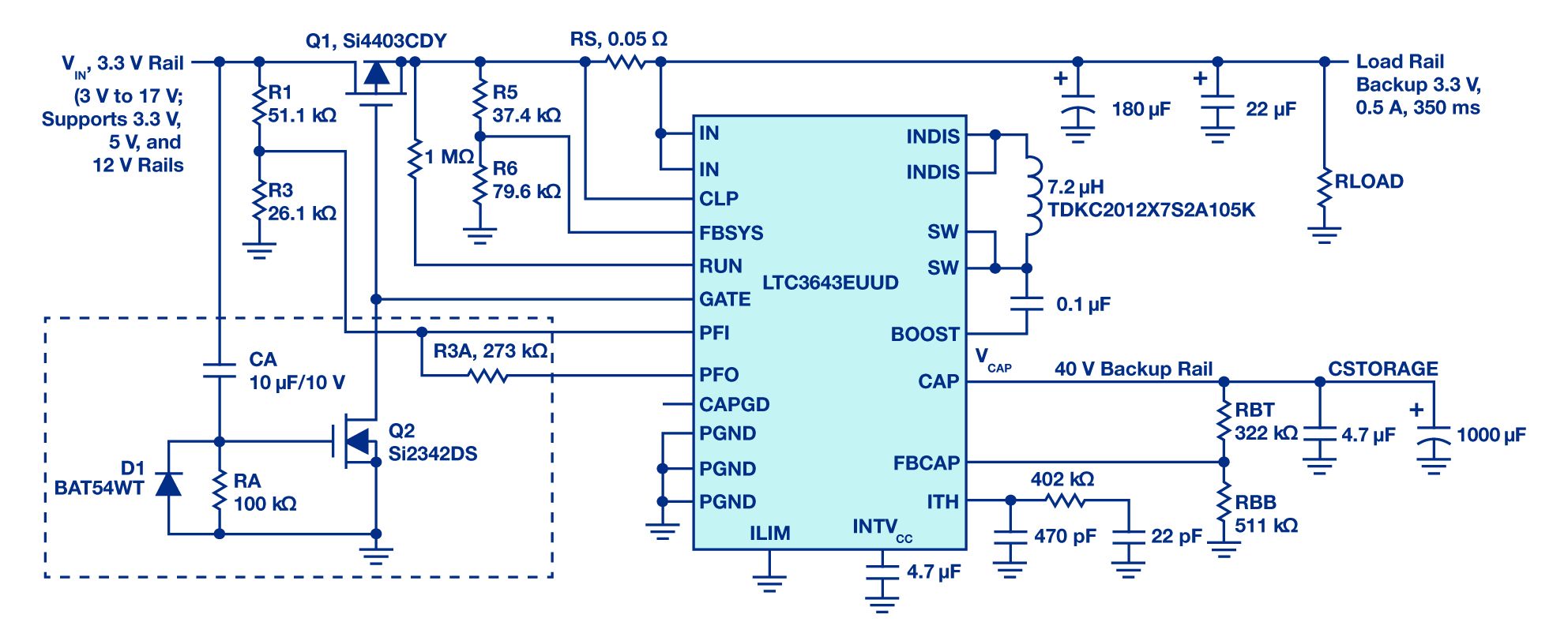

图 2 示出了一款用于产生 3.3 V 备份电源的解决方案,其采用一个隔离 MOSFET 为关键负载储备能量。图 1 所示的隔离二极管被一个低栅极阈值电压功率 P 沟道 MOSFET Q1 所取代。

图 2. 用于 3.3 V 电压轨的 LTC3643 解决方案的增强型原理图。
在 3.3 V 环境中运行备份电源的关键是增设 RA-CA 串联电路。启动时,随着输入电压上升,流过电容器 CA 的电流取决于公式 ICA = C × (dV/dt)。该电流在 RA 的两端产生一个电位,此电位足以强化一个低栅极阈值电压小信号 N 沟道 MOSFET Q2。当 Q2 接通时,它把 Q1 的栅极拉至地电位,在输入电压和 LTC3643 电源引脚 VIN 之间提供了一条极低电阻的通路。一旦 3.3 V 被施加至转换器,转换器立即启动,下拉 Q1 的栅极和 PFO 引脚电平,并开始给存储电容器充电。
当 3.3 V 电压轨达到稳态时,ICA 电流减小至某一点,在该点上 RA 两端的电压下降到低于 Q2 栅极阈值电平且 Q2 关断,因而不再影响备份转换器的功能。另外,PFO 引脚将 R3A 接地,从而把 PFI 引脚电源故障电压电平复位至最小值 3 V,以确保转换器在输入电压电源断接时保持正常运行

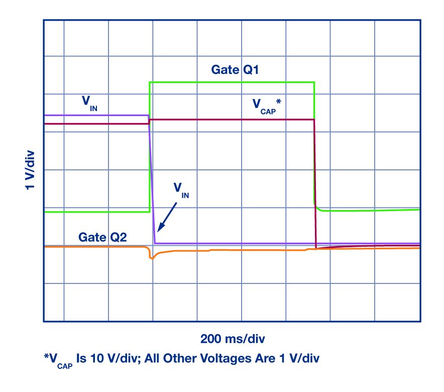

图 4 示出了失去 3.3 V 电压轨时的波形。当输入电压下降时,Q2 的栅极电压保持不变 (接近于地电位),且 Q2 处于关断状态。与此相反,Q1 的栅极电压则急剧上升至 3.3 V。这把 Q1 关断,由 Q1的体二极管发挥隔离二极管的作用,从而使负载与输入分离。此时备份电源接管供电,LTC3643 通过释放存储电容器的电能以给关键负载提供 3.3 V。

图 4. 断电时 3.3 V 电压轨的波形
