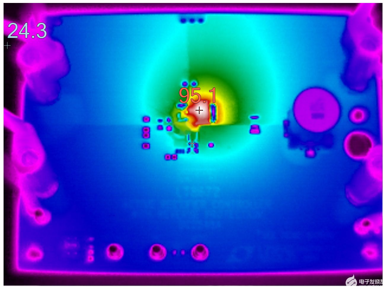

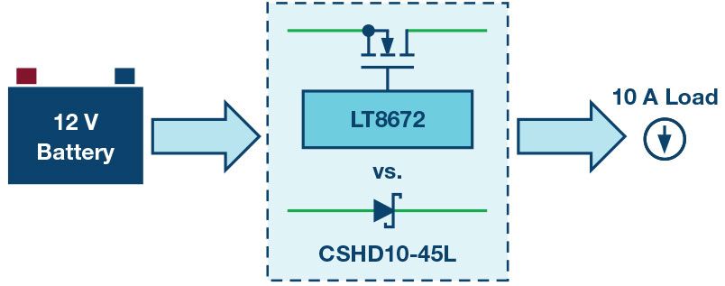

当采用图 2 所示的设置时,LT8672(采用 IPD100N06S4-03 作为外部 MOSFET)的性能与一个肖特基二极管 (CSHD10-45L) 不相上下。这里,位于输入端的一个 12 V 电源用于模仿汽车电压源,而输出端承载一个 10 A 的恒定电流。图 3 显示了这两种解决方案在稳态情况下的热性能。当未采取散热措施时,LT8672 解决方案的热性能远胜一筹,达到的峰值温度仅为 36°C,而肖特基二极管解决方案的峰值温度则高得多,达到了 95.1°C。

图 2:用于热性能比较的系统配置。

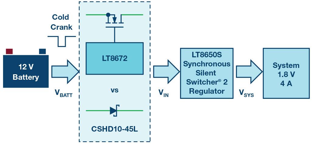

汽车任务关键型电路必须能够在冷启动情况下运行,此时的汽车电池电压会骤降至 3.2 V。考虑到这一点,许多汽车级电子产品设计成能在低至 3 V 输入的条件下工作。肖特基二极管的可变正向电压降在冷启动期间会带来一个问题,此时该压降将导致一个 2.5 V 至 3 V 的下游电压,这对于有些系统的运行而言就过低了。相比之下,LT8672 解决方案则凭借其稳定的 20 mV 电压降保证了所需的 3 V,从而简化了电路设计并改善了系统鲁棒性。
图 4 显示一款用于比较的冷启动测试设置,其采用一个LT8650S 降压型转换器作为下游测试系统。LT8650S 输出在 4 A恒定负载情况下被设定为 1.8 V,而且它的最小输入工作电压要求为 3 V。测试结果如图 5 所示。

图 3:热性能比较:(A) LT8672 控制型系统的最高温度是较低的 36°C,(b) 而采用肖特基二极管的系统则达到了 95.1°C,这就在整个电路板上引起了显著的发热升温。

图 4:用于冷启动测试的系统配置。

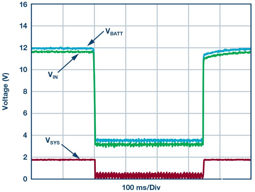

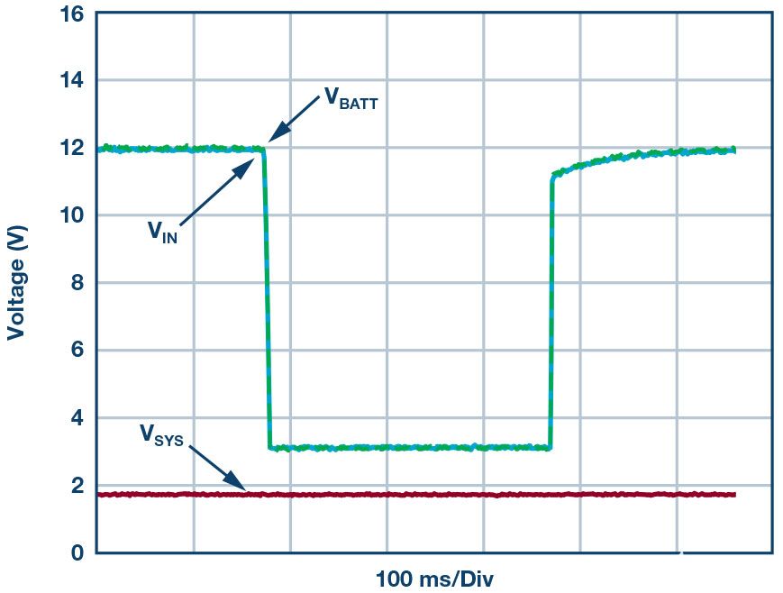

当 VBATT 降至 3.2 V 时,LT8672 控制的系统 (a) 保持 VIN > 3 V,因而使 LT8650S 能保持其输出 VSYS 稳定在 1.8 V,而在肖特基二极管系统 (b) 中,LT8650S 的输入电压 VIN 降至低于其最小工作电压,故而使它无法在其输出 VSYS 上保持 1.8 V。

图 5:冷启动情况下的系统电压比较:(a) 采用 LT8672,VSYS 保持稳定在1.8 V 和 (b) 采用一个肖特基二极管,VSYS 降至低于最小工作电压。

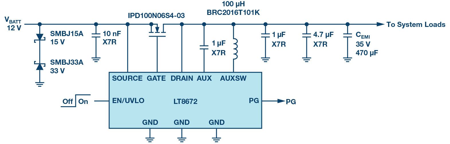

图 6 显示了一款完整的保护解决方案。
控制器
图 6:LT8672 有源整流 / 反向保护解决方案。
