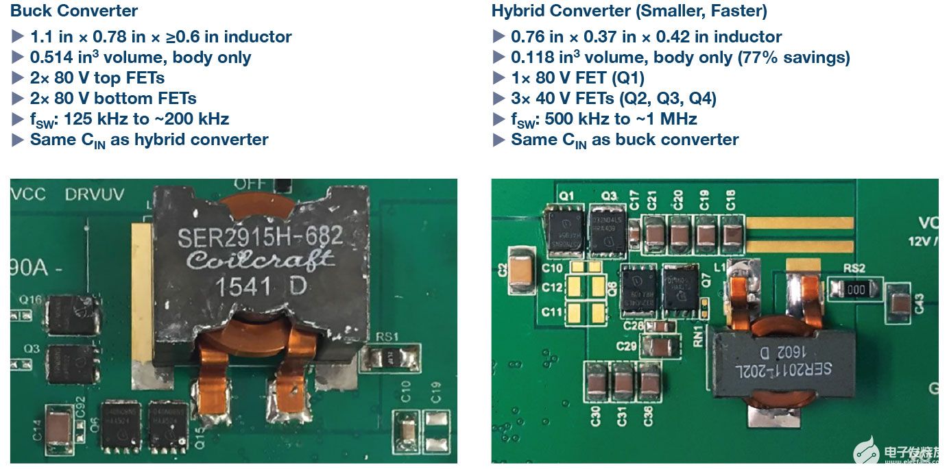

在典型的 48 V 至 12 V/25 A 应用中,LTC7821 在 500 kHz 开关频率时可实现超过 97% 的满载效率。要使用传统的降压型控制器达到相同的效率,必须以三分之一的频率运行,因而导致解决方案的尺寸大很多。更高的开关频率允许使用更小的电感,从而使瞬态响应更快并且解决方案尺寸更小 (图 2)。

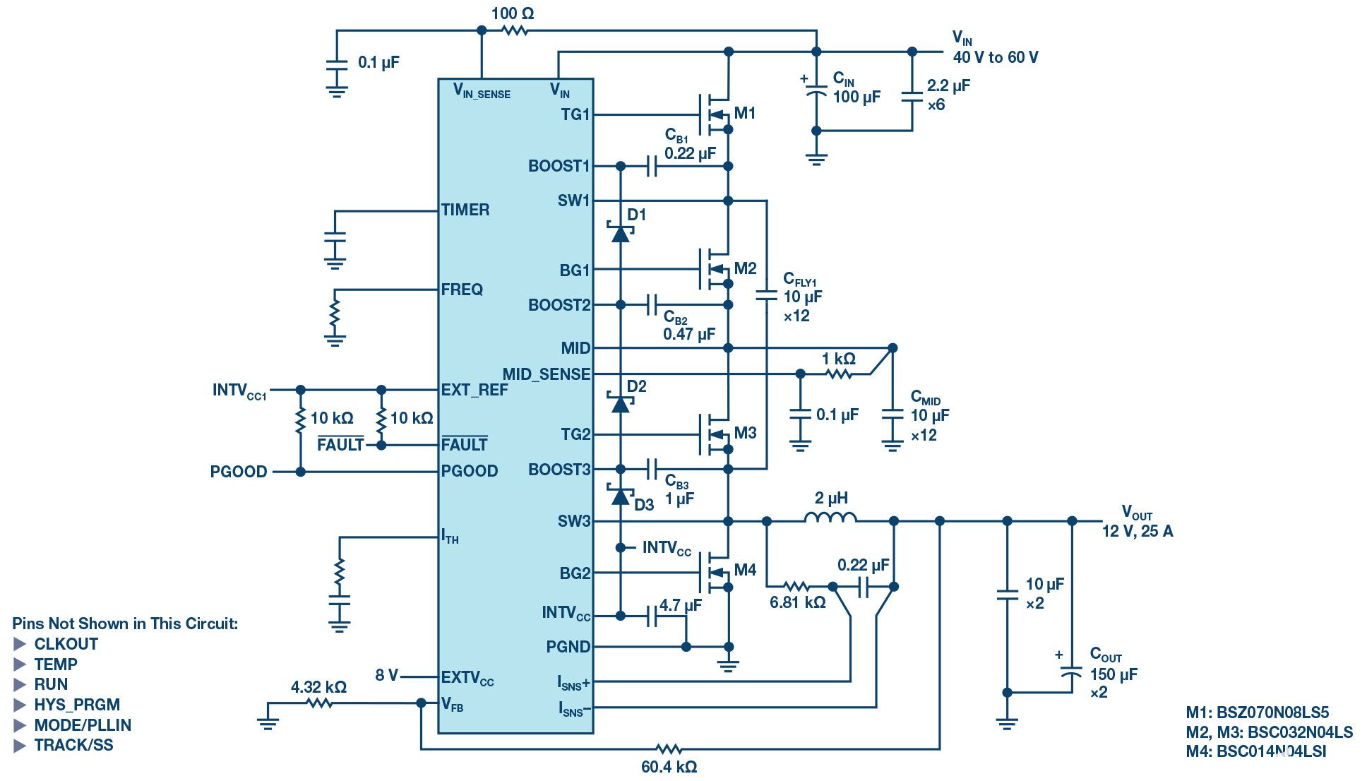

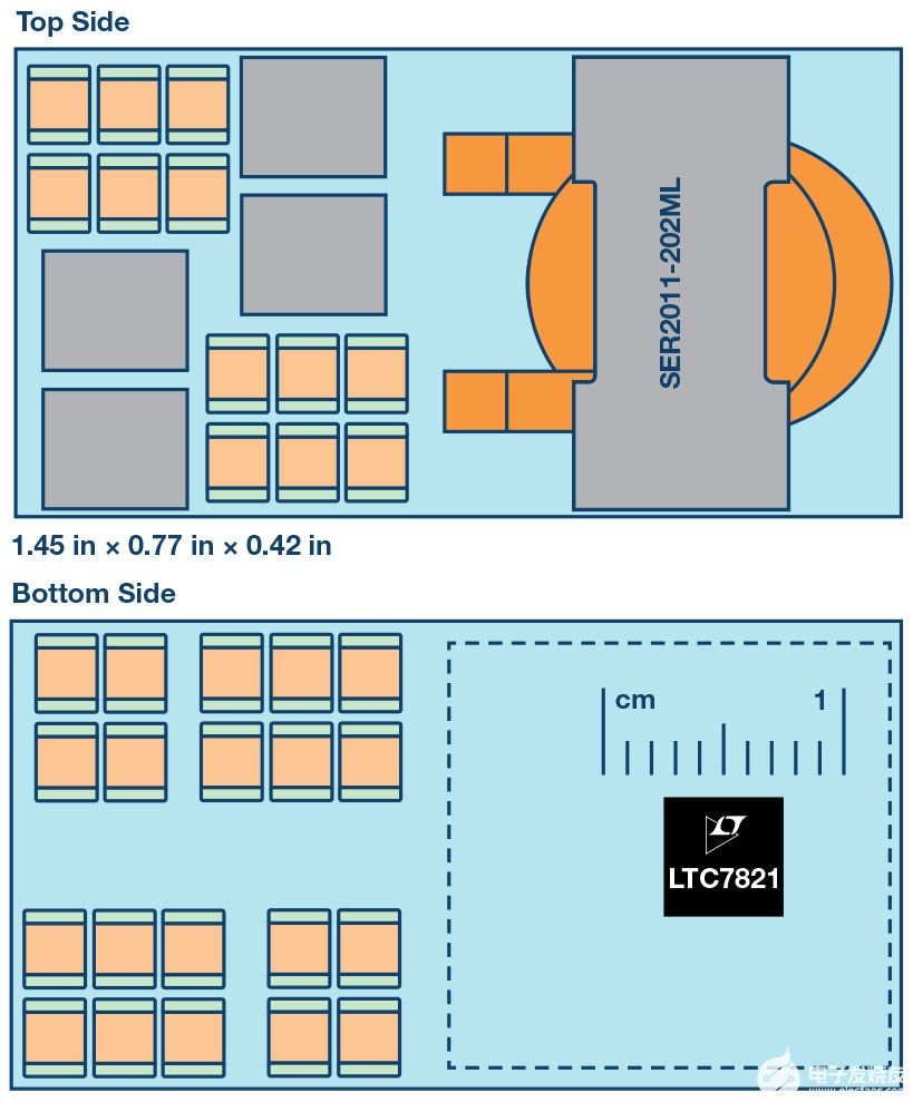

图 3 显示了一个采用 LTC7821、开关频率为 400 kHz 的 300 W 混合式转换器。输入电压范围为 40 V 至 60 V,输出电压为 12 V,最大负载为 25 A。飞跨电容 CFLY 和 CMID均使用 12 个 10 µF (1210 尺寸)陶瓷电容。因为开关频率高且电感在开关节点处仅承受一半的 VIN (伏秒值小),所以可以使用相对较小尺寸的 2 µH 电感 (SER2011-202ML,0.75 英寸 × 0.73 英寸)。如图 4 所示,解决方案的尺寸大约为 1.45 英寸 × 0.77 英寸,功率密度大约为 640 W/in3.

图 4. 一个完整的总线转换器使用电路板的正反面进行布局,仅需使用电路板正面 2.7 cm2 的面积。

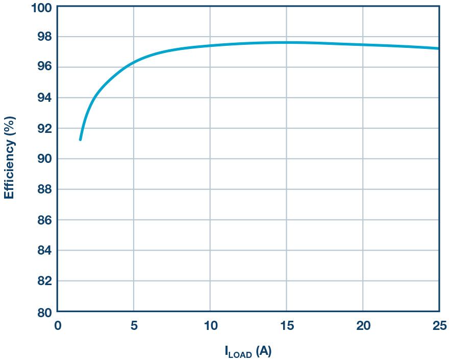

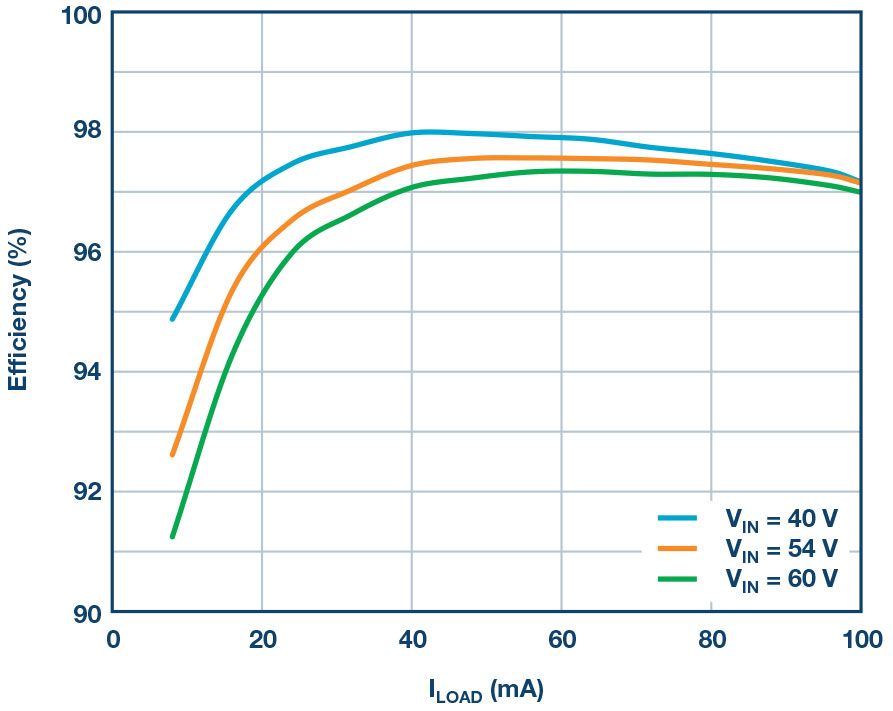

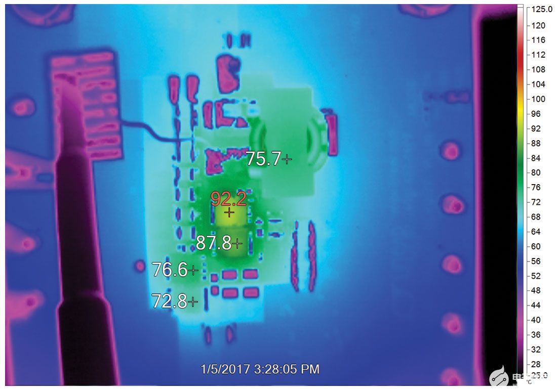

因为背面三个开关始终只接收到一半的输入电压,所以可使用40 V 额定电压的 FET。最上面的开关采用一个 80 V 额定电压的FET,因为在启动期间 CFLY 和 CMID 预充电开始时(无开关),它接收到的是输入电压。在稳态操作期间,所有四个开关都只接收到一半的输入电压。因此,与所有开关都接收到全部输入电压的降压型转换器相比,混合式转换器的开关损耗要小得多。图5 显示了设计效率。峰值效率为 97.6% ,满载效率为97.2%。由于其效率高(功率损耗低),热性能非常出色,如图 6 热成像图所示。在 23°C 的环境温度和没有强制风冷的情况下,其热点温度为 92°C。

图 5. 在 48 V 输入、12 V 输出和 400 kHz fSW 下的效率。

图 6. 图 2 中混合式转换器解决方案的热成像图。

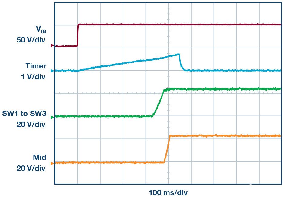

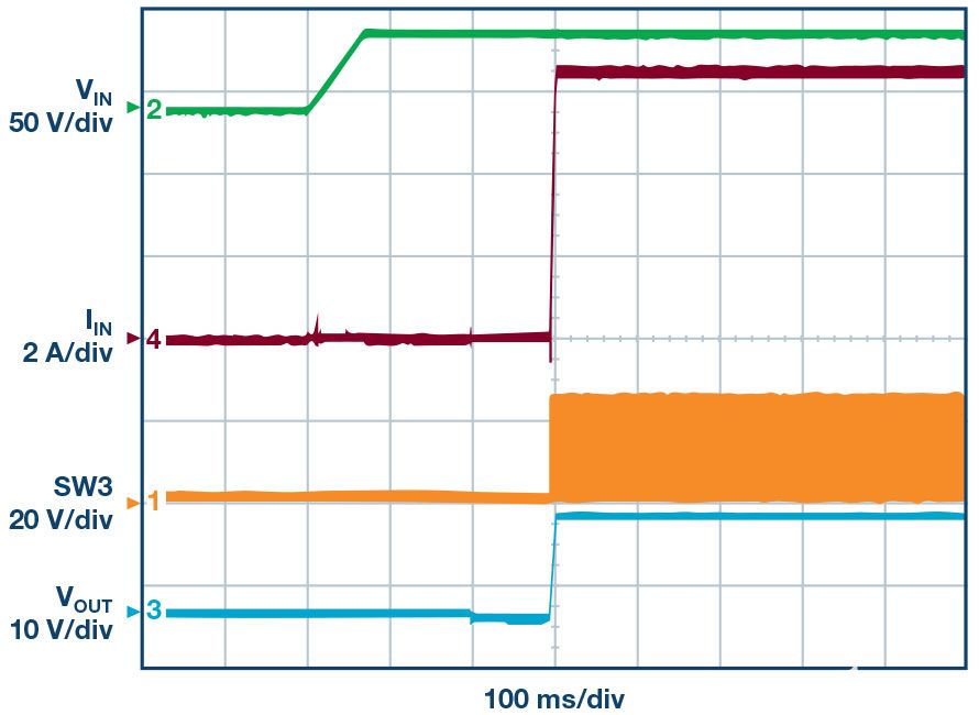

LTC7821 采用独特的 CFLY 和 CMID 预平衡技术,可防止启动期间的输入浪涌电流。在初始上电期间,测量飞跨电容 CFLY 和 CMID两端的电压。如果这些电压中有任何一个不是 VIN ∕2, 则允许对TIMER 电容进行充电。当 TIMER 电容的电压达到 0.5 V 时,内部电流源开启以使 CFLY Y 电压达到 VIN ∕2。在 CFLY 电压达到 VIN ∕2之后,将CMID 充电至 VIN ∕2。在此期间,TRACK/SS 引脚被拉低,所有外部 MOSFET 都被关断。如果在 TIMER 电容电压达到 1.2 V 之前, CFLY 和 CMID 两端的电压已达到 VIN ∕2 ,则释放 TRACK/SS,正常软启动开始。图 7 显示了这一预平衡周期,图 8 显示了在 48V 输入、12 V/25 A 输出时的 VOUT 软启动。

图 8. 48 V 输入、12 V/25 A 输出时 LTC7821 启动 (无高浪涌电流)。

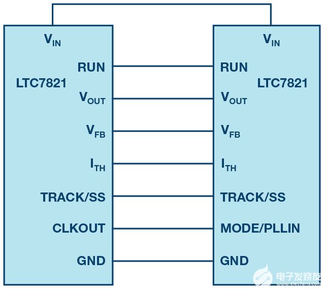

LTC7821 易于扩展,因此非常适合高电流应用,例如电信和数据中心的应用。图 9 显示了使用多个 LTC7821 的 2 相混合式转换器的关键信号连接。将一个 LTC7821 的 PLLIN 引脚和另一个 LTC7821 的 CLKOUT 引脚连接在一起,使 PWM 信号同步。
数据中心
图 9. 2 相设计的 LTC7821 关键信号连接。
对于两相以上设计,将 PLLIN 引脚和 CLKOUT 引脚以菊花链方式连接。由于 CLKOUT 引脚上的时钟输出与 LTC7821 的主时钟呈 180°反相,所以偶数相位之间彼此同相,而奇数相位与偶数相位之间彼此反相。

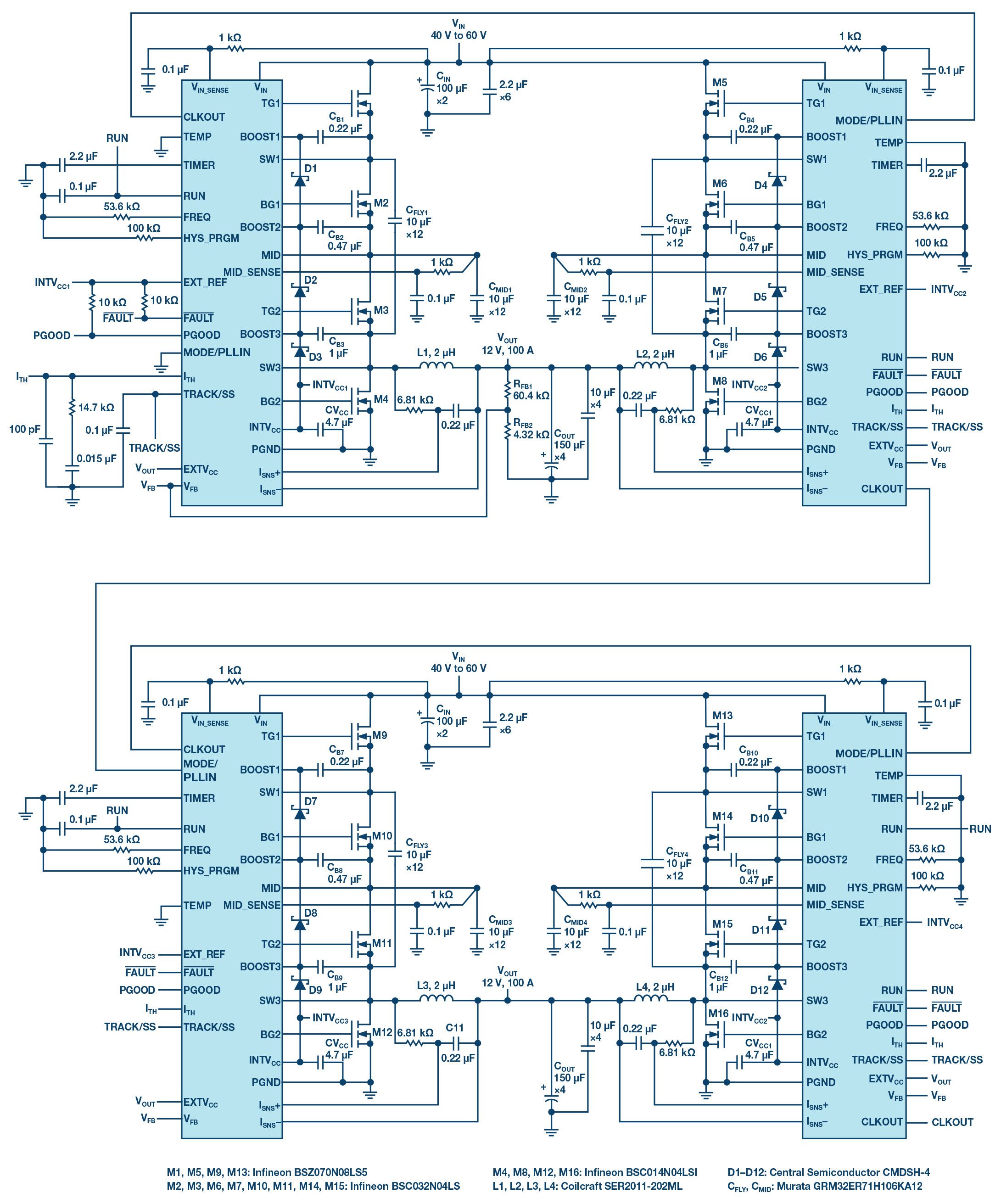

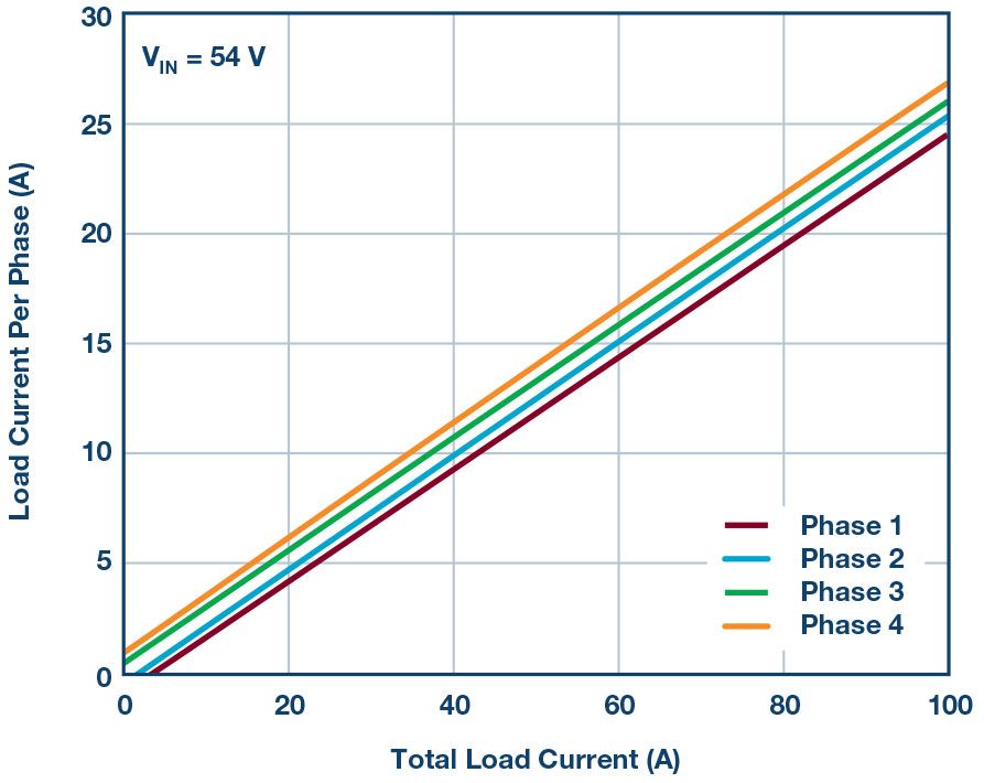

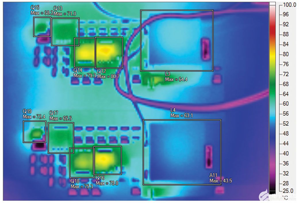

图 10 显示了一个 4 相 1.2 kW 混合式转换器。每相功率级与图 3 中的单相设计相同。输入电压范围为 40 V 至 60 V,输出为 12 V,最大负载为 100 A。其峰值效率为 97.5%,满载效率为97.1%,如图 11 所示。其热性能如图 12 所示。在 23°C 的环境温度和 200 LFM 强制风冷的情况下,其热点为 81°C。该设计采用了电感 DCR 检测。如图 13 所示,4 个相位间的均流非常平衡。

图 12. 图 9 所示多相转换器的热成像图。
