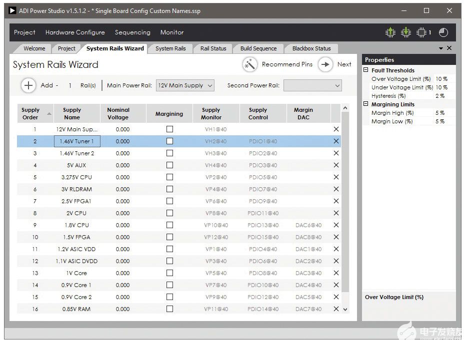

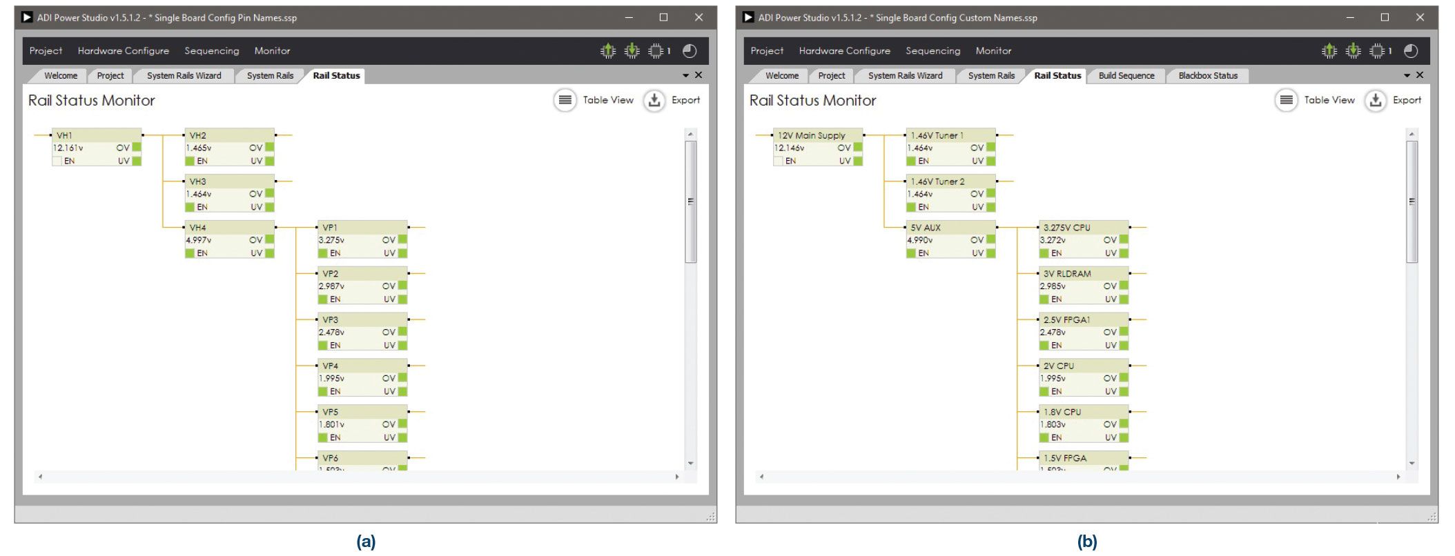

ADM1266采用了一种不同的方法。它使用基于PC的 ADI ™ 进行配置和调试,不只是配置ADM1266的各种设置。ADI Power Studio是一款完整的开发和调试工具,可以帮助设计人员实现稳健的时序。相比传统GUI,它让设计人员能够以更高水平处理电源系统。例如,内置向导能够帮助设计人员在几分钟内设置和配置80条电压轨,如果手动操作,完成这项任务需要几个小时。图2和图3所示为一些界面示例。
ADI
图2. ADI Power Studio可自定义电压轨名称,这可以大幅。
ADI
图3.一步配置整个系统。无论电压轨数量是多少,系统电压轨向导通过相同界面,引导设计人员完成整个序列配置过程。注意,用户自定义的电压轨名称有助于迅速轻松识别各电压轨。

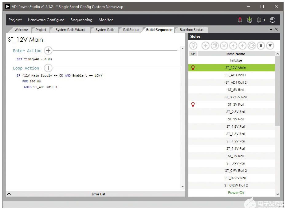

ADI Power Studio和ADM1266配有软件设计环境中常见的高级调试工具,可以简化调试过程。第一个调试工具以断点的形式出现,在特定状态下,时序会停止前进。在采用多个ADM1266器件的系统中,所有ADM1266器件都将通过状态机进行转换,在到达包含用户定义的断点的状态时停止。这种时序暂停让设计人员能够调试出现故障的电压轨,或者确认信号的逻辑电平错误的原因。
设计人员还可以对所有状态应用断点,以便逐步检查整个时序。单步执行应用方法用于在启用电压轨之前,检查它们的预偏置启动状况。设计人员可以采用单步方式检查整个上电时序,查看任何可能被禁用的电压轨输出端是否有电压—这会显示在ADI power Studio的监视器窗口部分。图5显示用户自定义的 断点示例。
ADI
图5. 断点让设计人员能够在任何状态下暂停时序,以深化调试。

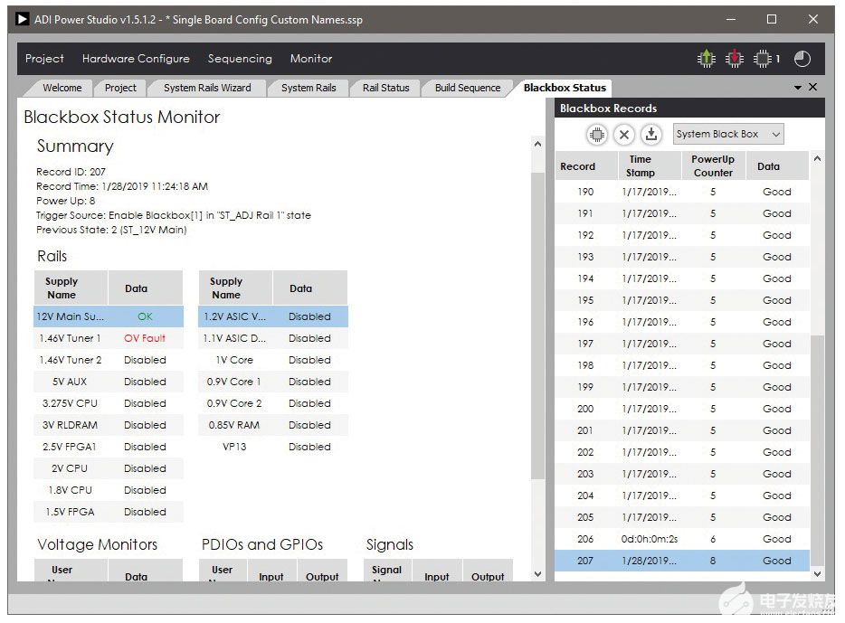

另一个调试工具是黑盒记录功能,其中,ADM1266会在黑盒被关键事件触发时捕获所有电压监测和数字引脚的状态快照。一旦黑盒被触发,它会记录诸如事件发生时的状态、之前的良好状态、事件发生的时间、部件上电的次数和出现故障的次数等信息。这有助于设计人员查明故障并快速诊断原因。
在生产应用中,黑盒特性在捕获故障状况、协助维护和升级方面发挥着关键作用。它也可以用作开发过程中的调试工具。例如,在设计要经受热室测试或机械测试时,是不可能使用台式实验室设备进行探测的,但黑盒可以记录故障,以供后续查看。图6所示为黑盒记录的屏幕截图。
ADI
图6. 黑盒状态监测会获取用户定义事件的状况快照。黑盒触发器可以应用于生产系统,帮助排除现场故障,以及进行维护和调试。
