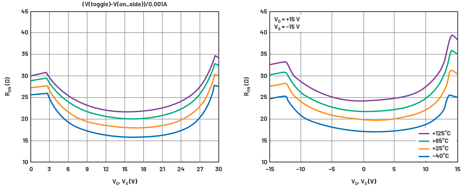

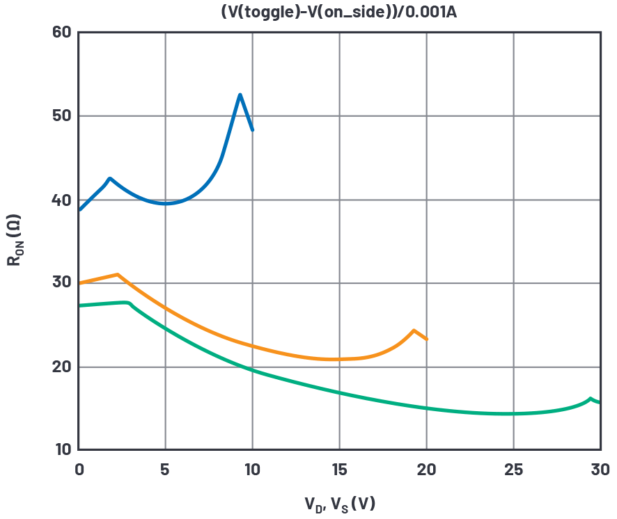

让我们看看ADG333A R上我们希望在图 1 中重现的曲线。
运算放大器
图1.R上作为 V 的函数D(五S),双电源。
我们看到此开关和任何其他模拟开关的总体趋势是,较高的电源电压会降低导通电阻。随着对开关MOS栅极施加的电压增加,导通电阻降低。我们还看到导通电阻随模拟电平的明显变化。在N个区域中,开关中的NMOS晶体管完全导通,当模拟电压上升到负电源轨以上时,PMOS晶体管导通并有助于降低整体导通电阻。区域 N 的拐点大致为 PMOS V自高于负电源。
类似地,在区域P中,开关的PMOS器件完全打开,NMOS开始协助PMOS晶体管,大致为NMOS V自低于正供应。
区域M位于N和P区域的中间,NMOS和PMOS并行工作,但每个区域的导通电阻都根据电源之间的模拟信号电平而变化。

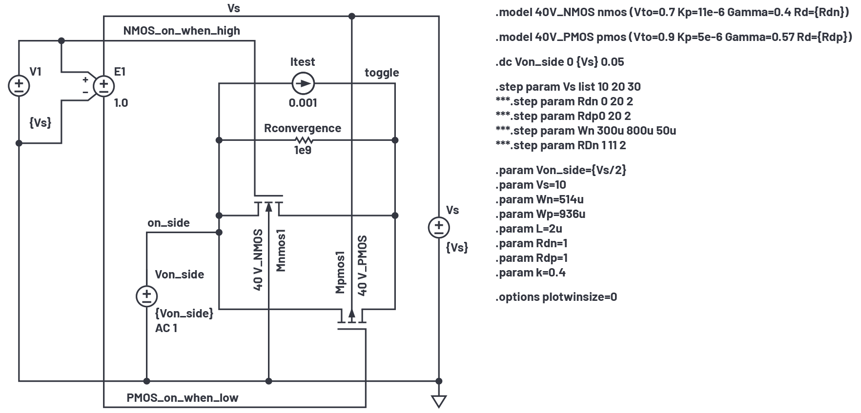

为了开始曲线拟合过程,我们首先估计每个晶体管的尺寸。低电压曲线为晶体管R提供了最佳曲线拟合DS,ON.在区域 N 中,当模拟信号为负电源时,PMOS 器件关闭且 R上的零件等于 R上的 NMOS 晶体管。跟
运算放大器
使用 40 V NMOS 典型过程值,我们设置 RDS,ON= 距图 38 曲线 1 Ω,使用给定的过程量发现 WNMOS = 2 μA/(38 Ω × (11 × 10-6微安/伏2) × (10 V – 0.7 V)) = 514 μm。PMOS开关的导通电阻为上述曲线的47 Ω,因此宽度为936 μm。

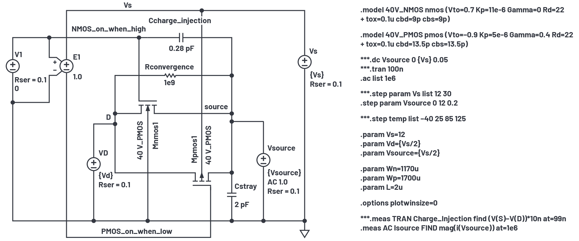

我使用了图2中的LTspice测试电路。请注意,参数 RDN和 RDP,寄生漏极电阻具有适中的价值。我从 1 μ 的值开始,这导致模拟器收敛速度变慢。R型DN值 1 允许适当的模拟速度。添加 R收敛通过为拨动节点提供可收敛的电导来改善模拟器噪声和速度。我测试了一个用于测量电阻的浮动电流源。

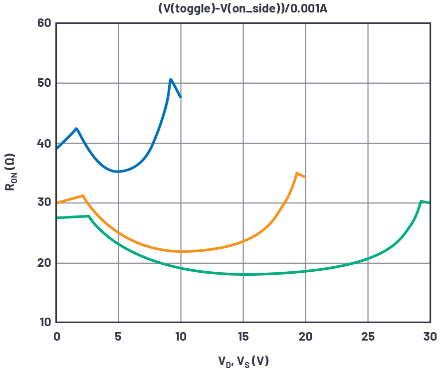

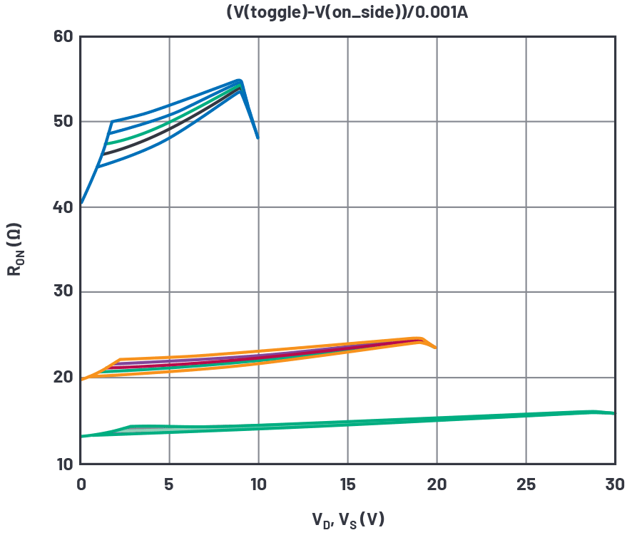

这是一个良好的开端。V低压端的扭结S= 30 V在仿真中为3.6 V,在数据手册中为2.7 V。这表明我们降低了PMOS V自,但0.9 V已经是一个现实的最小值。最好调整 PMOS 的伽马,无论如何这只是一个猜测。
接近最大电源电压的扭结比2 V电源轨低5.30 V,在数据手册中应为~1 V。 各种伽马值夸大了电源轨的扭结电压;我们将只设置 NMOS V自至 1 V,其伽马值为零。零伽马是出乎意料的,但我们只是试图曲线拟合。图4显示了这些值的仿真结果,PMOS的伽马步进适用于多个电源。我们专注于30 V曲线,与较低电源相比,该曲线可最大限度地提高伽马效应。
运算放大器
图4.γ-p的电阻模拟结果各不相同。
从阶梯曲线中,我们将选择 PMOS 伽马 = 0.4。

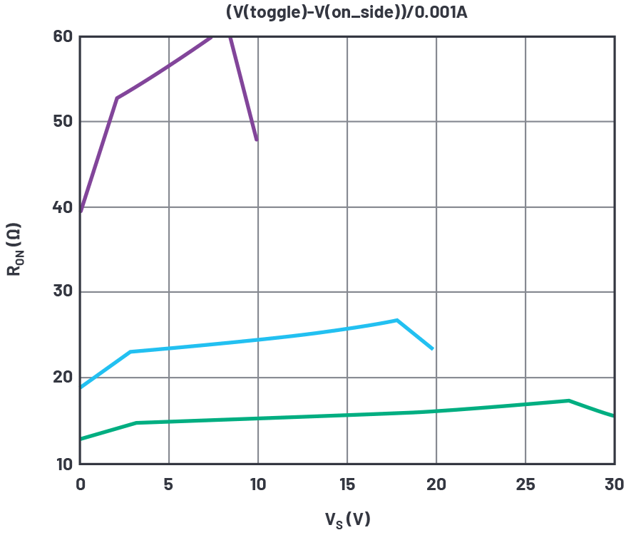

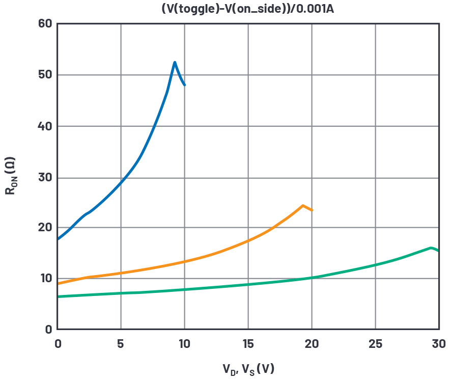

转到 R上.请注意,10 V曲线代表电源极端条件下的数据手册曲线,但仿真产生的R上适用于 20 V 和 30 V 曲线。R型上s 等于 RDS,ON(NMOS)+RD负电源极值和 R 时的 NMOS)DS,ON(PMOS)+RD(PMOS) 处于正极值供应。对于高电源,RD参数将比W/L更重要,对于低电源,W/L将占主导地位。我们在这里有两个变量需要处理;太费力了。我们将假设 R上由于NMOS的增强程度各不相同,因此随供应而变化,但RD值不随电源电压而变化(好吧,在具有漂移区域的漏极的情况下可能会发生变化,但让我们保持简单)。如果我们注意到数据表R的差异上在 10 V 和 30 V 电源(11.4 Ω)之间,我们可以将其与上述曲线进行比较,其中我们仅步进 WN(交换机中 NMOS 的宽度)。经过 W 的几次迭代N在模拟中,很明显我们需要WN= 1170 μm 获得所需的 ΔR上,比最初的猜测要多得多。图 5 显示了我们当前的结果。
运算放大器
图5.导通电阻仿真结果(WN确定。
虽然 R上的NMOS具有正确的电源灵敏度,曲线在零伏时值太低,我们必须增加固定RDN.增加和迭代 R 后DN,我们得到 R 的最佳值DN= 22 Ω,得到的曲线如图 6 所示。
运算放大器
图6.使用 R 的导通电阻仿真结果DN确定。
我们接下来确定WP(交换机中 PMOS 的宽度)来模拟 R上在最大电压下,得到WP= 1700 μm,再次比最初猜测的要多得多。与 RDP也设置为 22 Ω,我们得到最终的 R上图 7 中的曲线。
运算放大器
图7.导通电阻仿真结果(WP和 RDP确定。
这里非常同意;只有几个特性与数据手册不同。一是拐点在数据手册曲线中是平滑的,但在仿真中是真正指向的。这可能是因为使用的简单MOS模型不支持亚阈值传导,并且仿真器件在V时真正关闭。自.真实设备在 V 时未关闭自,但平滑地将电流降低到该电压以下。
另一个误差在30 V曲线中最为明显。R上与数据手册相比,中端电源电压低 15%。这可能是由于漏极漂移区域内的JFET效应,也没有建模。
至于温度,符合性尚可,但柔顺性不强,如图8所示。
运算放大器
图8.导通电阻仿真和数据手册温度范围内的结果。
仿真具有温度依赖性,但不如数据手册曲线那么大。在仿真模型中,RD条款没有 tempco。RDs可以通过具有正确温度系数的外部电阻进行建模,但为简单起见,我们将保持原样。

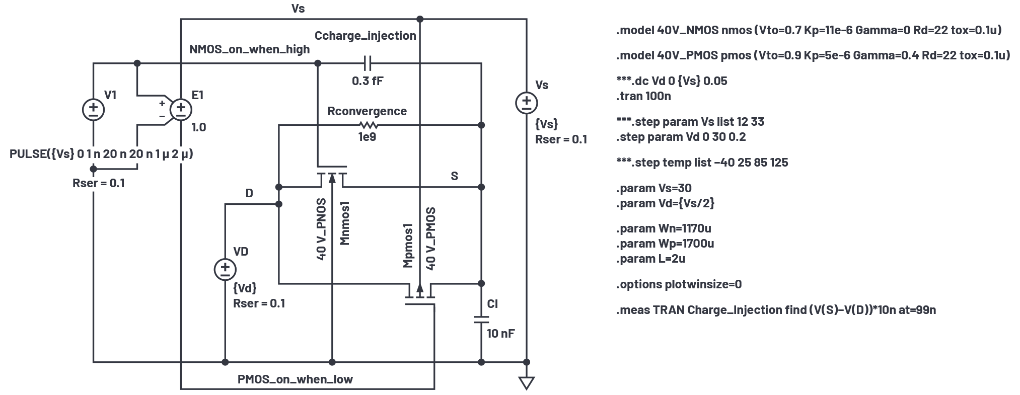

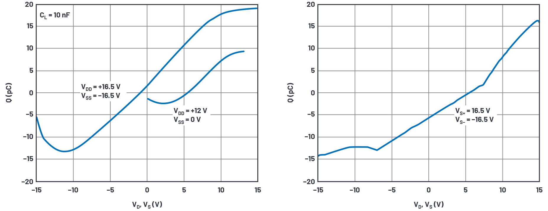

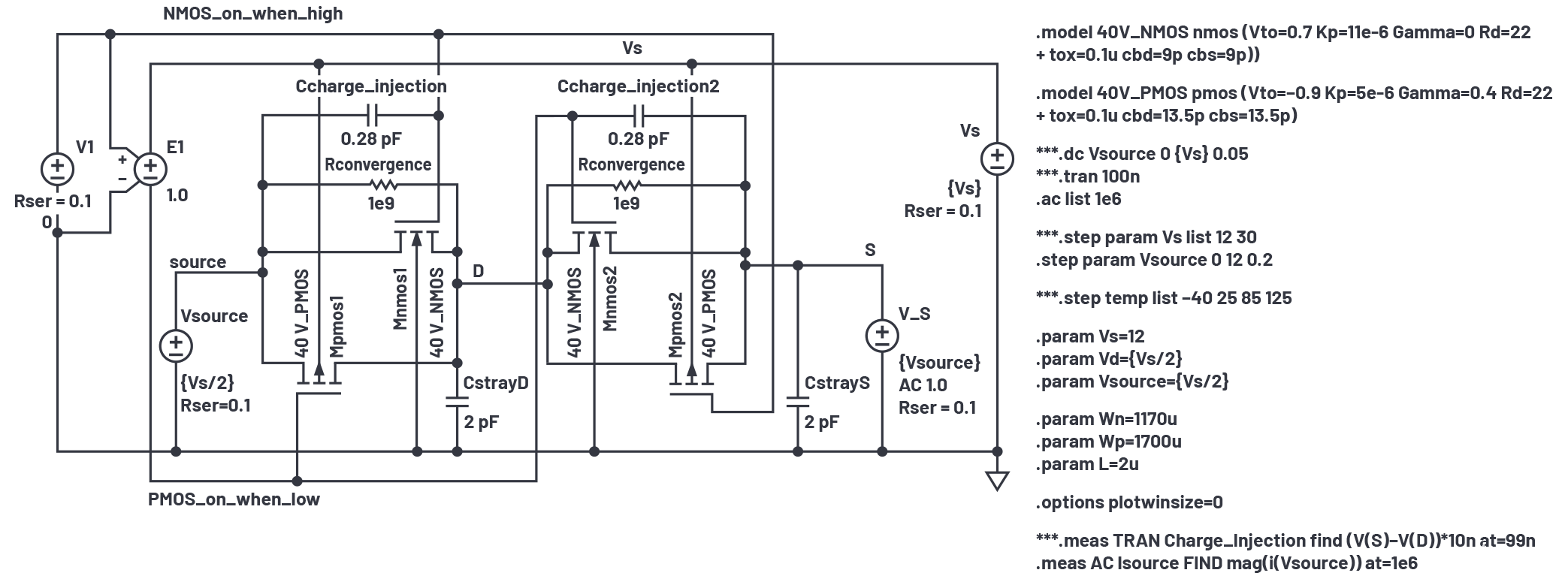

当MOS晶体管关闭时,通道中的电荷必须流向某个地方,因此它从漏极和源极端子中喷出。当模拟开关关闭时,电荷也会熄灭,称为电荷注入。一种常见的测量方法是在导通开关的一端放置一个固定电压,在另一端放置一个大电容器。关闭时,电荷被电容器捕获,并产生一个小的电压阶跃。我们现在将添加栅极氧化层厚度T牛= 1 × 10–7到MOS型号(栅极电容是电荷注入的最大来源)。我们的仿真设置如图 9 所示。
运算放大器
图9.电荷注入模拟设置。

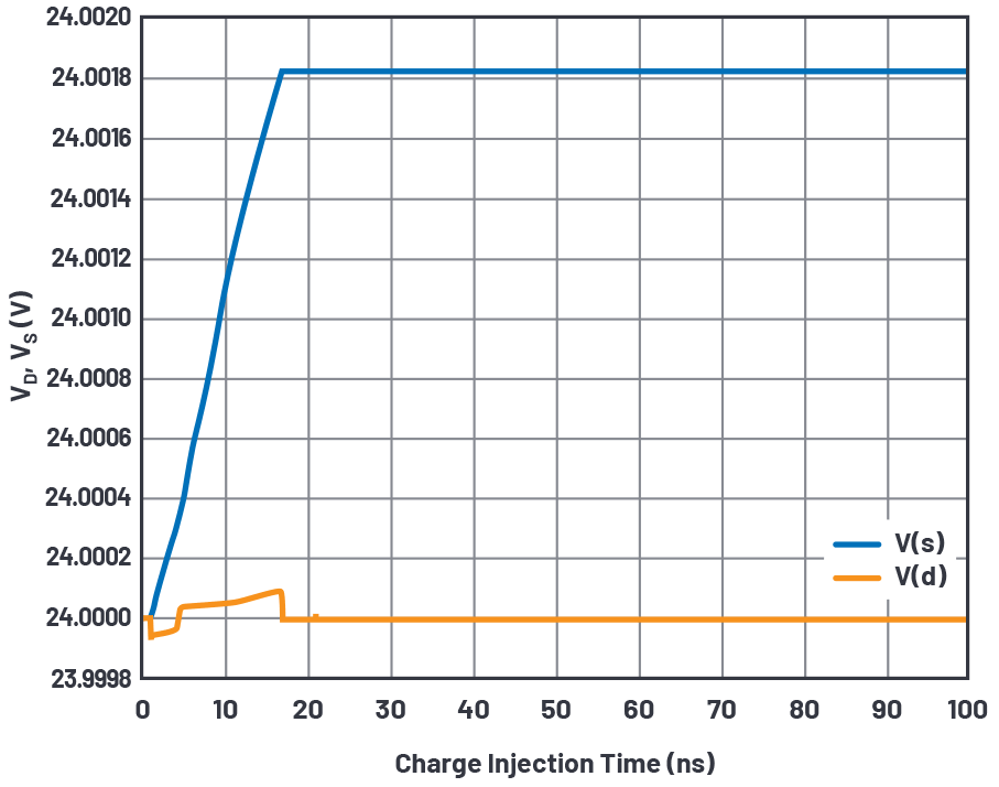

数据手册中的电荷注入测试电路在开关的D端放置一个电压源,在开关的S端放置一个电容Cl。当开关晶体管关闭时,Cl被隔离并集成由开关泵入其中的电荷。这种事件的波形与 VD采用24 V电源时保持至30 V,如图10所示。
运算放大器
图 10.电荷注入模拟波形。
注入的电荷是V(S)和V(D)之间的电压跳跃乘以10 nF保持电容。我们可以步进开关电压VD跨电源电压,并使用 .MEAS 语句捕获每个电压下的电荷注入值。图11显示了数据手册曲线和仿真结果。
运算放大器
图 11.电荷注入数据手册和仿真波形。
我们的简单MOS模型不能很好地模拟数据手册曲线的形状,但数据手册曲线中的峰峰值电荷注入为32 pC,仿真中的峰峰值电荷注入为31 pC。令人惊讶地接近,但如果我们必须这样做,我们可以调整 T牛以完善仿真结果。
曲线之间存在偏移,我们可以使用 C 进行补偿CHARGE_INJECTION.在摆弄了一些值之后,我们选择一个最优的CCHARGE_INJECTION= 0.28 pF。如果需要相反极性的移位CCHARGE_INJECTION将重新连接到PMOS_on_when_low节点。
调整电容器CCHARGE_INJECTION是抵消电荷注入与模拟电压仿真曲线的便捷方法。如果模拟的峰峰值进样太小怎么办?嗯,大多数电荷注入主要是开关的栅极电压摆幅,通过开关晶体管的栅极通道电容发送电荷。如果我们模拟的注入太少,我们可以简单地增加一个或两个浇口区域。为此,我们将开关器件的参数 L 和 W 增加相同的系数,注意不要修改设置导通电阻的 W/L 比。而不是使用 CCHARGE_INJECTION我们本可以增加NMOS W和L。

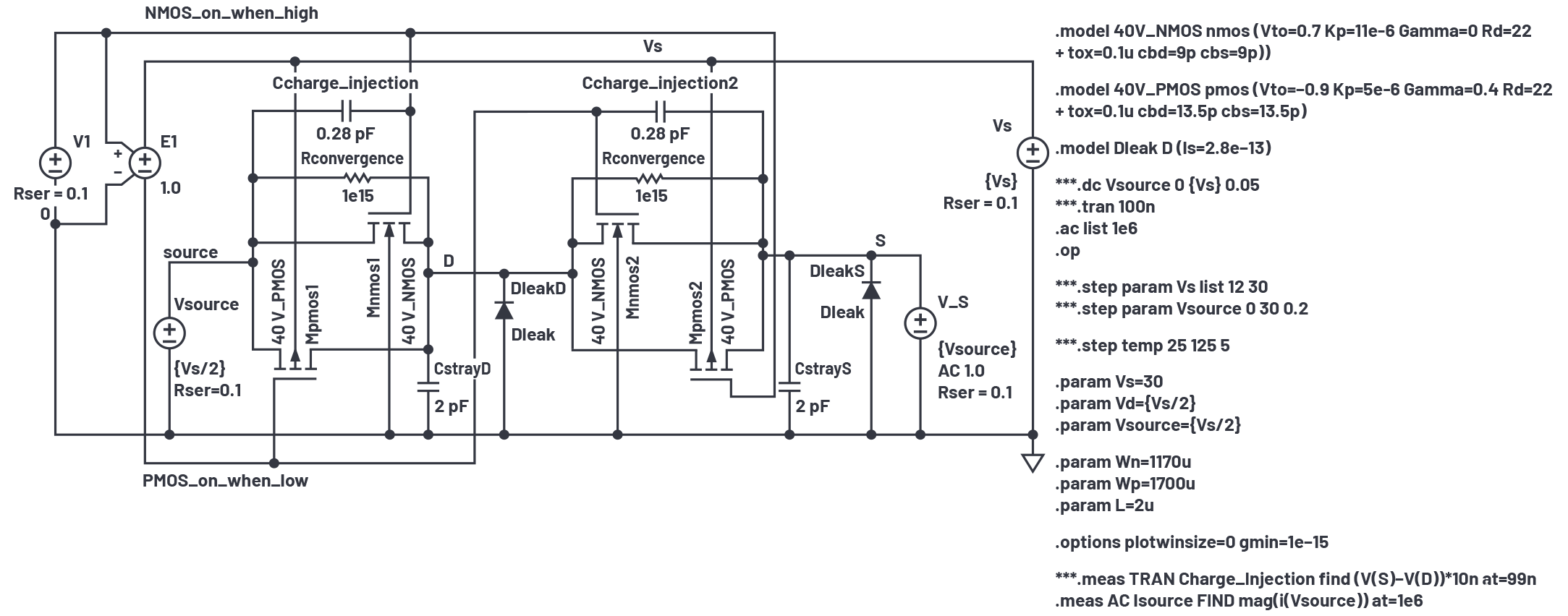

为良好的 R 设置了参数上和电荷注入仿真结果,我们现在仿真S和D端电容。
重要的一点是,高压MOS开关的漏极和源极区域都必须具有漂移区域。作为开关,您无法分辨源极和漏极之间的功能差异,并且漏极和源极的体电位将需要每个漏极和漏极中的漂移区域。中压软扩散也是如此,但在低压MOS中不存在。我们将漏极和源极中存在的漂移区域电阻归结为R。D,这适用于开关,但不适用于饱和的晶体管。

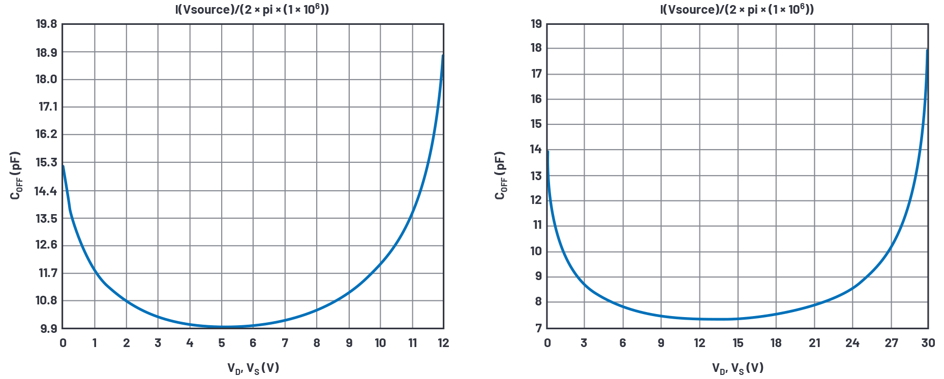

图 12 显示了我们的仿真设置。
运算放大器
图 12.关断电容测试仿真设置。
在LTspice中,您可以使用.ac中的列表选项,只能在一个频率上运行.ac,但仅提供一个频率参数(此处为1 MHz)。然后运行 .步骤 V源电源范围内的直流电压,以获得电容与电压扫描的关系。
关断器件的 D 端保持在中间电源。S 终端,此处重命名源以防止与 V 混淆S,由直流值扫描范围为 0 V 至 V 的电压源驱动S交流驱动为 1 V,电容来自 I(V源)/(2×π×1 兆赫×1 V)。逻辑驱动器V1更改为0 V以关闭晶体管。
漏极和源极电容为C屋宇 署和 C理学士分别在模型语句中。模型中有内置的默认浓度、内置电压和指数,使 C屋宇 署和 C理学士电压可变。由于它们是对称的,因此漏极和源极电容将相等。此外,由于PMOS的宽度与NMOS不同,因此C的比率为CBD,NMOS/CBD,PMOS= CBS,NMOS/CBS,PMOS≡ WN/WP,这是我们在电阻建模中建立的。仿真结果如图 13 所示。
运算放大器
图 13.关断电容与 V 时的直流电压的关系S= 12 V(左)和30 V(右)结果。
显示器为 I(V源)/(2×π×1 MHz),即电容。LTspice不知道这一点,并显示pA而不是pF。
不幸的是,我们没有数据手册曲线可以比较。我们从数据手册的规格表中了解到,电容(可能在中间电源下,但未在数据手册中指定)在7 V电源下典型值为30 pF,在12 V电源下典型值为12 pF。我调整了CBs,在7 V时获得30 pF曲线,但在10 V电源下仅仿真12 pF。在摆弄内置电位和电容公式指数后,所使用的模型无法灵活地提高12 V/30 V的合规性。

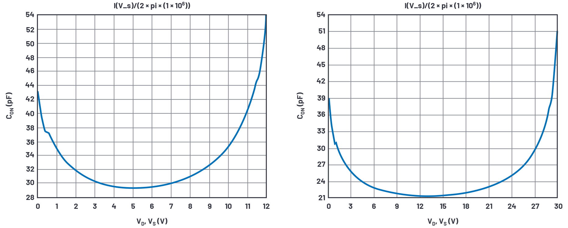

图14显示了导通状态电容仿真设置。
运算放大器
图 14.导通电容测试仿真设置。
此处,全单刀双掷开关的右侧开关打开,左侧开关关闭并连接到 VS/2来源。左开关右半部分的电容和右开关的全电容,加上D和S端子上不可避免的寄生电容,都由V_s源的1 MHz测试信号并联和驱动,其直流电平跨地步进至VS.图 15 显示了结果。
运算放大器
图 15.导通电容与 V 时的直流电压的关系S= 12 V(左)和30 V(右)结果。
我们模拟29.5 pF和21.4 pF,其中数据手册给出26 pF和25 pF。考虑到电路板布局电容的可变性,我们称之为足够接近。

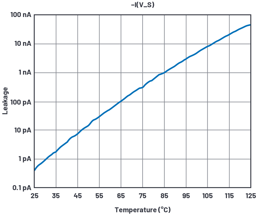

数据手册曲线显示了25°C时与电压相关的pA级漏电流,但数据手册规格仅保证数百pA。我在25°C时对曲线结果的影响更大。 在该器件中,小泄漏电流显然被认为不够重要,无法在测试中保证。公平地说,测量单个pA需要大量的工程开发工作以及较长的测试时间。
在 85°C 时,保证为几 nA(可以有效测量),典型结果在几百 pA 范围内。我会接受这些典型的结果是好的。
漏电流是产品的缺点;它没有严格的统计数据,并且随温度变化很大。它不是我们设计的那种规格 - 相反,它是一个破坏它所连接的电路的数量。对于宏模型使用,任何适当幅度的泄漏都将被模拟为电路缺陷,并对设计人员发出有用的警告。我将为1°C的导通开关选择85 nA的目标。
我们拥有的模型显示没有超出R的泄漏收敛和 G最低电流。G最低是模拟器放置在结点上以帮助收敛的电阻器。通常为 1 × 10–12电导,但在存在 30 V 电源的情况下,我们可以获得 30 pA 电流的倍数,这对于这项工作来说太高了。G最低将减少到 1 × 10–15在模拟和 R 的 .options 行中收敛提高到 1 × 1015.
这些泄漏的物理来源可能主要来自连接到每个引脚的静电放电(ESD)保护二极管。我们将它们插入到图 16 中的仿真设置中。
运算放大器
图 16.泄漏测试模拟设置。
摆弄完我S在二极管模型中,我们得到了图17中温度范围内的泄漏。
运算放大器
图 17.温度模拟结果的泄漏测试。

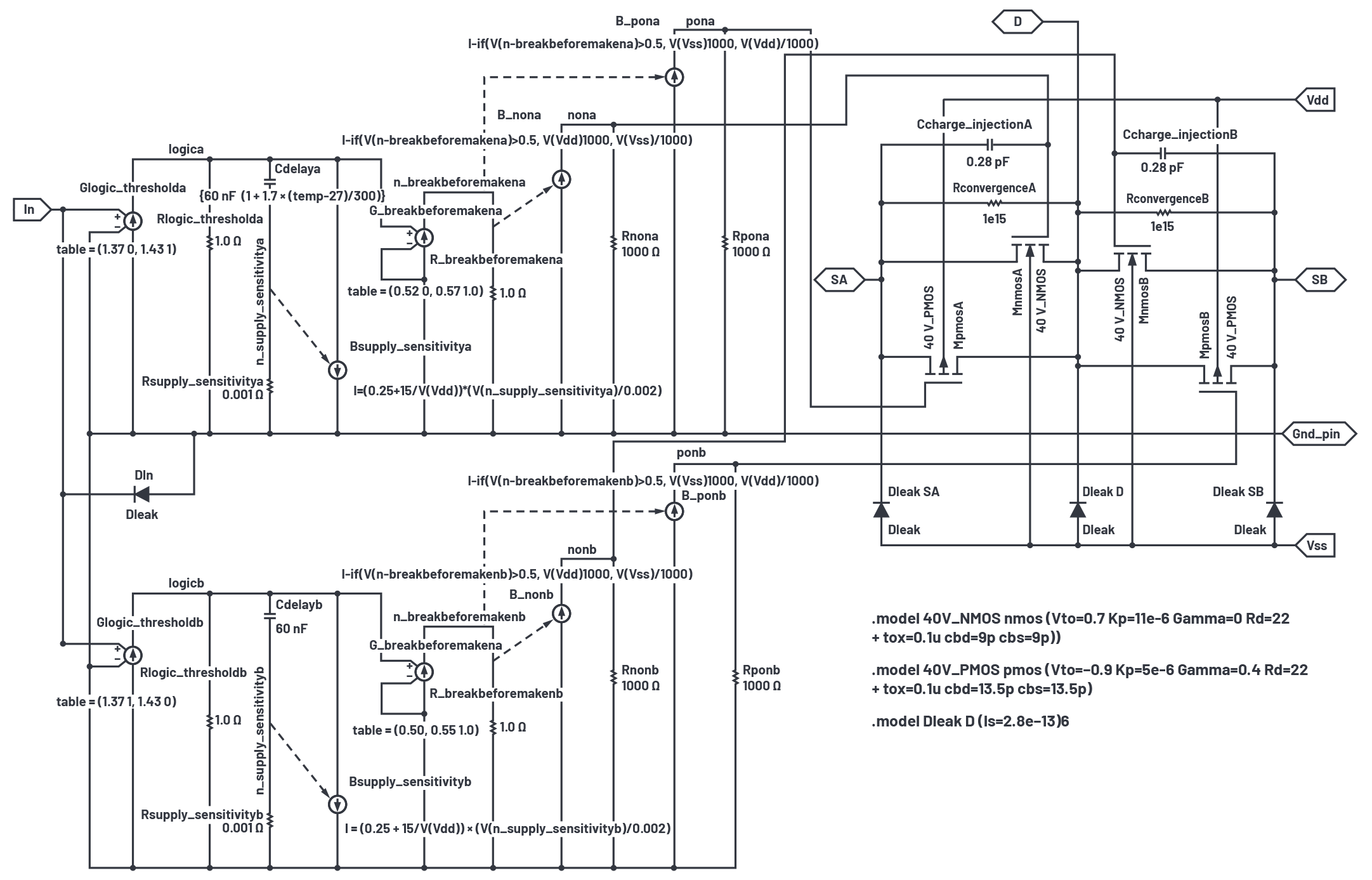

逻辑接口和栅极驱动器

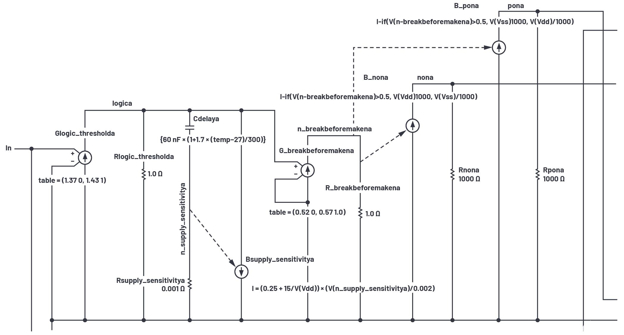

纯行为逻辑到栅极驱动电路如图18所示。
运算放大器
图 18.行为逻辑到门接口。

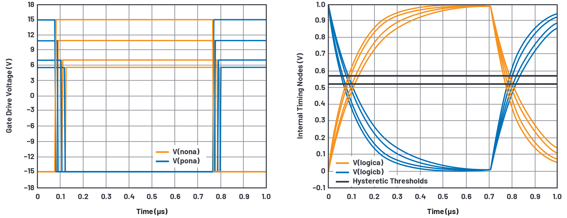

外部逻辑输入位于图18左侧的In端子。它是理想跨导Glogic_thresholda的输入,具有分段线性传递函数。对于低于1.37 V的逻辑输入,逻辑节点的输出为0 V;对于高于 1.43 V 的输入,逻辑为 1 V;逻辑中的1.37 V和1.43 V之间在0 V至1 V之间线性移动,因此Glogic_thresholda忽略电源变化,提供1.4 V输入阈值。
Cdelaya 暂时减慢了 logica 节点的速度,以便我们可以从中挑选一些时间点。为了制作比较器,我们再次使用跨导,此处为Gbreakbeforemakena,其输出再次从0 V变为1 V,但阈值略高于0.5 V。如图 19 所示,
运算放大器
图 19.先开后合时机。
偏斜拾取电压为0.52 V和0.57 V,而不是0.5 V,与从1 V上升的指数相比,从0 V下降的指数的关断速度更快。

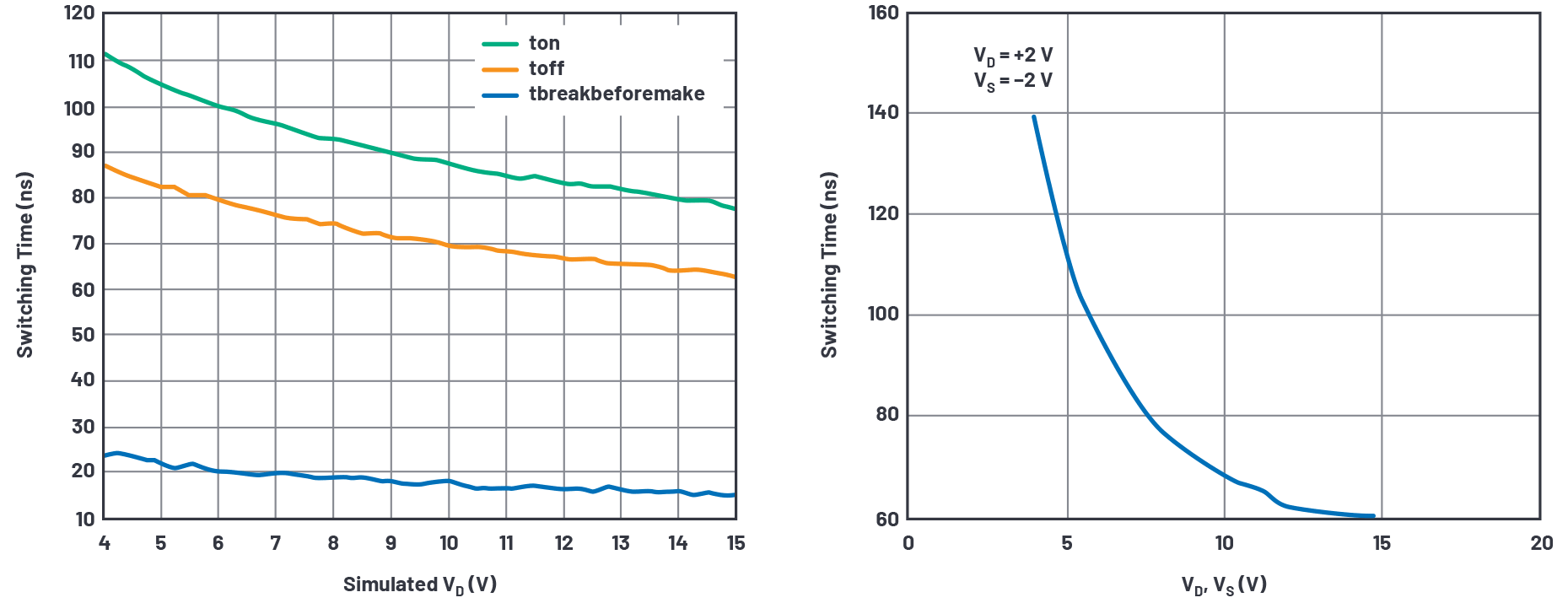

全栅极驱动电压由B_non产生,B_pon行为电流源。B_nona源出 V 的电流DD当节点n_breakbeforemakena >1000.0 V时/5,将节点Nona的电压驱动至VDD,由 1000 Ω 电阻加载。当节点n_breakbeforemakena <0.5 V时,节点nona被驱动至V党卫军.因此,我们有一个很好的轨到轨栅极驱动,它符合电源电压,并具有固定的1.4 V输入阈值。
还有一个特征需要解释。请注意,在图20中,较高的电源电压可缩短延迟时间。这是由B_supplysensitivitya实现的,它向Cdelaya反馈了其自身动态电流的一小部分,该动态电流随V而变化DD.由于Cdelaya电流,Rsupply_sensitivitya电压下降非常小,Cdelaya的行为主要是纯电容器。将Cdelaya电流的副本馈回Cdelaya本质上会创建一个可控的可变电容器,而Bsupply_sensitivitya内部的数学运算会产生延迟与V的关系DD图 20 中的曲线。
运算放大器
图 20.仿真和数据手册曲线的先开后合时序结果。

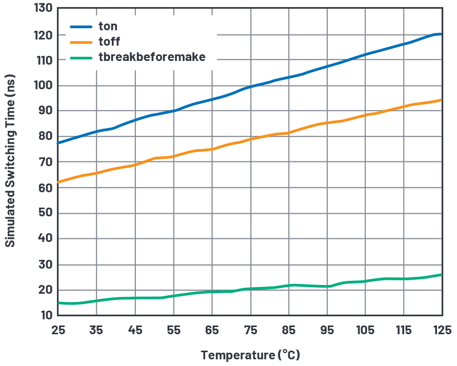

好吧,我们的电路模拟了 T上V 延迟为 111 nsDD= 4 V,而数据手册曲线显示140 ns;和 VDD= 15 V模拟延迟为77 ns,而数据手册中的延迟为60 ns。相关性不大;我将留给读者来完善Bsupply_sensitivity函数以做得更好。至少先开后合在15 ns和24 ns之间变化很大。
虽然我们没有太多关于延迟与温度的数据手册数据,但我在Cdelaya中添加了一个温度项,至少可以模拟热时的减速,如图21所示。

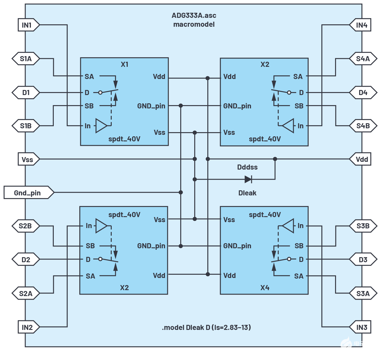

组装宏模型
图22显示了组装好的模拟开关,它将成为子电路。硬L和W数字被放置在晶体管符号而不是参数中,并且所有激励和I / O都被移除,有利于引脚连接SA,D,SB,In,VDD, V党卫军,并Gnd_pin。
运算放大器
图 22.组装单刀双掷子电路单刀双掷40V.asc。
为单刀双掷对的另一个开关提供了第二个逻辑接口。ESD保护二极管安装在模拟端子和V之间党卫军以及逻辑输入和接地之间。请注意,上层逻辑接口设备和节点名称中的“-a”后缀在下层接口中复制为“-b”后缀。Glogic_thresholdb接口具有与表Glogic_thresholda相反的输出,以允许一个或另一个开关对运行,而不是同时打开。
另一种ESD保护方案涉及从受保护引脚到两个V的二极管DD和 V党卫军,以及 V 之间的夹具DD和 V党卫军.数据手册通常提供有关保护方案的信息,漏电流分配给两个电源。
SPDT子电路被赋予一个符号,并在图333的主原理图ADG23A.asc中使用了四次。

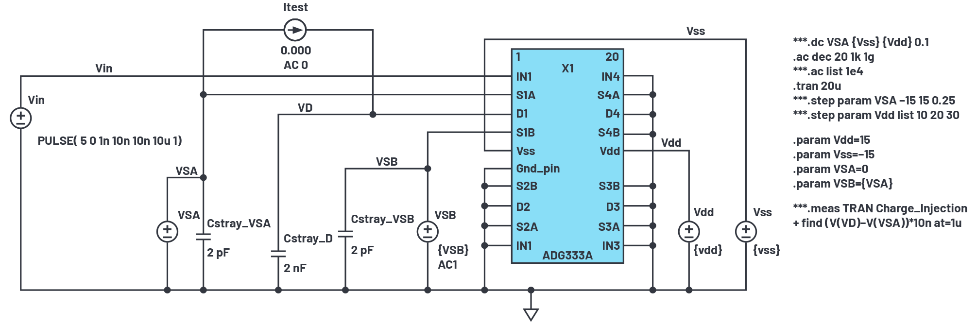

图24是用于验证最终宏模型结果的测试台示意图。
运算放大器
图 24.ADG333A宏模型测试平台。
