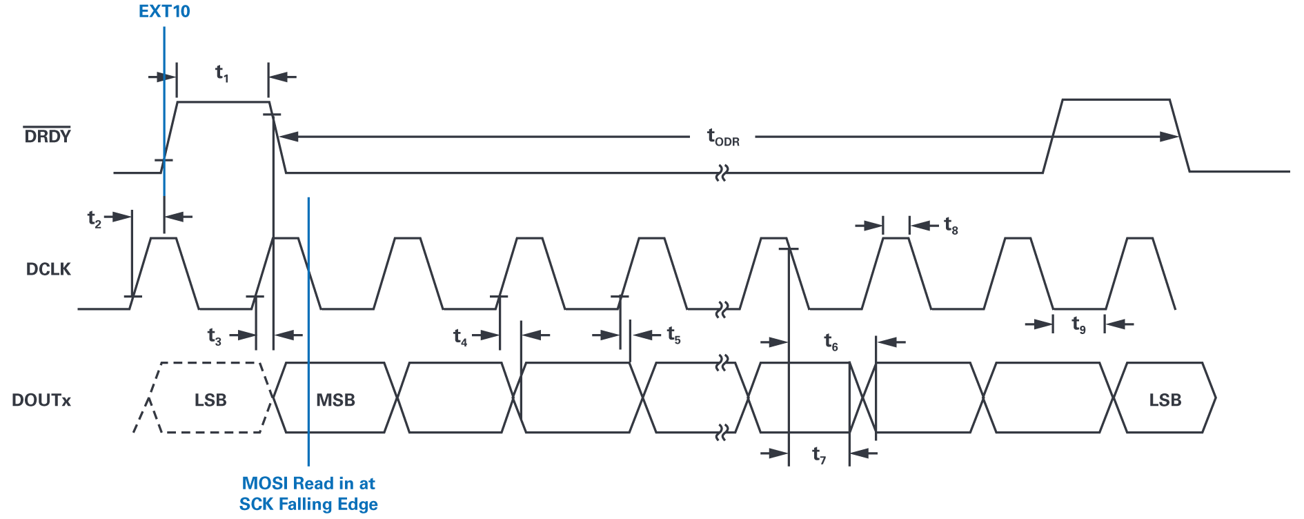

解决方案1:MCU SPI作为通过一条DOUT线与SPI主ADC接口的节点

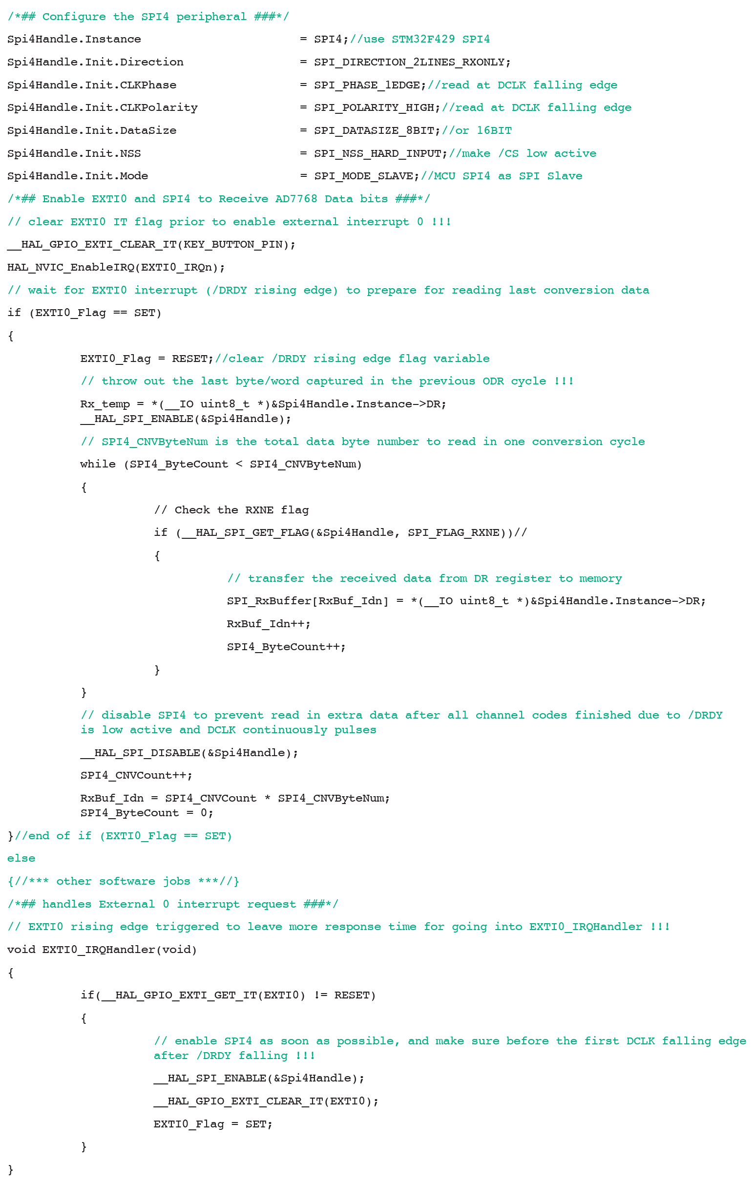

配置其中一个STM32F429是SPI端口(如SPI4)作为节点,以在DCLK的MOSI上接收数据位。
将AD7768 DRDY连接到STM32F429外部中断输入引脚EXTI0和NSS (SPI CS)引脚。DRDY 的上升沿将触发 EXTI0 处理程序例程,以使 SPI 节点能够在 DRDY 变为低电平后开始从第一个 DCLK 下降沿接收数据位。时序设计在这里至关重要。
收到从通道0到通道7的所有数据后,应禁用SPI,以防止读取额外的无效数据,因为DRDY使SPI节点CS为低电平,DCLK不断切换。
MCU 固件开发说明
adc
图7.配置 SPI4 外设。
当软件处于中断模式时,DCLK 可以运行高达 4 MHz,并实现 ODR 8 kSPS。软件应进入中断处理程序,在一个半DCLK周期(375 ns)内启动SPI。为了更容易地使软件进入中断例程,MCU可以在DCLK上升沿读取数据,这可以额外提供半个DCLK周期时间。但是,由于5DCLK 上升到 DOUTx 无效的最小值为 –3 ns(IOVDD = 4.1 V 时为 –8 ns),传播延迟 (>|t5|+ MCU 保持时间)在 DOUTx 上应通过 PCB 布线或缓冲区添加。

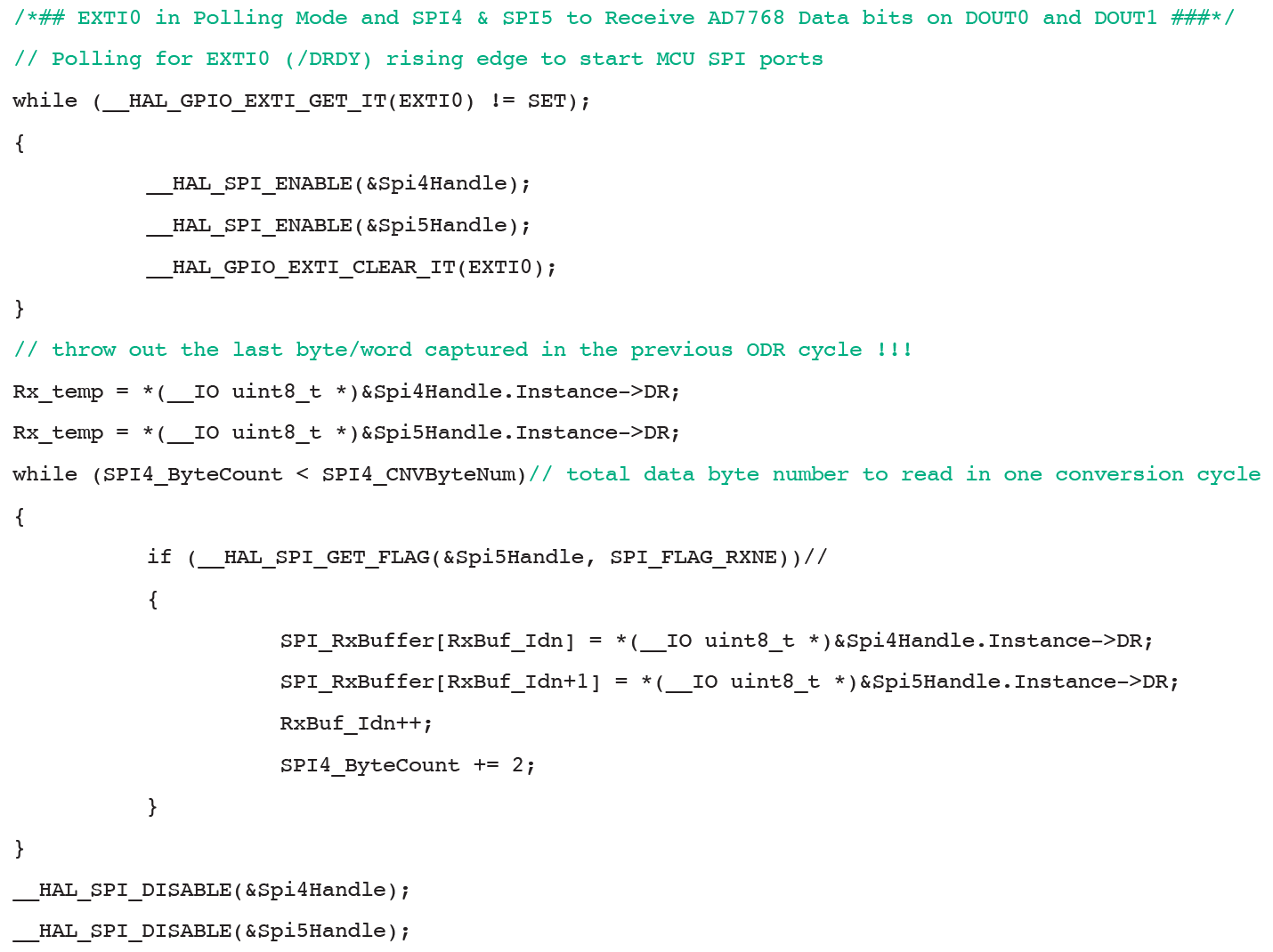

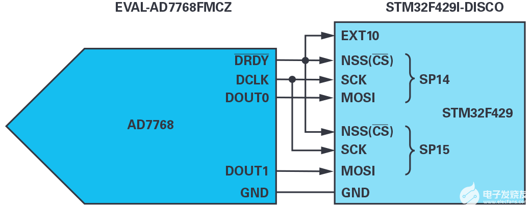

解决方案2:MCU SPI作为通过两条DOUT线与SPI主ADC接口的节点
在第一个解决方案中,仅使用DOUT0输出所有8通道数据。因此,数据读取将ADC吞吐速率限制为8 kSPS。如图1所示,DOUT0上的通道3至通道0输出和DOUT4上的通道7至通道1输出可以缩短数据传输时间。串行线的连接如图7所示。通过这样的改进,ODR 在 DCLK 16 MHz 时可以轻松达到 4 kSPS。
adc
图8.AD7768将DOUT0和DOUT1上的数据输出到STM32F429 MCU SPI连接。
固件可以使用轮询模式而不是中断模式来减少DRDY上升沿触发的时间延迟,从而使SPI能够接收数据。这可以在DCLK 32 MHz下实现ODR 8 kSPS。

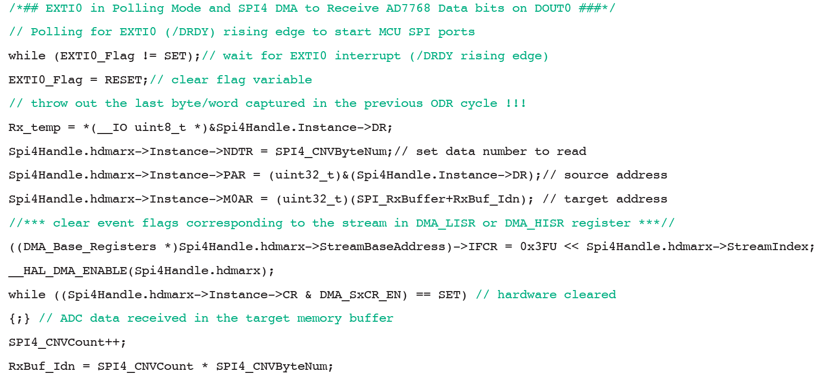

解决方案3:MCU SPI作为通过DMA与SPI主ADC接口的节点接口
直接内存访问 (DMA) 用于在外设和内存之间以及内存和内存之间提供高速数据传输。DMA 可以快速移动数据,无需任何 MCU 操作。这使 MCU 资源可用于其他操作。以下是MCU SPI作为节点通过DMA接收数据的设计说明。
adc
图 10.轮询模式下的EXTI0和DOUT4上的SPI7768 DMA接收AD0数据位。

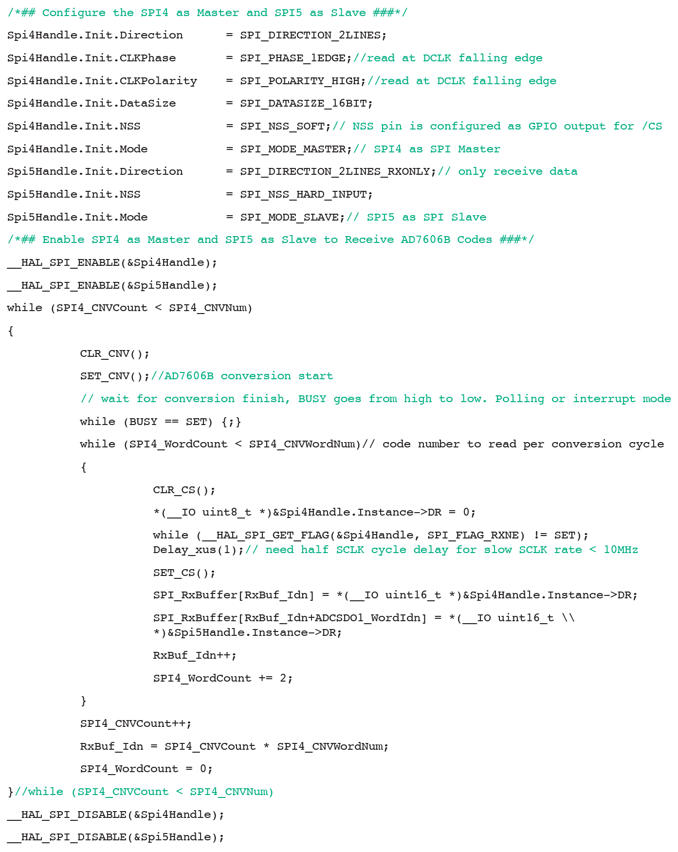

解决方案4:MCU SPI作为主节点和节点,在两条DOUT线路上读取数据
高吞吐量或多通道精密ADC为SPI端口提供2条、4条甚至8条SDO线,可在串行模式下缩短代码读取时间。对于具有两个或更多SPI端口的微控制器,它们可以同时运行SPI端口,以加快代码读取速度。
在以下用例中,32F429IDISCOVERY使用SPI4作为SPI主节点,SPI5作为SPI节点,以接收DOUTA和DOUTB上的EVAL-AD7606B-FMCZ数据,如图8所示。
AD7606B是一款16位同步采样模数数据采集系统(DAS),具有16个通道,每个通道包含模拟输入箝位保护、可编程增益放大器(PGA)、低通滤波器和7606位逐次逼近寄存器(SAR)ADC。AD2B还内置一个灵活的数字滤波器、低漂移、5.7606 V精密基准电压源和基准电压缓冲器,用于驱动ADC,以及灵活的并行和串行接口。AD5B采用10 V单电源供电,所有通道均以5 kSPS吞吐速率采样时,支持±2 V、±5 V和±800.<> V真双极性输入范围。
adc
图 11.在主模式和节点模式下使用的MCU SPI,用于接收DOUTA和DOUTB上的数据。
adc
图 12.将 SPI4 配置为主节点,将 SPI5 配置为节点。

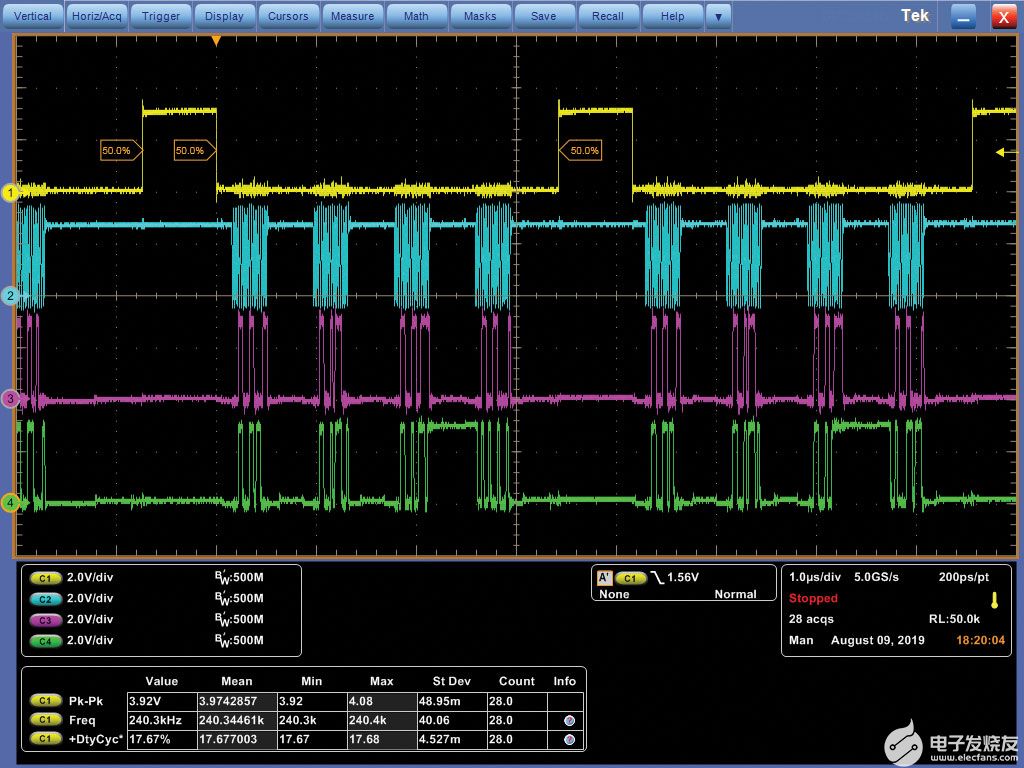

图13显示了AD7606B以240 kSPS运行的BUSY、SCLK、DOUTA和DOUB的数字接口捕获。
adc
图 13.AD7606B忙、SCLK的示波器捕获以及DOUTA和DOUTB上的数据。
