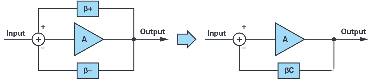

在典型的负反馈配置中,反馈到反相输入端的输出部分称为β,电路增益为1/β。当β = 1时,整个输出信号返回到反相输入,并实现单位增益缓冲器。β值越低,增益越高。
分压器
图1.负反馈:同相运算放大器配置。
为了增加增益,必须降低β。这可以通过增加R2/R1的比率来完成。但是,对于固定增益差动放大器,无法降低反相输入端的反馈,因为这需要更大的反馈电阻或更小的输入电阻。通过向差动放大器的基准引脚提供输出反馈,从而向同相输入提供反馈,现在可以提高以前固定增益放大器的增益。运算放大器的组合β(βc)是β–和β+之间的差值,这将决定新的增益和带宽。请注意,β+提供正面反馈,因此应注意确保净反馈保持负面(β– > β+)。
分压器
图2.组合测试版。

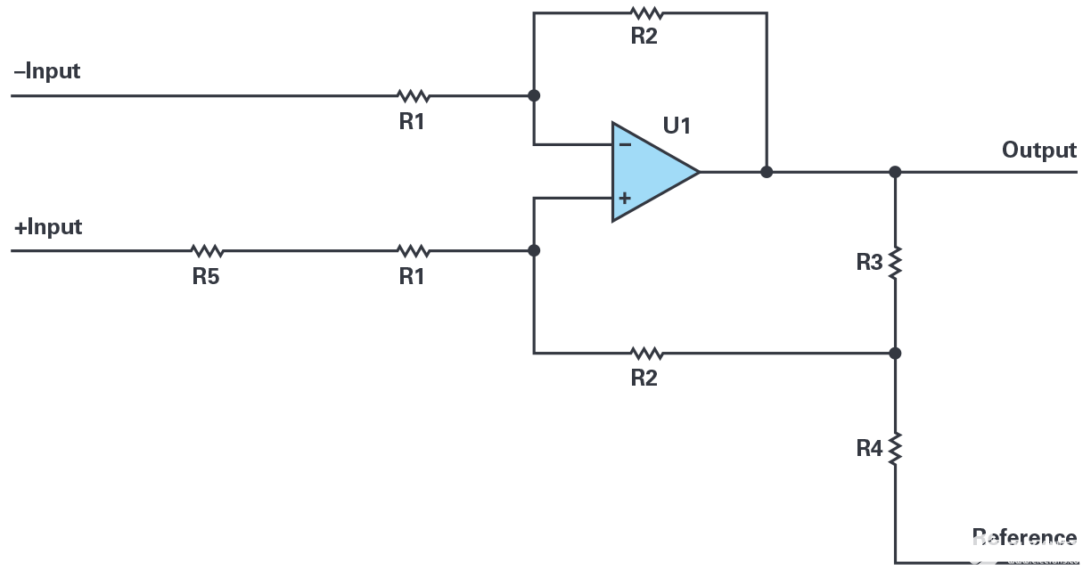

量β+正好是输出信号中返回到运算放大器同相输入端的部分。请记住,由于通过β+的反馈将进入基准引脚,因此信号将通过两个电阻分压器(见图3),为了实现正确的β+,需要考虑这两个分压器。
差动放大器的一个关键特性是CMRR。正负网络上的匹配电阻比对于良好的CMRR至关重要,因此还应与正输入电阻串联一个电阻(R5),以平衡基准引脚上增加的电阻。
分压器
图3.四电阻固定增益差动放大器:增益调整。

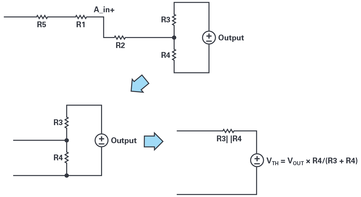

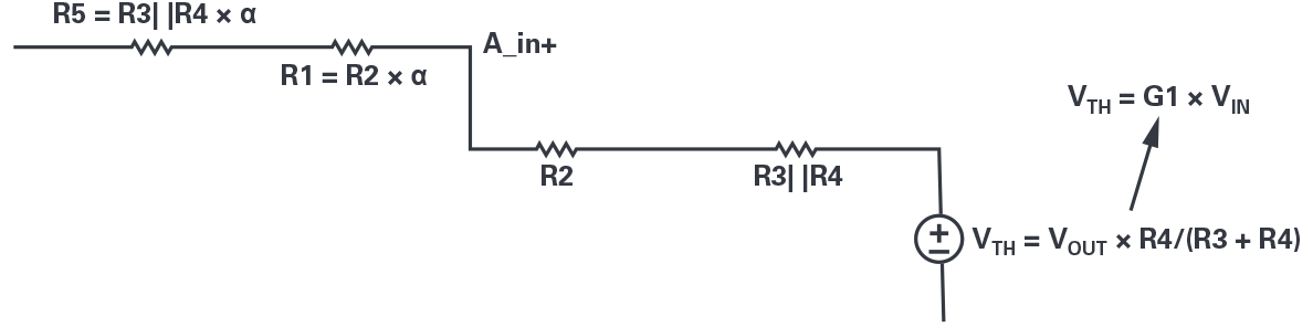

为了确定电阻R3和R4的所需值,可以使用戴维宁等效电路来简化分析。
分压器
图4.戴维宁等效电路。
如上所述,为了保持良好的CMRR,必须添加R5。R5的值由R3和R4的并联组合与输入衰减器中的电阻比率相同决定。由于R1/R2的比率=(1/G_attn)-1,R1和R5可以用比率的R2和R3代替||R4,分别。
分压器
分压器
图5.简化的正输入电阻网络。
如前所述,来自 V 的增益外简化电路的 to A_in+ 必须等于 1/β+。
分压器
由于R3和R4加载运算放大器,因此应注意不要选择过小的值。一旦选择了所需的负载(R3 + R4),R3和R4的值就可以从公式4中轻松计算出来。一旦确定了R3和R4,就可以从R5计算R3||R4 × α。

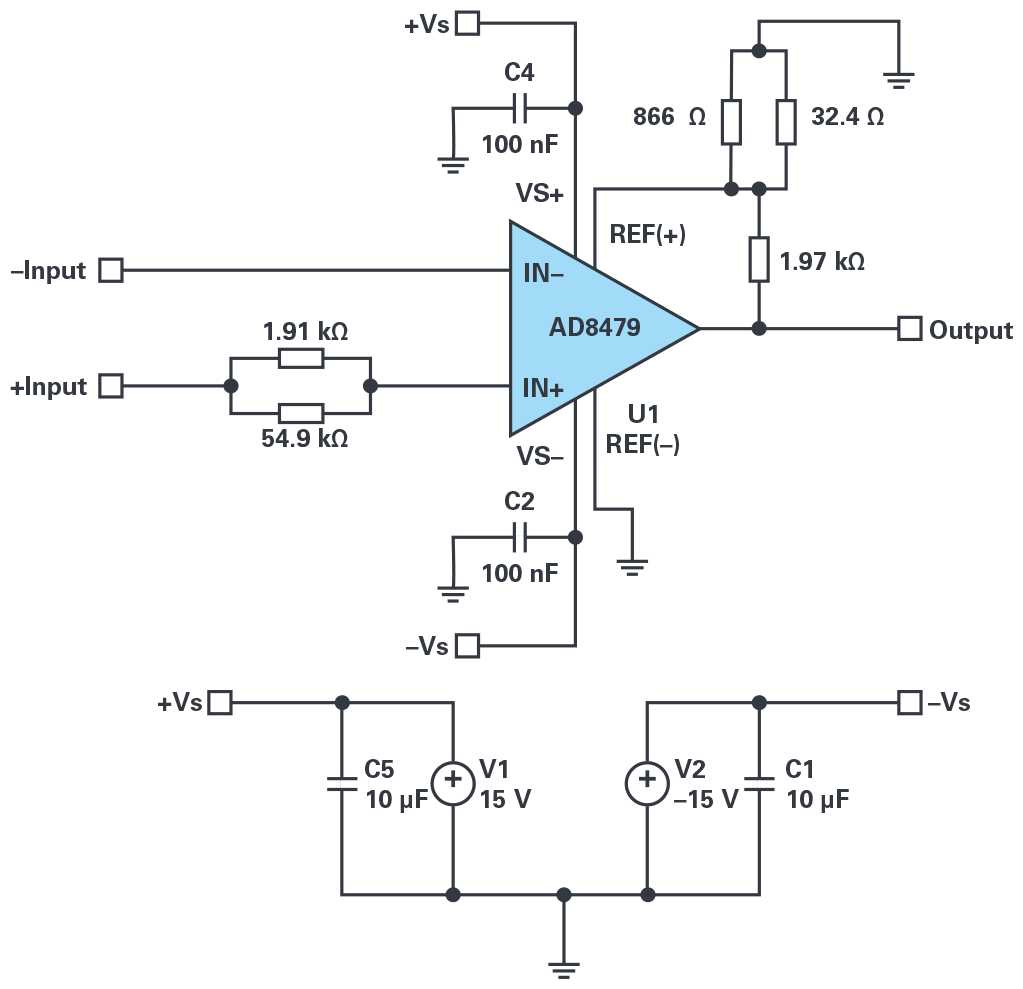

这种技术的一个很好的应用是AD8479,它是一款单位增益、高共模差动放大器。AD8479能够在±600 V共模模式下测量差分信号,并且具有固定单位增益。某些应用需要大于单位的增益,前面描述的技术非常适合。电流检测应用的另一个常见增益为10,因此设G1 = 10。
由于AD8479会衰减共模信号,然后增益差分信号以获得单位的系统增益,因此在实现增益调整时需要考虑这一点。
分压器
由于正基准的增益为60,正输入的增益为1,因此电路的噪声增益为61。此外,由于总增益为单位,因此G_attn必须为1/噪声增益:
分压器
使用公式6,可以轻松计算R3和R4:
分压器
AD8479的增益额定值为2 kΩ负载,因此这是R3 + R4的目标增益。
分压器
为了使用标准电阻值构建该电路,需要使用并联电阻来实现比单个标准电阻更精确的比率。
分压器
分压器
图6.G = 8479时AD10:最终原理图。

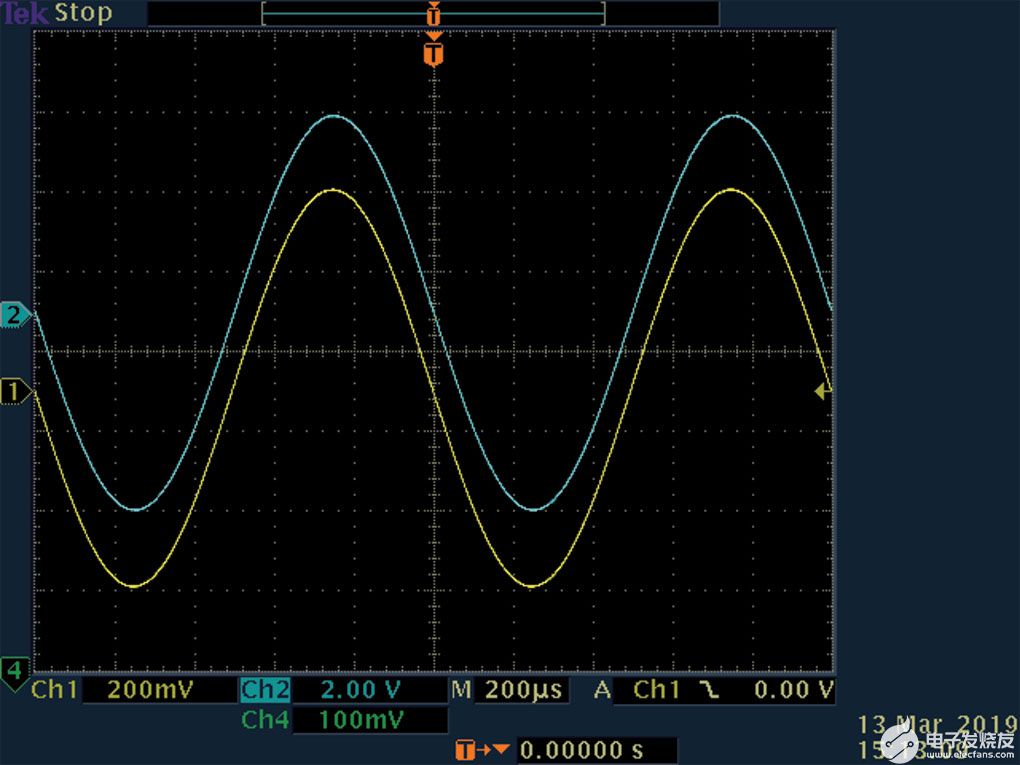

从图 7 可以看出,生成的输出(蓝色)为输入(黄色)的 10×符合预期。
分压器
图7.G = 8479时AD10:输入和输出示波器捕获。

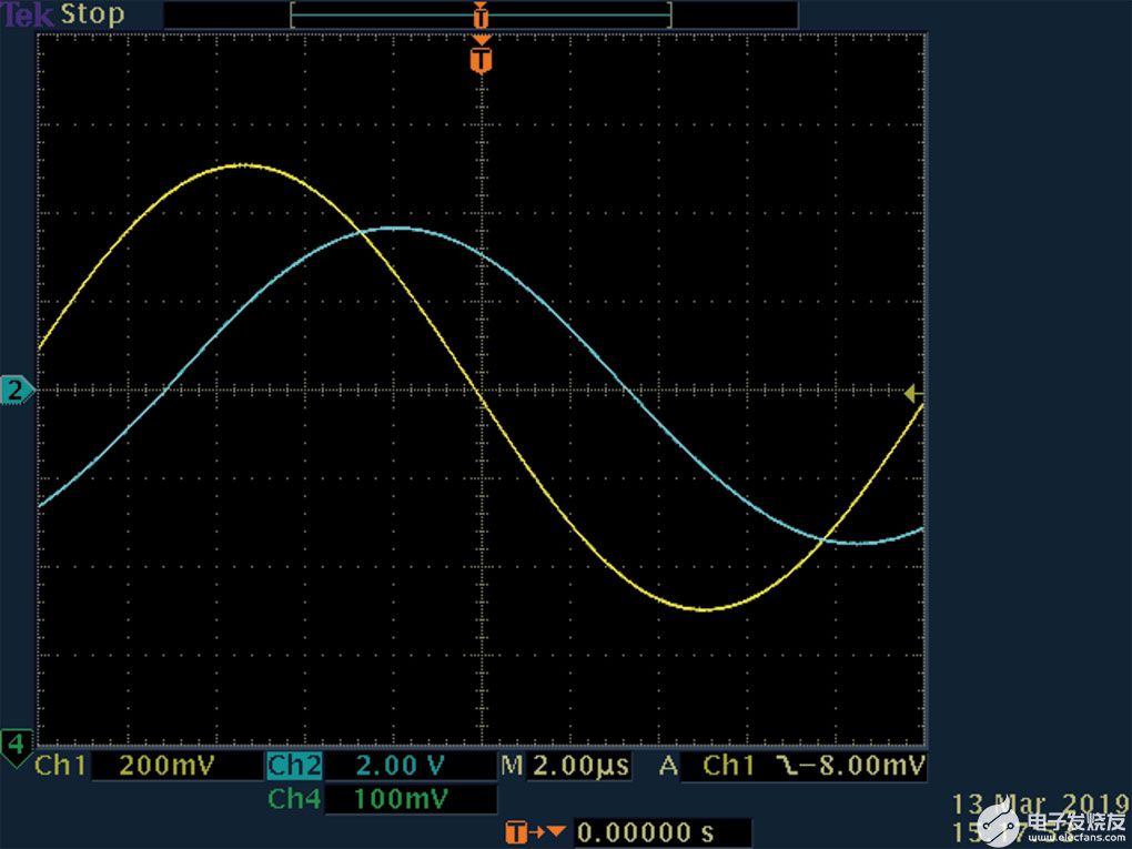

增益10电路的标称带宽预计为1/10千典型AD8479带宽,因为βc/β– = 1/10,实际测得的–3 dB频率为48 kHz。
分压器
图8.G = 8479时AD10:–3 dB频率。

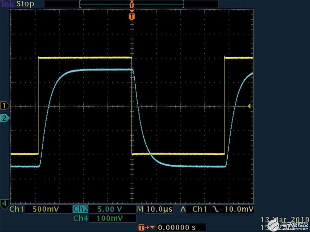

图9显示,得到的脉冲响应和特征与预期一致。压摆率与标准AD8479压摆率相匹配,由于带宽降低,建立时间更长。
分压器
图9.G = 8479时AD10:脉冲响应。
