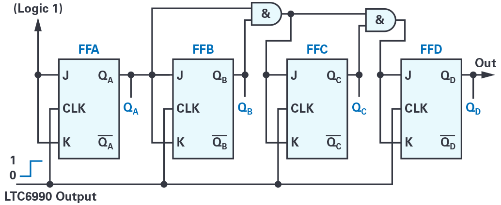

频率输出的优点在于,您可以使用单个GPIO引脚来获得传感器测量值。如果使用图2中的同步计数器电路,则时钟的上升沿将始终在其CLK_IN输入端观察到。如果 F外的 LTC6990 用作输入时钟,然后每次 F 上的上升沿时计数器都会递增外检测到,创建周期计数器。如果每次测量之间的时间间隔是恒定的,则可以计算给定时间间隔内的周期数,并且可以通过使用浮点数学或查找表来确定频率。通过将采集时间 T 除以收购通过计算的周期数,我们得到 F 的周期外.取此关系的反比得到等式6。
GPIO
图2.一个 4 位同步计数器,将 LTC6990 输出作为其时钟输入。

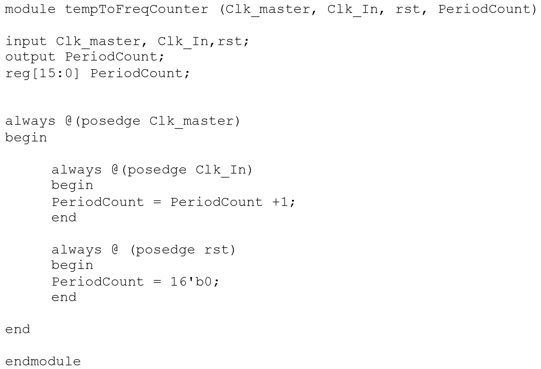

示例 Verilog 代码显示了一个函数,该函数可用于通过在 FPGA 上使用单个 GPIO 输入来计算周期数。采集周期越长,测量就越准确。对于以下代码,使用 16 位计数器来提供其他分辨率。这还假设控制测量采集时间的逻辑在架构中的更高级别执行。
GPIO
图3.示例验证代码。

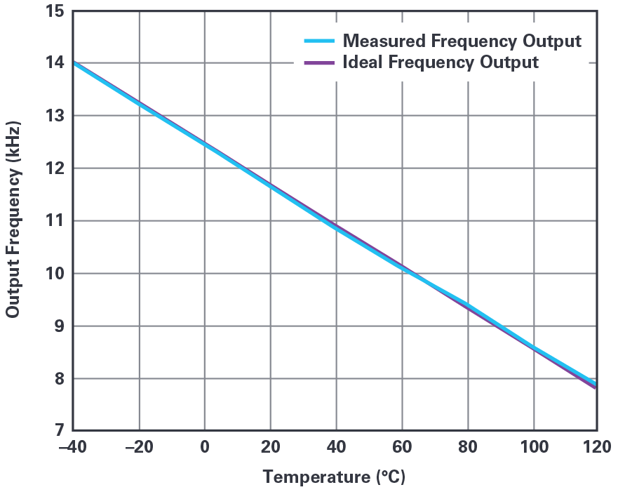

图4.温度-频率转换器的传递函数。

在本应用中,讨论了一种新型的温度频率转换器。它提供了一种准确、低成本的温度测量方法。如果温度超过–40°C至+125°C的工业范围,则可以在传感器的输入端安装热电偶。作为结论,下图显示了测量系统的误差。它展示了环境温度与输出频率之间的线性关系以及系统的精度。虽然该解决方案可能无法提供非常精细的温度分辨率结果,但对于可以接受大约±2°C误差的应用,这为测量温度提供了一个廉价而简单的接口。此外,使用电压-频率转换器的概念可以调整为测量其他类型的传感器输出,而无需ADC。
GPIO
图5.温度误差。
