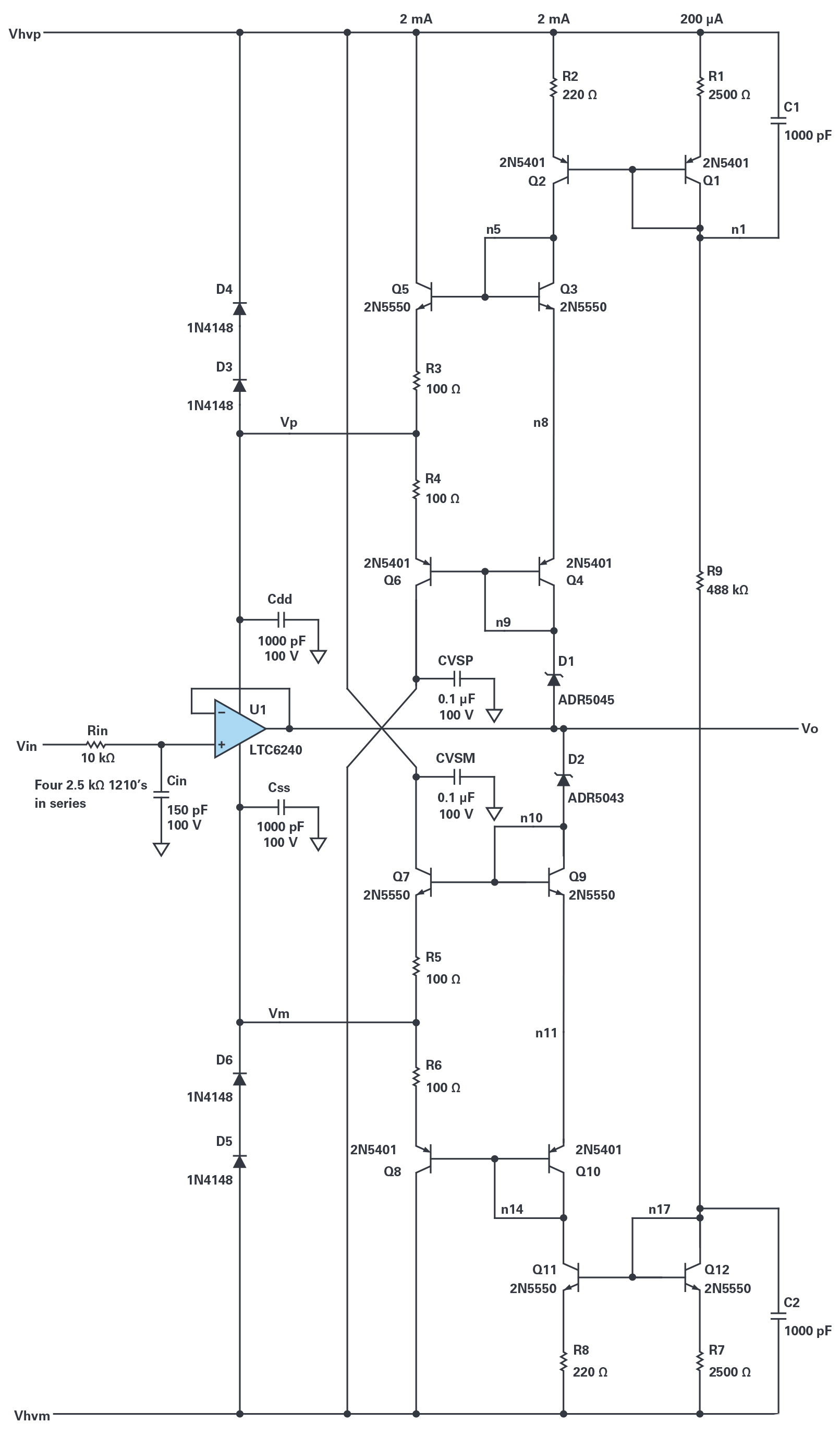

图3显示了整个电路。
运算放大器
图3.全电路。
请注意,1000 pF旁路电容必须与LTC6240电源端子紧密连接。运算放大器具有数十个内部晶体管,在该放大器中,这些晶体管具有 Ft的量级。它们通常相互反馈连接,除非安装旁路电容器,否则它们可能会针对高交流阻抗电源振荡。1000 pF足以消除这些振荡。我们还希望电源旁路电容器远大于任何输出负载电容器,因为在高频下,负载电容器两端的电压转换会导致电流流向电源轨,并可能调制电源电压,通过PSRR反馈以引起振荡。因此,我们的旁路降低了频率上的电源调制,相当于降低了从输出到电源的反馈增益。
压摆这些旁路电容器需要很大的电流,并且必须是双向的。Q5和Q6是发射极跟随器,可以驱动旁路的压摆电流。Q3和Q4是偏置二极管,用于设置Q5和Q6静态电流。Q2为这些二极管和齐纳D1(实际上是并联基准IC)提供偏置电流,后者相对于输出设置正电源电压。Q2的集电极是R9在高压轨之间偏置的电流镜的输出。如果电源电压不是恒定的,R9可以用两个电流源代替。
Q7 到 Q12 构成与前面描述相当的 Vm 减去电源驱动器。请注意齐纳电压的故意不匹配:Vp的输入/输出电压比输入/输出高5 V,Vm的输入/输出电压低3 V。失配将输入电压集中在 LTC6240 的电源限制输入范围内,以优化转换波形。
通常,LTC6240 的电源电流拉紧 Q5 的发射极并基本上关断 Q6,因此 Vp 缓冲器输出阻抗主要为 R3。因此,电源反馈Vp路径的带宽为~1/(2π×100 Ω × 0.001 μF) = 1.6 MHz。这保证了Vp环路增益远小于10 MHz及以上,此时LTC6240开环相位正朝着振荡方向发展。100 Ω电阻还允许跟随器Q5不必直接驱动1000 pF。发射极跟随器显示的输出电感可以与容性负载共振,导致振铃甚至振荡。
将自举设计为在高于1.6 MHz的频率下失效后,我们将看到整个电路的完美行为将下降到~100 kHz以上。如果输出不能完全跟随输入,则自举的优势将降低。带Cin的凛将带宽限制在100 kHz,这是ADC跟随缓冲器的系统抗混叠滤波器的一部分,它还衰减了无线电干扰和不支持的压摆率。
该电路必须承受任何无限压摆输入信号或ESD,因此Rin还用于限制输入故障电流。该电阻具有四个串联段,用于分离输入过驱并暂时承受1 kV电压。根据信号源和预期的过载,可以减小输入电阻。
LTC6240 内部有一些保护二极管,用于将输入过压电流引导至 Vp 或 Vm。LTC6240输入允许的最大故障电流为10 mA,但如果周围电路可以快速断开输入故障,则该电流可能会在短时间内增加。在该电路的预期应用中,有一个SPDT继电器,当未通电时,将缓冲器的输入连接到÷10网络。通电时,继电器直接连接输入。因此,当未上电时,缓冲器连接到远高于10 kΩ的源阻抗,并且故障电压和电流的降低与10 mA连续额定值相称。我的应用的输入范围连续±400 V,容错±1000 V。只有当有两个比较器检测输入过压并快速释放继电器时,才能安全地完成此操作。这可在1 ms至2 ms内完成,允许瞬态100 mA输入电流不会熔化LTC6240的保护二极管。请注意,包含 D3 至 D6 以引导输入过载电流,该电流通过 LTC6240 定向至 Vp 或 Vvm 电源。这些电源可能无法吸收过载电流,因为该电流落后于正常工作;我们将依靠足够大的旁路电容来安全地保持电源电压,同时等待继电器开关释放。我们需要100 μF才能在2 mA过载后2 ms内将电源保持在100 V变化以内。

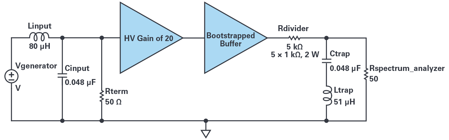

为了测量失真,我们实验室中没有一台音频分析仪可以在 80 kHz 时跳动 –100 dBc,因此我们必须转向频谱分析仪。不幸的是,这些只有50 Ω输入 - 对于我们的电路来说太低了,无法驱动。我的解决方案是将阻抗提高到5050 Ω(见图5);也就是说,在信号和5 Ω分析仪输入之间放置一个50 kΩ分压电阻,使其接近÷100分压器。重要的是,5 kΩ电阻在低频信号期间不会出现热偏移,因为这些偏移是V外2相关并引起甚至谐波。我选择串联五个1 kΩ、2 W电阻来制作分频器。2 W电阻的热阻约为37°C/W,1个7 kΩ电阻的热阻为5.40°C/W。当±160 V正弦波穿过时,功耗为7 mW,这将导致电阻中5.0 ×16.1 = 2.100°C的电阻发热。它们的电阻偏移约为120 ppm/°C,因此在直流时,电阻偏移为0 ppm,或约01.80%非线性度和–100 dBc产生的失真。对于我们的测量来说,这怎么可能足够准确?好消息是分压器电阻具有相当长的热时间常数,我们预计在1 kHz周期中间实际电阻偏移很小。具有讽刺意味的是,我们会在较低频率(可能是<> kHz及以下)看到更严重的失真。
由于分析仪输入范围有限,80 V p-p信号无论如何都必须衰减,但它仍然太大,无法获得最佳频谱分析仪性能。我们的分析仪只能提供–80 dBc失真,作为其噪声淹没谐波和导致额外失真的大输入之间的权衡。一种解决方案是在分析仪输入端放置一个100 kHz陷阱以消除基波幅度。在信号小于几毫伏(仅谐波)的情况下,我们可以接近–120 dBc测量范围。图 5 显示了测试设置。
运算放大器
图5.失真测试设置。
发生器通过低通滤波器 Linput 和 Cinput 驱动 Rterm,从而衰减发电机的 100 kHz 谐波。这将失真提高到约–113 dBc,低于要测量的电路。清理后的信号由高压放大器升压,并由缓冲器通过,缓冲器驱动分压器。
电感器由缠绕在大线轴上的电磁线构成,用于电源 E-I 磁芯。由于增加变形,不能使用任何类型的芯材;气动缠绕是强制性的。你只是反复缠绕和测量。
Ltrap被发现通过磁辐射谐波到相邻的,草率的非屏蔽布线,这是我的常用方法,所以我将陷阱组件放在带有接地BNC插孔连接的饼干罐中。我们在实验室使用饼干罐;我喜欢烤锅,但任何屏蔽钢盒都可以。
为了进行校准,我用直通线替换了两个放大器,并记录了从Rterm电压到频谱分析仪输入的第二至第四谐波频率的增益。在失真测试中测量谐波时,我使用该频率下存储的增益来推断缓冲器输出端的谐波成分。我有一个示波器监测缓冲器基频输出的幅度,对归一化谐波进行均方根化,然后除以基波幅度以获得整体失真。

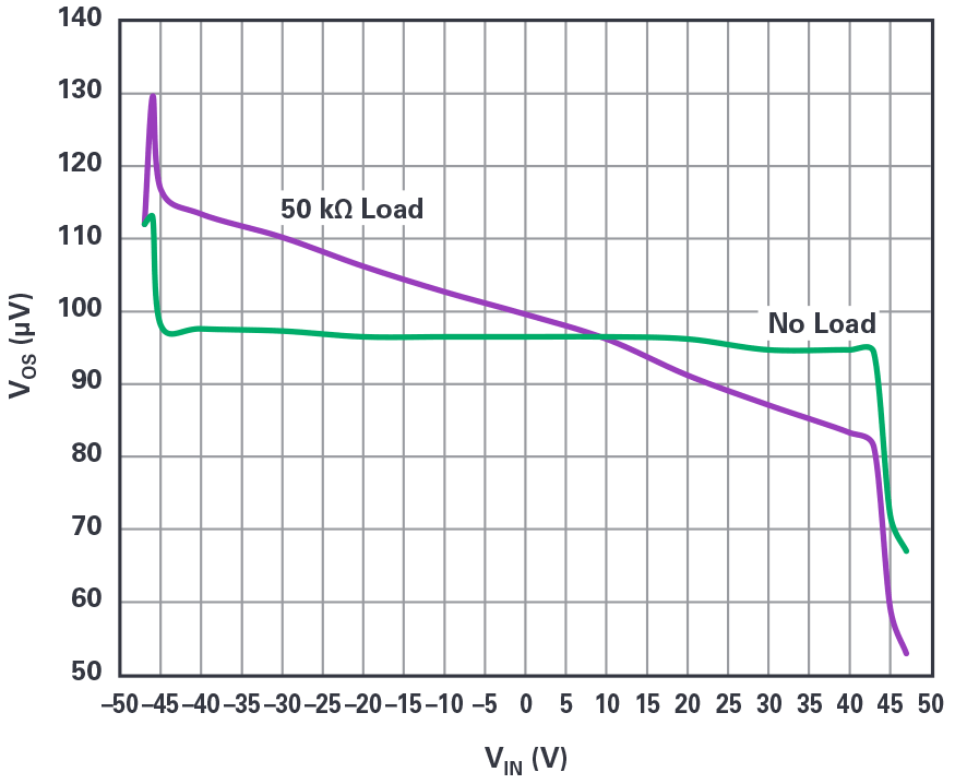

然后测量直流线性度、增益精度和输入范围。图6显示了扫描输入直流信号时缓冲器的输入失调。
任何具有有用输入特性的放大器都可以自举,如前所述,以高压信号工作。极低的输入噪声或极低的失调放大器可以在数百伏特下运行。
运算放大器
图6.V操作系统与 V在的缓冲区。Rl = 50 kΩ 和∞。
万用表很难在 ±40 V 信号的背景下解析亚微伏变化,但由于这是一个缓冲器,我们可以简单地将电压表从输入连接到输出以查找偏移并使用敏感范围。对于±1 V输入(该测试的输入短路),万用表的共模抑制小于40 μV。
曲线中的扰动是由低频噪声,尤其是热扰动引起的。仅仅有人在附近或空调就会导致气流和热变化,从而导致微伏级电路中的塞贝克和热电偶电压误差。我没有一个好的屏蔽或屏蔽室,但我确实用一些衣服覆盖了我的电路以防止气流。即便如此,结果中仍有0.6 μV rms的漂移。
在噪声中,空载(绿色)曲线表明增益误差为~0.03 ppm。不错。无自举LTC6240的标称增益误差为5.6 ppm,最坏情况下由于CMRR误差,额定增益误差为100 ppm。当加载50 kΩ(紫色)时,我们看到的增益误差为–0.38 ppm。负载增益误差相当于0.02 Ω的输出阻抗。很难知道0.02 Ω的来源 — 可能是调节Vp或Vm的负载电流,并通过LTC6240内的共模抑制或增益限制过程起作用,也可能只是导线和电路板电阻。无论如何,为了保持增益精确,我们可以将 LTC6240 的反馈远程连接到最终负载,以影响开尔文连接。

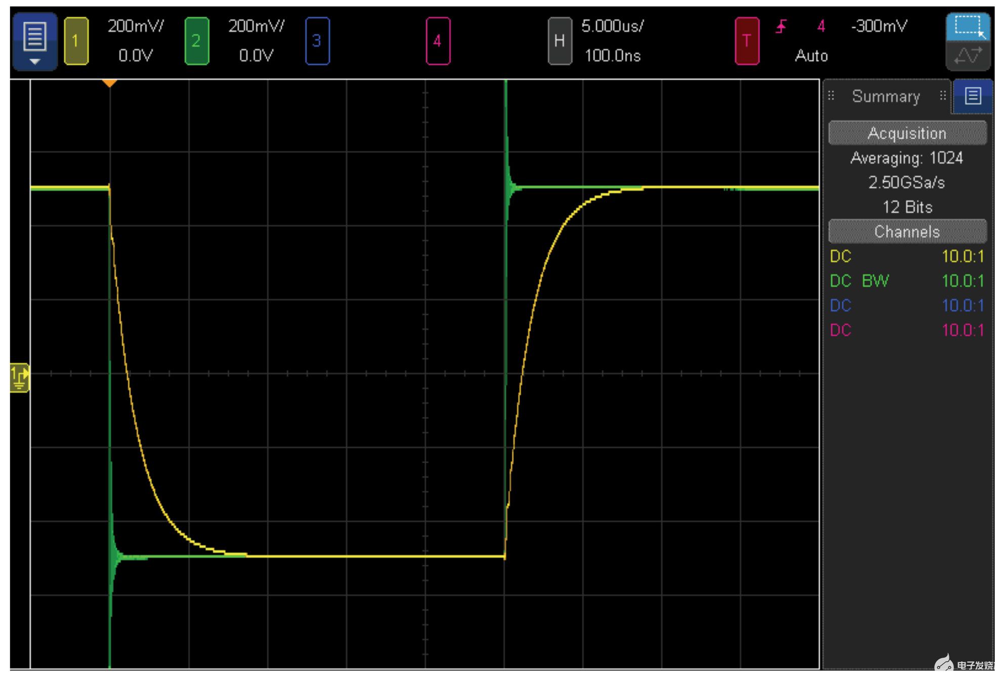

图7显示了小信号脉冲响应。
运算放大器
图7.小信号脉冲响应。
对于绿色通道的振铃,这是高压放大器的输出,所有歉意。它不会自己响铃,我只有一个平庸的示波器探头和板对板接地。黄色通道是缓冲区输出,它是一个由 Cin + Rin 主导的简单指数。

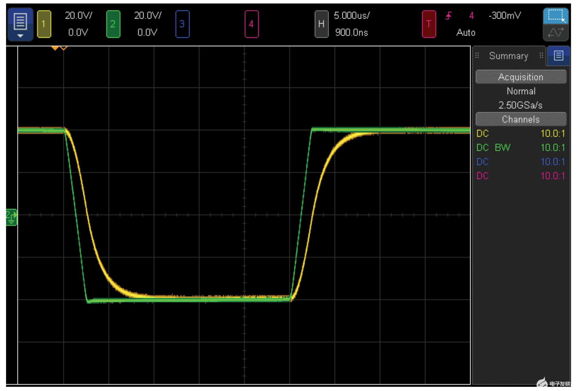

图8显示了输入压摆率为±32 V/μs的大信号脉冲响应,这是一个漂亮、平滑的响应。
运算放大器
图8.对中等输入压摆率(±32 V/μs)具有大信号响应

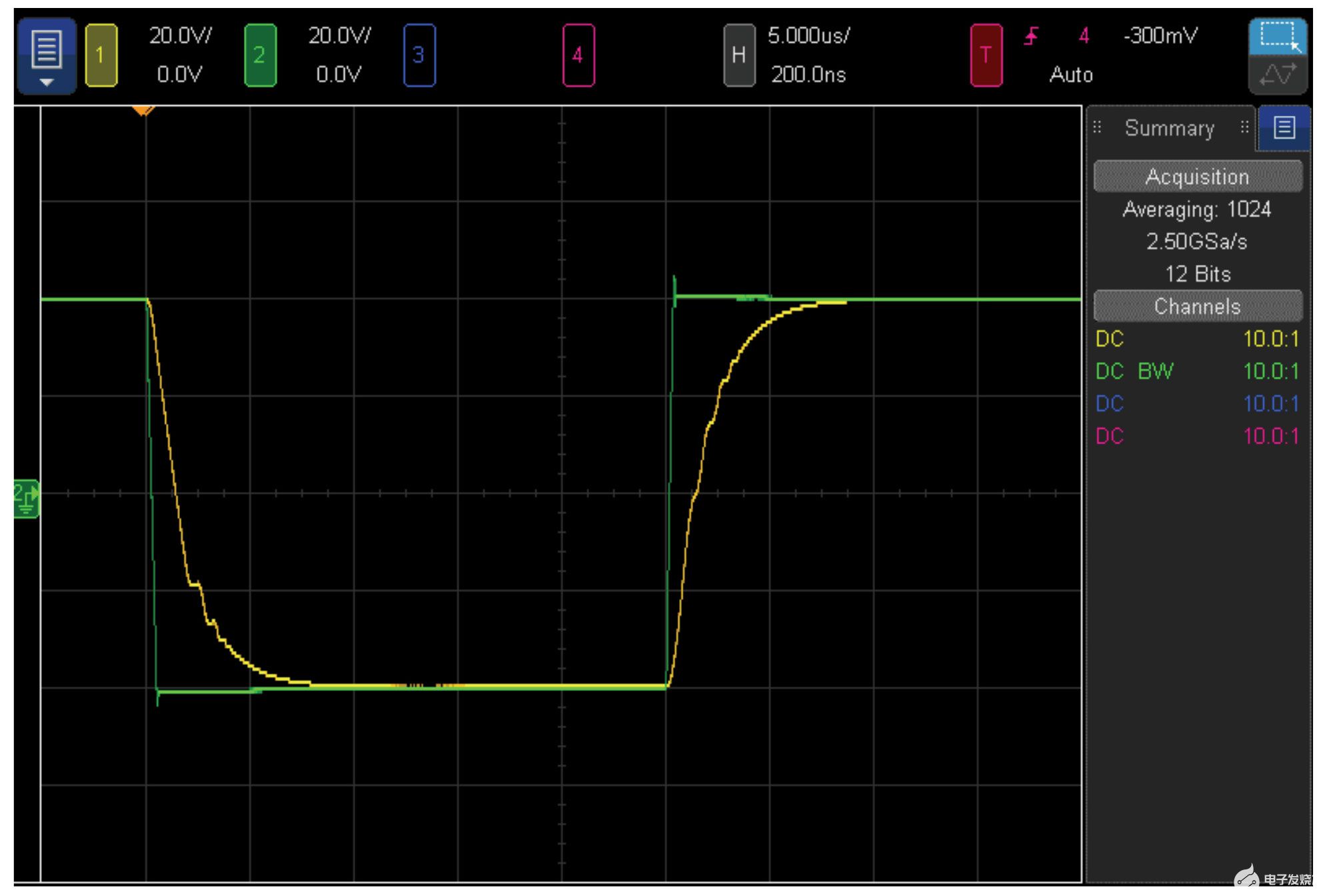

图9显示了缓冲器对过载压摆率的响应。80 kHz时的100 V p-p输出要求峰值压摆率为±25 V/μs,在所示±32 V/μs能力范围内。

请注意,输入滤波器将过载压摆率限制在缓冲器可以遵循的量。纹波是自举电路无法跟随输出压摆的伪影,这会导致输入裕量在压摆期间反复过载。降低 Cin 会强制提高输入压摆率,并且自举电路不会随之而来,从而导致更难看的波纹。
