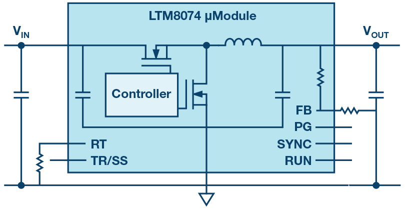

电源模块已经上市多年了。电源模块是一种封装的、通常是开关模式的电源,可以简单地焊接到电路板上,并完成将输入电压转换为稳压输出电压的任务。与通常仅将控制器和电源开关集成到芯片中的开关稳压器IC相比,电源模块还提供许多无源元件的集成。通常,在集成电感器时使用术语“功率模块”。图2显示了开关模式降压转换器(降压拓扑)的必要元件。虚线表示开关稳压器IC和电源模块。这些模块的电压转换电路的开发过程由电源模块的制造商承担,因此用户不必是电源专家。除此之外,还有其他优点。通过模块中的高度集成,开关模式电源的尺寸可以特别小。

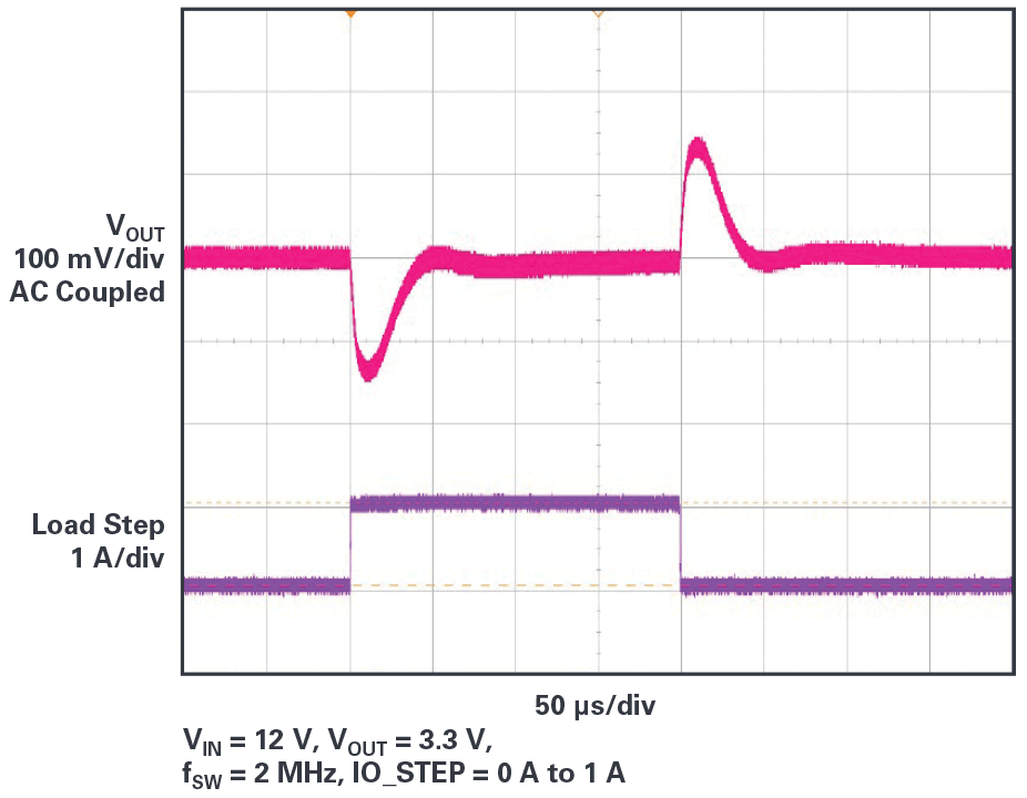

除了满足大多数EMI合规规范(如EN 55022 B类)和小尺寸的更安静的DC-DC转换外,最大限度地减少PCB上其他元件(如输出电容器)的数量也很重要。借助快速瞬态响应DC-DC稳压器,减少了对输出电容的依赖性。这意味着通过优化的内部反馈环路补偿简化了设计,该补偿可在各种工作条件下使用各种输出电容器提供足够的稳定性裕量。

图2.降压(降压)开关稳压器与电源模块中的电感器高度集成。

图3.LTM2采用最少的输出电容(4 μF×7.8074 μF陶瓷),提供快速瞬态响应(12 V在, 3.3 V外).
LTM8074是一款1.2 A、40 V在μModule 降压稳压器,采用微型 4 mm × 4 mm × 1.82 mm、0.65 mm 间距 BGA 封装。其总解决方案尺寸为 60 mm2对于 3.2 V在至 40 V在, 3.3 V外仅需两个 0805 电容器和两个 0603 电阻器。薄型轻质 (0.08 g) 封装允许将器件组装在 PCB 的背面,其中顶部通常非常密集。其静音开关电源架构最大限度地减少了 EMI 辐射,使 LTM8074 能够通过 CISPR22 B 类认证,并降低了 EMC 对其他敏感电路的敏感性。

输入和输出电容器通常集成在电源模块中,但有时也需要外部。图2所示为采用ADI公司新型LTM8074的电路。

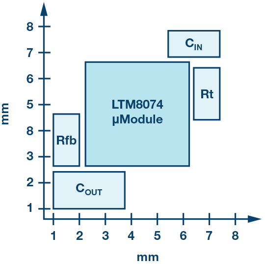

只需使用一个外部电阻器即可设置所需的输出电压,从而减少了类型可变性,并为应用提供了一定的灵活性。如果不需要软启动,则无需将电容器连接到相应的引脚。所有这些功能使得在极小的电路板面积内进行电压转换成为可能。凭借LTM4的4 mm×8074 mm边沿长度和最少的外部布线,整个电源单元只需约8 mm×8 mm电路板面积即可工作,输入电压高达40 V,允许输出电流高达1.2 A。 图3显示了一个示例布局,所需外部元件数量最少。
稳压器
图5.电路板面积约为 8 mm × 8 mm 的示例布局。
