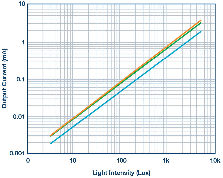

根据光强度,或多或少的电流流过光电二极管。电流和光强度之间的关系近似线性,如图2所示。它显示了红色 (CLS15-22C/L213R/TR8)、绿色 (CLS15-22C/L213G/TR8) 和蓝色光电二极管 (CLS15-22C/L213B/TR8) 的输出电流特性曲线与光强度的函数关系。
转换器
图2.红色、绿色和蓝色光电二极管的电流与光强度的特性曲线。
但是,红色、绿色和蓝色二极管的相对灵敏度不同,因此每级的增益必须通过反馈电阻R 分别确定FB.为此,短路电流(I南卡罗来纳州),必须取自数据手册,然后取自数据手册确定的工作点处的灵敏度S(pA/lux)。RFB然后按如下方式计算:
转换器
VFS,P-P表示所需的全输出电压范围(满量程、峰峰值)和 INT.MAX最大光强度,阳光直射时为 120,000 勒克斯。
