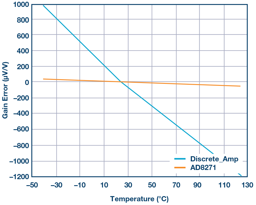

例如,使用一个好的运算放大器和标准的1%100 ppm/°C增益设置电阻,初始增益误差可能高达2%,变化可能高达200 ppm/°C。 这个问题的一个解决方案是使用单片电阻网络进行精确的增益设置,但这些网络体积庞大且昂贵。除了精度低和温度漂移大之外,大多数分立式差分运算放大器电路的CMR较差,输入电压范围小于电源电压。此外,单芯片仪表放大器(仪表放大器)将具有增益漂移,因为前置放大器的内部电阻网络与进入RG引脚的外部增益设置电阻不匹配。
所有这些问题的最佳解决方案是使用带有内部增益设置电阻的差动放大器,例如AD8271。通常,这些产品由一个高精度、低失真运算放大器和几个经过调整的电阻组成。这些电阻可以连接以创建各种放大器配置,包括差分、同相和反相配置。芯片上的电阻可以并联连接,以获得更广泛的选择。与分立式设计相比,使用片内电阻器为设计人员提供了几个优势。
运算放大器电路的直流性能在很大程度上取决于周围电阻的精度。这些内部电阻的布局是紧密匹配的,并经过激光调整和匹配精度测试。因此,可以保证增益漂移、共模抑制和增益误差等规格的高精度。图1中的电路集成后,可提供0.1%的增益精度,增益漂移小于10 ppm/°C,如图2所示。
差动放大器
图2.增益误差与温度比较—AD8271与分立解决方案的关系
