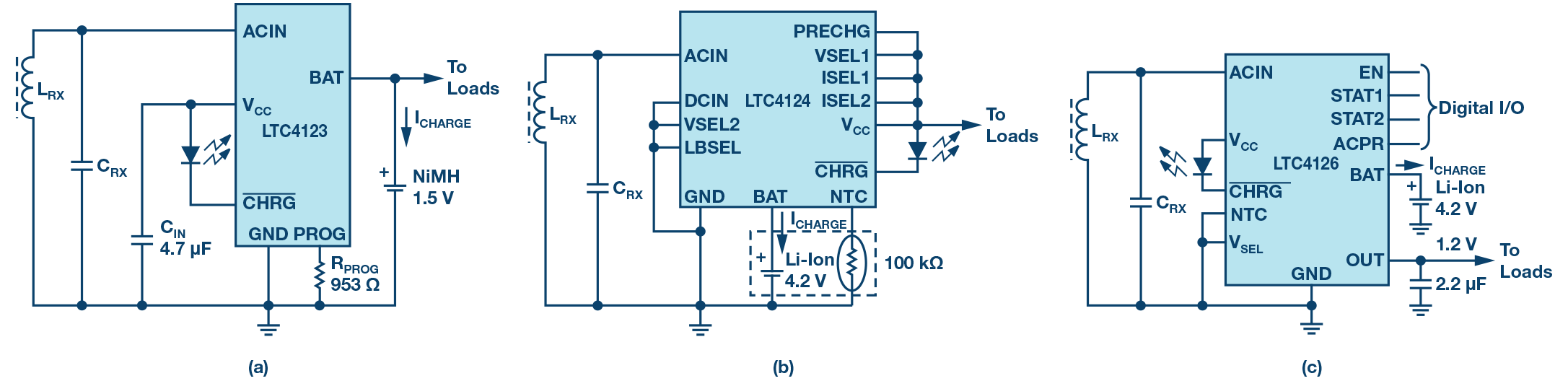

目前使用的大多数无线电力传输应用都配置为无线电池充电器。可充电电池位于接收器侧,只要有发射器,就可以无线充电。充电完成后,当电池随后从充电器中取出时,可充电电池随后为最终应用供电。下游负载可以直接连接到电池,也可以通过 PowerPath™ 理想二极管间接连接到电池,也可以连接到集成在充电器 IC 中的电池供电稳压器的输出。在所有三种情况下(见图2),最终应用都可以在充电器上运行。
变压器
图2.无线 Rx 电池充电器,其下游负载连接到 a) 电池、b) PowerPath 理想二极管和 c) 稳压器输出。

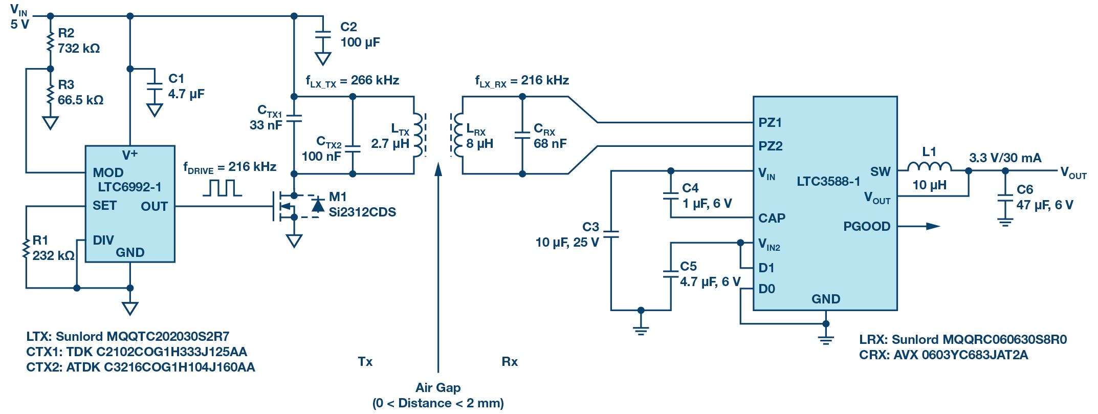

进入 LTC3588-1 毫微功耗能量收集电源。虽然 LTC3588-1 最初设计用于由传感器 (例如,压电、太阳能等) 供电的能量收集 (EH) 应用,但它也可用于无线电源。图 3 显示了采用 LTC3588-1 的完整发射器加接收器 WPT 解决方案。在发送器侧,使用基于 LTC6992 TimerBlox 硅振荡器的简单开环无线发送器。对于此设计,驱动频率设置为216 kHz,低于LC谐振电路266 kHz。f的精确比率®LC_TX到 f驾驶最好根据经验确定,目标是最大限度地减少由于零电压开关 (ZVS) 引起的 M1 中的开关损耗。发射器侧在线圈选择和工作频率方面的设计考虑与其他WPT解决方案没有什么不同:也就是说,在接收器侧安装LTC3588-1并没有什么独特之处。
变压器
图3.WPT采用LTC3588-1提供稳定的3.3 V电源轨。
在接收器侧,LC谐振频率设置为等于216 kHz的驱动频率。由于许多 EH 应用需要交流至直流整流 (就像 WPT 一样),因此 LTC3588-1 已经具有此内置功能,从而允许 LC 谐振电路直接连接至 LTC3588-1 的 PZ1 和 PZ2 引脚。整流是宽带的:直流至>10 MHz。 与 V 相似抄送LTC4123 / LTC4124 / LTC4126 上的引脚,V在LTC3588-1 上的引脚被调节到适合于为其下游输出提供电源的水平。在 LTC3588-1 的情况下,输出是一个迟滞降压型 DC-DC 稳压器,而不是一个电池充电器。提供四种引脚可选输出电压:1.8 V、2.5 V、3.3 V 和 3.6 V,连续输出电流高达 100 mA。输出电容的尺寸可以调整,以提供更高的短期电流突发,前提是平均输出电流不超过100 mA。当然,实现完整的100 mA输出电流能力取决于是否具有适当尺寸的发射器、线圈对和足够的耦合。
如果负载需求小于可用的无线输入功率可以支持,则V在电压会增加。尽管LTC3588-1集成了一个输入保护分流器,如果VIN电压上升到20 V,此功能可能没有必要。作为 VIN电压上升,接收器线圈上的峰值交流电压也会上升,这对应于输送到 LTC3588-1 的交流电量下降,而不是简单地在接收器槽中循环。如果在V之前达到接收器线圈的开路电压(VOC)在电压升至20 V,下游电路受到保护,接收器IC中没有浪费热量。

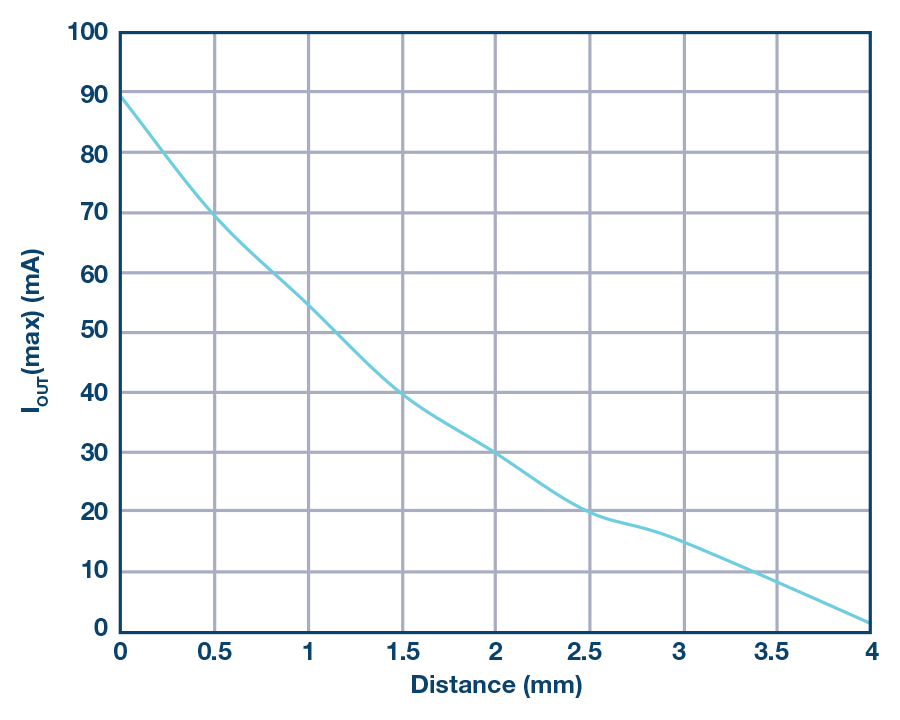

测试结果:对于图3所示气隙为2 mm的应用,在3.3 V时测得的最大可交付输出电流为30 mA,测得的空载V在电压为 9.1 V。对于接近零的气隙,最大可交付输出电流增加到约90 mA,而空载V则在电压仅增加到16.2 V,远低于输入保护分流电压(见图4)。
变压器
图4.不同距离的最大输出电流为 3.3 V。
