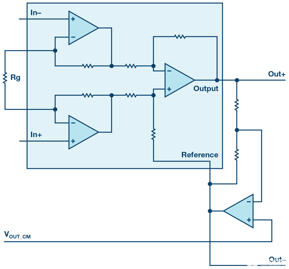

一种技术是使用运算放大器驱动基准引脚,正输入为共模,负输入位于两个将输出连接在一起的匹配电阻的中心。此配置使用仪表放大器输出作为正输出,将运算放大器输出用作负输出。由于两个输出是不同的放大器,这些放大器之间的动态性能不匹配会极大地影响整体电路性能。此外,两个电阻的匹配会导致输出共模随输出信号移动,从而导致失真。设计该电路时,在选择放大器时必须考虑稳定性,并且可能需要在运算放大器上安装反馈电容,这限制了电路的总带宽。最后,该电路的增益范围基于仪表放大器。因此,小于 1 的增益是无法实现的。
运算放大器
图2.使用外部运算放大器产生反相输出。

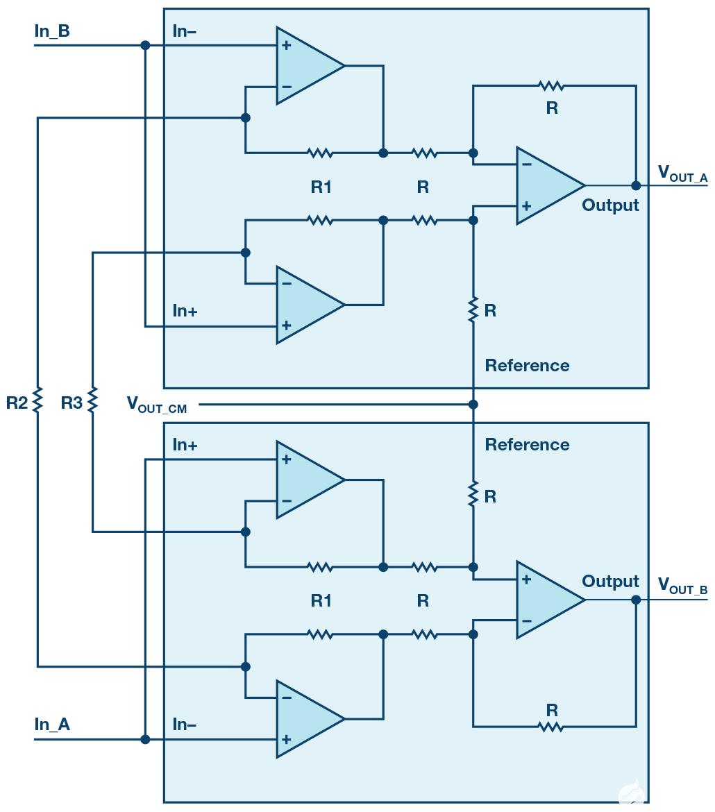

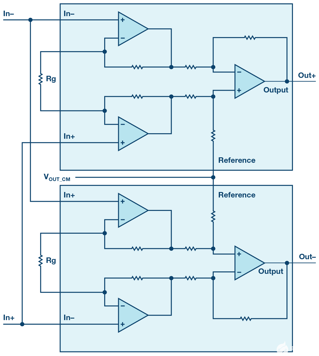

新的交叉连接技术
如图4所示,通过交叉连接两个仪表放大器,该新电路使用单个增益电阻提供具有精确增益或衰减的全差分输出。通过将两个基准引脚连接在一起,用户可以根据需要调整输出共模。
运算放大器
图4.交叉连接技术—产生差分仪表放大器输出的解决方案。

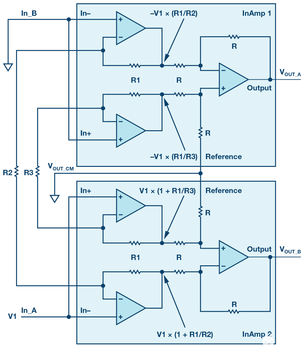

In_A的增益由以下公式得出。由于输入电压出现在仪表放大器2输入缓冲器的正端,而电阻R2和R3的另一端为0 V,因此这些缓冲器的增益遵循同相运算放大器配置的公式。类似地,对于仪表放大器1的输入缓冲器,增益遵循反相运算放大器配置。由于差动放大器中的所有电阻都匹配,因此缓冲器输出的增益是一致的。
运算放大器
图5.仪表放大器内部的匹配电阻是交叉连接技术的关键。
运算放大器
通过对称性,如果在In_B施加电压V2,在地施加In_A,则结果如下:
运算放大器
将两个结果结合起来,得到电路的增益。
运算放大器
增益电阻R3和R2设置电路的增益,只需一个即可实现全差分信号。正/负输出取决于安装的电阻器。不安装R3将导致增益方程中的第二项变为零。因此,所得增益为R2/R1×2。不安装R2将导致增益方程中的第一个项变为零。因此,所得增益为R2/R1×3。需要注意的另一件事是,增益纯粹是一个比率,因此可以实现小于 2 的增益。请记住,由于R3和R<>对增益的影响相反,包括两个增益电阻会使第一级的增益高于输出。如果在选择电阻值时不小心,这可能会加剧第一级运算放大器引起的输出失调。

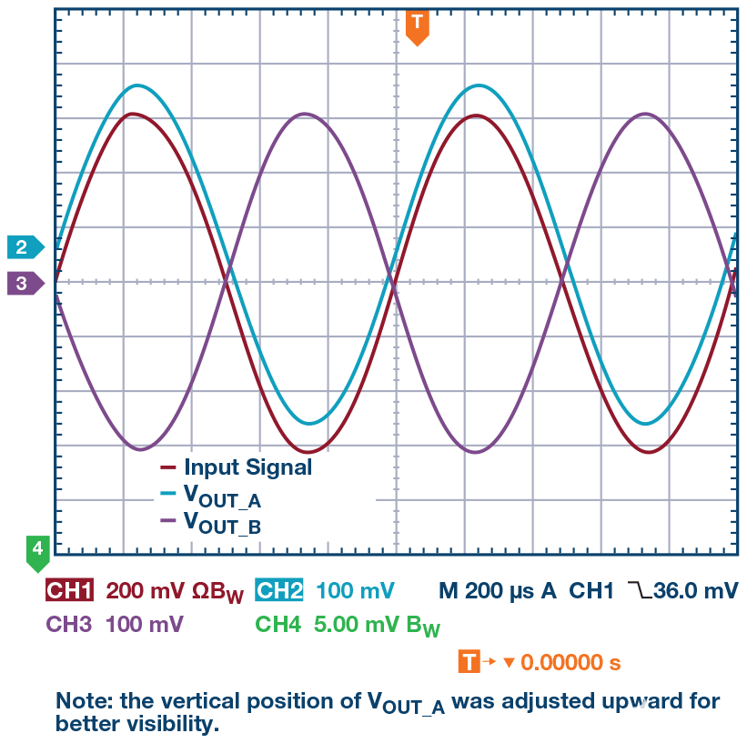

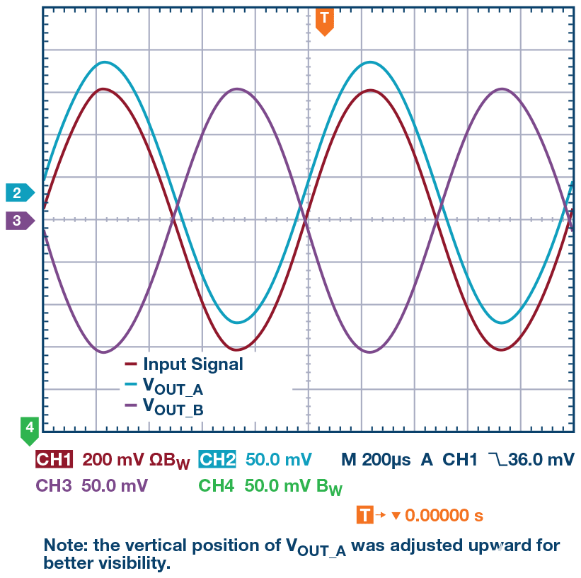

为了演示该电路的使用,将两个仪表放大器AD8221连接在一起。数据手册列出的R1为24.7 kΩ,因此当R2为49.4 kΩ时,可以实现<>的增益。
CH1 是 In_A 处的输入信号,CH2 是 V外_A,CH3 为 V外红细胞输出A和B匹配且异相,并且与输入信号的幅度差相等。
运算放大器
图6.增益 = 1 的测量结果使用交叉连接技术生成差分仪表放大器输出信号。

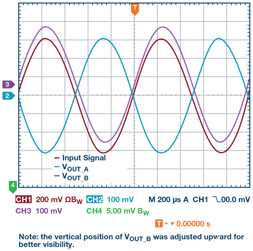

接下来,通过将49.4 kΩ增益电阻从R2移至R3,电路的新增益为–1。现在Out_A与输入异相,输出之间的差等于输入信号的幅度。
运算放大器
图 7.增益 = –1 的测量结果,使用交叉连接技术生成差分放大器内输出信号。

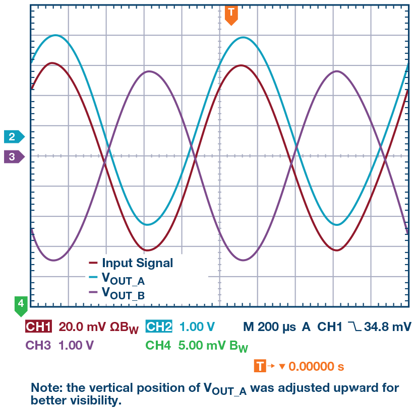

如前所述,其他技术的一个限制是无法实现衰减。按照增益公式,使用R2 = 98.8 kΩ,电路将输入信号衰减两倍。
运算放大器
图 8.增益 = 1/2 的测量结果,使用交叉连接技术生成差分仪表放大器输出信号。

电路执行如增益方程所述。为了获得最佳性能,使用此电路时应采取一些预防措施。增益电阻的精度和漂移会增加仪表放大器的增益误差,因此根据误差要求选择合适的容差。由于仪表放大器Rg引脚上的电容会导致频率性能不佳,因此如果需要高频性能,则应小心这些节点。此外,两个仪表放大器之间的温度不匹配会因失调漂移而导致系统失调,因此此处应注意布局和负载。使用像AD8222这样的双通道仪表放大器有助于克服这些潜在问题。
结论
交叉连接技术在保持仪表放大器所需特性的同时提供附加功能。尽管讨论的所有示例都实现了差分输出,但在交叉连接电路中,输出的共模不像其他架构那样受到电阻对失配的影响。因此,始终可以实现真正的差分输出。此外,如增益公式所示,差分信号衰减是可能的,这消除了以前需要漏斗放大器的需要。最后,输出的极性由增益电阻的位置(使用R2或R3)决定,这为用户提供了更大的灵活性。
