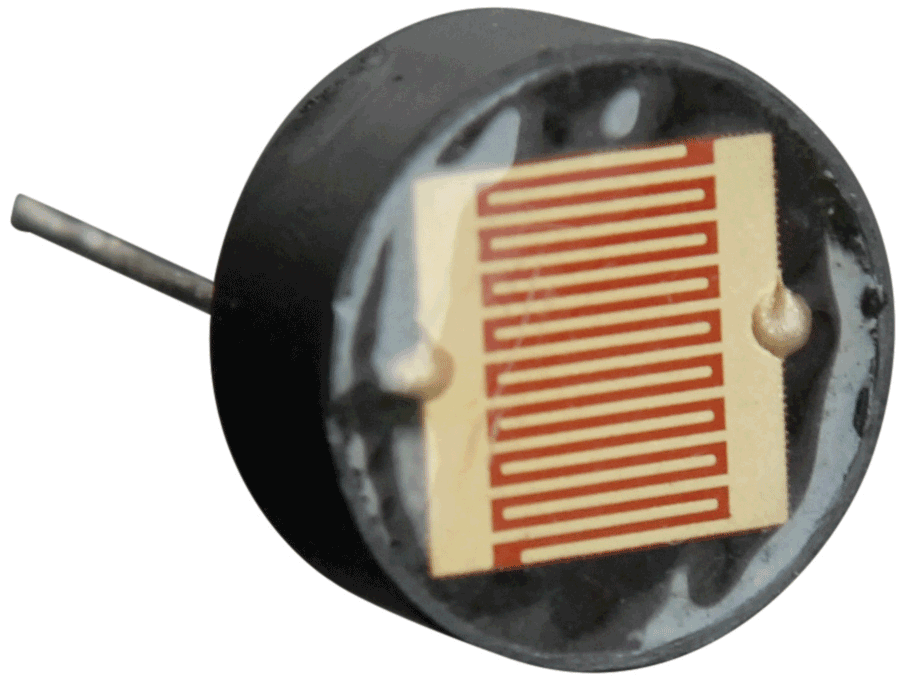

请注意,在本电路中,有两个特殊的电阻,R1和R2。R1 (LDR1) 测量两个光源的亮度。
什么是LDR?该术语代表光相关电阻器或光敏电阻器。它是一种无源电子元件,带有电阻器,根据光强度具有可变电阻。光相关电阻器有不同的形状和颜色,它们在许多电子电路中都很有用,特别是在警报器、开关设备、时钟和路灯中。
一般来说,LDR的电阻在黑暗中非常高,几乎高达1 MΩ,但当光线落在LDR上时,电阻下降到几kΩ(10勒克斯时为20 kΩ至10 kΩ,2勒克斯时为4 kΩ至100 kΩ),具体取决于型号。
用于此原理图的LDR来自RadioShack(部分#276-1657)。

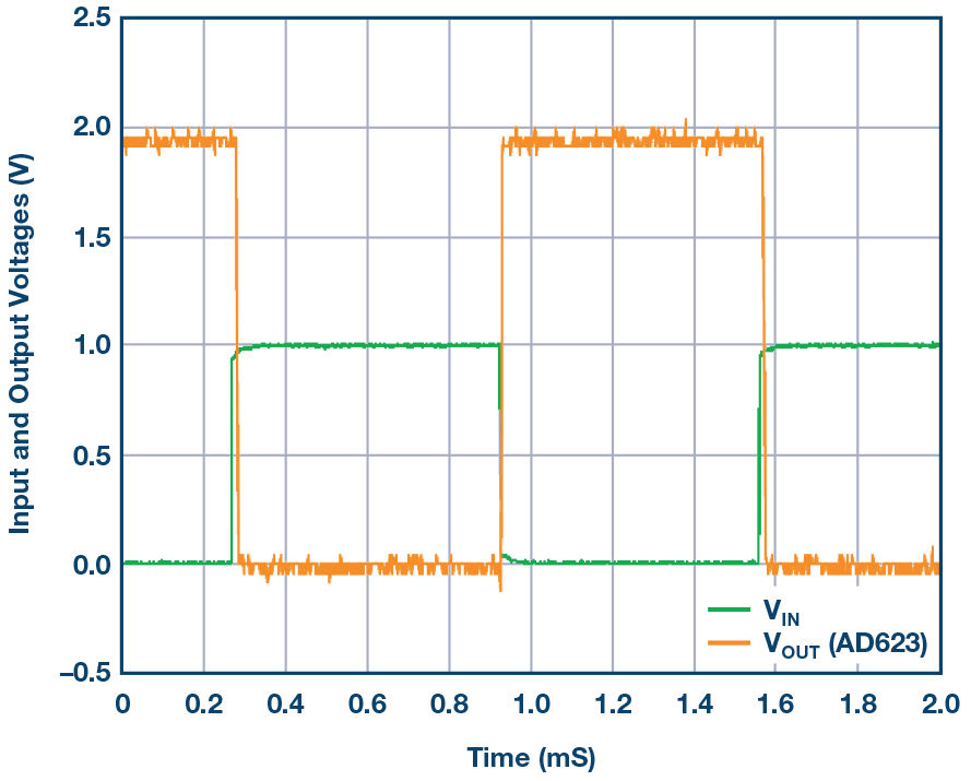

设计非常简单。系统电源电压为±5 V,两个输入端的输入电压均为V在.因此,每个光敏电阻的一端具有相同的电压,另一端的接地电压相同。如果相同数量的光落在两个光敏电阻上,它们之间的电流差将为零,因为它们的电阻相等。结果是输出电压为零伏。当两个房间的照明不相等时,两个光源的强度之间存在差异,这会在系统的输出端产生电压。该电压的极性表示哪个房间更亮。如果输出电压为正,则意味着更多的光落在LDR2上,反之亦然。
图3显示了输出波形的示波器图。输入电压为1 V p-p方波,频率为1 kHz,输出(约2 V)表示房间2中的光源更亮。

图3.输出电压表示相对光强度。
在本文的电路中,AD623的输出端有两个LED。正极连接到输出的红色 LED 将在输出为正(光源 2 较亮)时亮起,正极侧对地的黄色 LED 将在光源 1 较亮时亮起。请注意,LED的亮度显示了房间相对强度的幅度水平。
当两个房间看起来同样明亮时,它们的照度相等,输出为0 V,而两个LED都熄灭。
