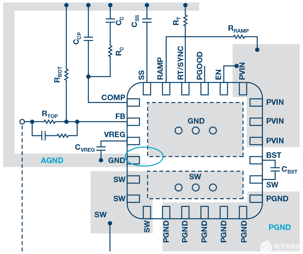

根据一种理念,开关稳压器IC上的AGND和PGND连接应紧挨着各自的引脚相互连接。这样可以保持两个引脚之间的电压偏移相对较低。因此,可以保护开关稳压器IC免受干扰甚至破坏。电路的所有接地连接和可能的接地层都将链接到星形拓扑中的这个公共点。图 1 显示了实现此理念的示例。此处显示了 LTM4600 的电路板布局。它是一款 10 A 降压微模块。电路板上的单独接地连接彼此相邻连接(参见图 1 中的蓝色椭圆)。由于硅和外壳之间各自键合线的寄生电感,以及各自引脚的电感,PGND和AGND已经存在一定量的去耦,导致硅上电路之间的相互干扰量较低。
稳压器
图1.PGND和AGND的本地连接直接位于焊点上。

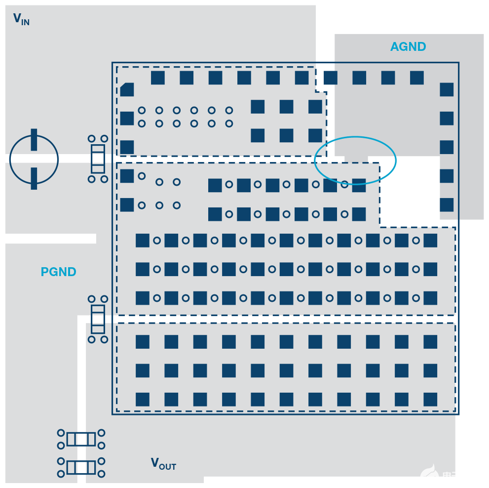

另一种理念涉及将电路板上的AGND和PGND额外分离成两个独立的接地层,在一个点上相互连接。通过这种连接,干扰信号(电压偏移)主要保持在PGND区域,而AGND区域中的电压保持非常平静,并且与PGND解耦得很好。然而,缺点是,根据脉冲电流的瞬变和电流强度,PGND和AGND之间在各自的引脚上可能存在明显的电压偏移。这可能导致开关稳压器IC功能不正常,甚至损坏。图 2 显示了此理念的实现。它来自ADP2386,这是一款6 A降压型开关稳压器。
稳压器
图2.分离的AGND和PGND通过过孔连接在GND卡舌下。
