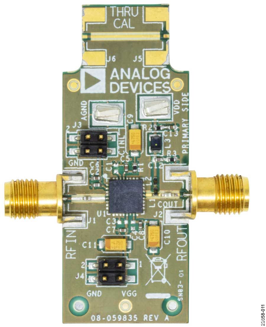

HMC994APM5E(EV1HMC994APM5)的默认客户评估板不提供板载漏极偏置。提供RF输出的漏极电流和交流耦合需要一个外部连接器偏置三通。请注意,Marki微波BT2-0040用于表征HMC994APM5E。图4显示了HMC994APM5评估板的修订示意图,其中包括一个表面贴装宽带偏置三通电路。这款 2 层板使用 10 密耳罗杰斯 4350B。顶板层的布局如图11所示(Gerber文件可应要求从ADI公司获得)。

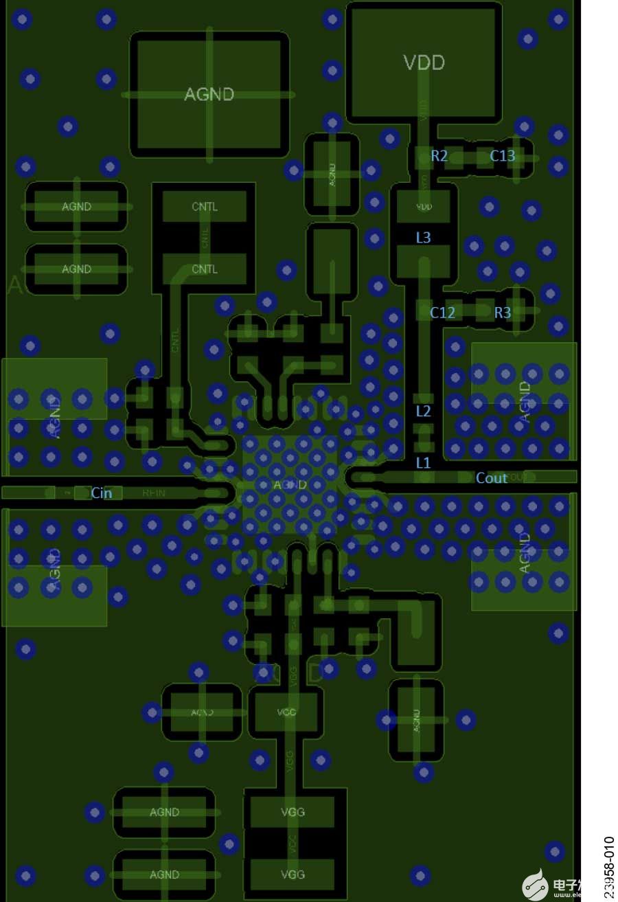

电感L1对于实现高频工作至关重要。各种布局实验已经确定,当L1直接触碰到RF走线上时,可以实现最佳性能(参见图11所示的布局)。
电感L2也是一个关键元件,必须尽可能靠近L1放置,因为走线越长,电感和电容就越大。电感L2减轻了电感L1和PCB相互作用引起的谐振。
电感L3仅在需要工作频率为100 MHz或以下时才需要。否则,可以省略 L3。

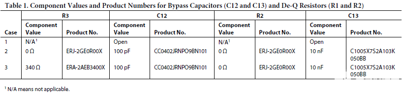

本应用纪要考虑了表1中详述的三种情况。旁路电容(C12和C13)和de-Q电阻(R1和R2)是变化的,而网络中其他组件的值保持不变,如下所示:

案例3显示,R3 = 340 Ω,R2 = 0 Ω,C12 = 100 pF,C13 = 10 nF,显示了高达22 GHz的最佳整体频率响应(见图8),其中包括可能有用的轻微正增益斜率与频率的关系。案例3表明,将R3设置为340 Ω可改善低频性能(见图7),消除了12 MHz时频率响应的显著下降,这种情况在案例2中出现,其中R3 = 0 Ω。因此,对于所有后续实验,使用这些de-Q电阻值(R3 = 340 Ω和R2 = 0 Ω)。
不使用电源去耦电容器的案例1显示出良好的性能,甚至可以将高频带宽扩展到24 GHz。但是,增益响应确实在大约500 MHz时有所下降。此外,在该电路中放弃使用RF和电源去耦电容是不切实际且有风险的。因此,不建议使用此实现。

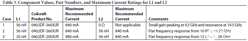

本节探讨与L2电感串联的第二个电感L1的影响,并提供10 MHz至20 GHz、10 MHz至22 GHz和12 GHz至28 GHz的工作解决方案。
将L2与L1串联可减轻L1和PCB之间相互作用引起的谐振。L1 必须触及 RFOUT 迹线,并且为了有效,请将 L2 放置在尽可能靠近 L1 的位置。图11和图12显示了带有板载表面贴装偏置三通的改进型HMC994APM5E评估板顶层的布局和照片。
电感器
图 11.采用板载偏置三通的改进型HMC994APM5E评估板顶层布局

图 12.带有板载偏置三通的改进型HMC994APM5E评估板顶层照片

通过设置 L1 = L2 = 56 nH 并使用图 15 所示的其他分量值,可实现 10 MHz 至 22 GHz 的宽带响应。
电感器
图 15.宽带集成偏置三通的电路细节(L1和L2焦点)
56 nH电感器的建议最大额定电流为840 mA(假设制造商建议的裕量为30%)。但是,1 μH L3电感器推荐的最大电流为350 mA。因此,L3是电路可以支持的最大电流的限制因素。如前所述,如果不需要低于10 MHz的工作,则可以省略L3,以便支持更高的电流。
在需要更大偏置电流的情况下,可以改变L3值(见表2),但代价是较低频率下的增益滚降(见图10)。
通过将L1从56 nH(0402DF-560XJR)更改为20 nH(0402DF-200XJR),带宽可以扩展到28 GHz,但代价是增益滚降低于11 GHz(参见图16和图17)。

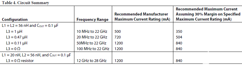

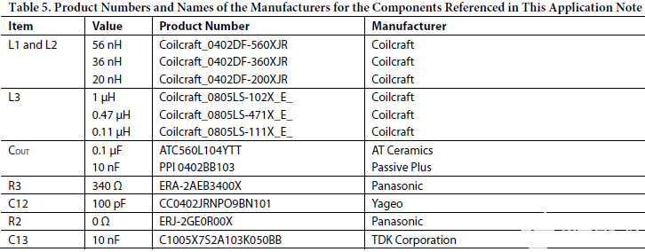

表4总结了L1、L2和L3变化的电路,以及相关的频率范围和达到的最大额定电流。对于所有这些情况,使用相同的电源去耦网络(即R2 = 0 Ω,R3 = 340 Ω,C12 = 100 pF和C13 = 10 nF)。表 5 列出了所用所有组件的制造商的产品编号。
