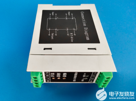

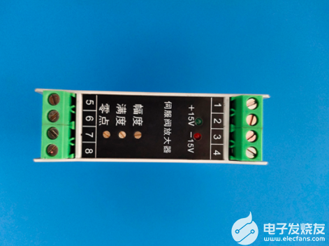

供电电源: 24V DC(18~36V);
控制输入: -10V~+10V DC;
最大输出: ±70mA ;
增益 : 调节范围——1~40 mA(出厂设置——4 mA);
偏置: 调节范围 —— +70 ~ -70 mA 输出电流可调(出厂设置±50mA)
驱动禁止 :<18V,或者开路;
振颤幅度: 调节范围 —— 0~20%(出厂设置 ——4%);
振颤频率 :调节范围 —— 150~500Hz(出厂设置 —— 400Hz);
线性度: <0.5%;
温度系数:<0.05%/℃(<0.03%/℉);
频率响应:>1.5kHz;
