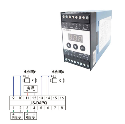

QVHMZO和QVKMZOR为比例压力流量阀,直动式根据输入信号的大小,提供独立的压力控制和3通补偿型流量控制。此类阀与电子放大器协同工作,见第 8节表格,放大器向比例阀提供适当的驱动电流以校准阀的调整量,使之与供给放大器的输入信号相对应。

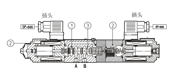

流量控制通过节流阀芯D,被比例电磁铁2直接控制而实现,机械式压力补偿器3保持通过节流阀芯D的压差恒定,这样流量调节便不受负载变化的影响.溢出的流量通过P口回到油箱压力被补偿器@控制,由比例溢流阀4作为先导控制.

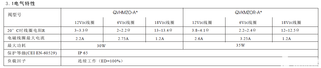

线圈为全部塑料封装(H级绝缘),整阀具有抗振、抗冲击、抗环境影响等特点。
