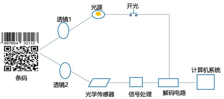

扫码设备工作时,通过图像传感器(摄像头模块)扫描采集图像,并通过光电、模数等电路的转换,将采集的图像信息传送到处理器进行图像处理、解码,最终输出到显示设备。
MPU
▲扫码设备的工作原理

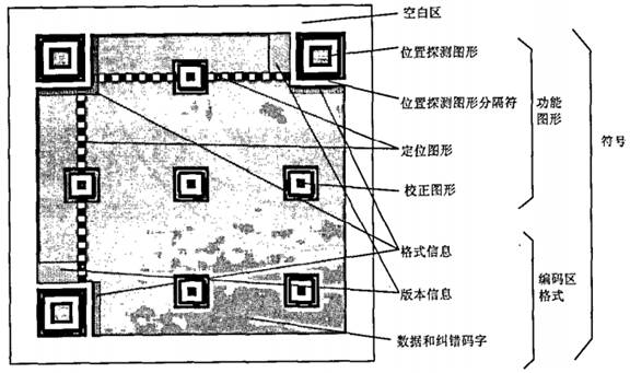

扫码得到的图像经过预处理的网格化后,便可对图像中的内容进行位信息的提取,我们仍以QR码为例进行说明。
MPU
▲QR码符号的结构
上图所示为QR符号的图形结构(摘自国标GBT-18284 20000)。从图中可以看出QR码信息所包含的内容块,通过对不同块的解析即可获取各部分的详细信息。
