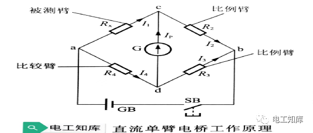

1、直流单臂电桥
![图片](https://mmbiz.qpic.cn/mmbiz_png/LLicxdjpl5Hoicv7IpjQKOuBB7SuxG0ZOswKpW3E7xBFLnFxKCfV92FB7w1dufQRWQia8GcWPMjY0Wdya1LFuDicUw/640?wx_fmt=png&wxfrom=5&wx_lazy=1&wx_co=1)
如上图所示,图中Rx为被测电阻,G为检流计,R 2 、R 3 、R4为可调电阻。当满足关系式R 2 /R 3 =R x /R4时,电路达到平衡。此时检流计中通过的电流为零(指针不动)。R 2 、R3称为比例臂,R4称为比较臂。比较臂的数值乘上比例臂的倍数即为被测电阻的阻值。
