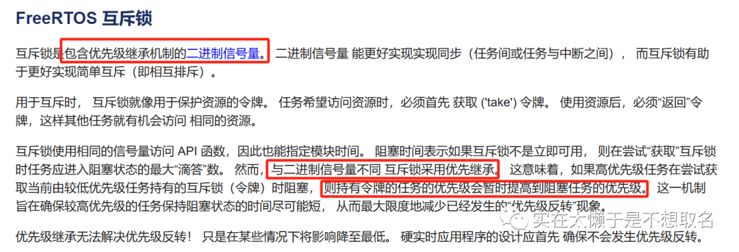

为了解决二进制信号量可能带来的优先级反转现象,FreeRTOS中有一种特殊的二进制信号量——互斥信号量也就是互斥锁。
二进制
官方的开发者文档中介绍了互斥锁的存在,互斥锁实际上是一个包含了优先级继承机制的二进制信号量。任务在使用资源时则相当于手持一块令牌,其他没有这块令牌的任务无法就使用资源这就是所谓的互斥。当任务结束使用资源时,也就会返回所对应的令牌。
当两个任务使用相同的信号量时,为了避免前面介绍的优先级反转现象, 于是优先级高的任务会把持有令牌的低优先级任务的优先级提升到和自己一样的情况 ,这样子就可以导致中间出现的中优先级任务抢占CPU资源,使得优先级出现反转。
二进制
相当于如图,将之后执行的低优先级任务的有限制强制抬高到与自己同一等级,颇有一种富家少爷为了吃葡萄而包下葡萄园的故事感。
这样子的做法可以有效地防止优先级反转现象的出现,也可以使已经出现的优先级反转得到更快的结束。

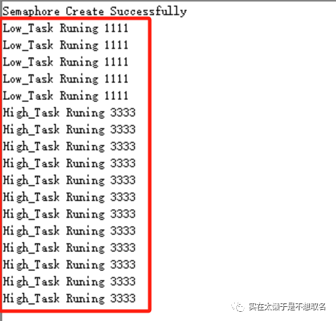

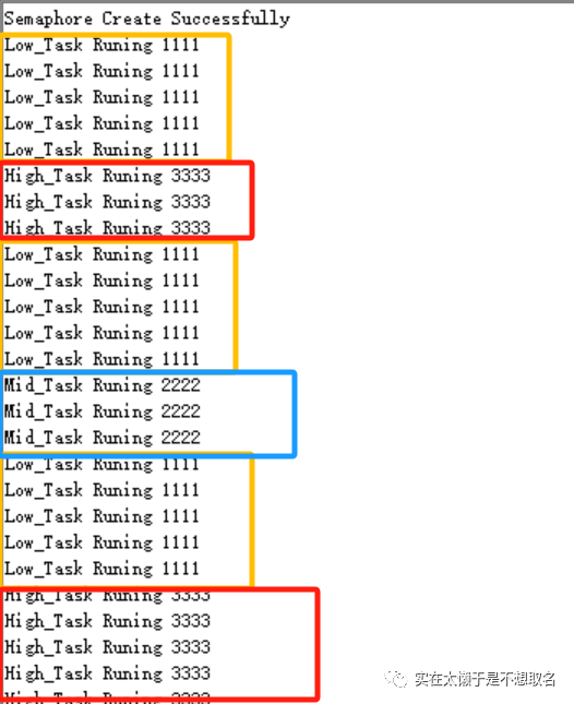

接着我们按照会出现优先级反转的情况编写测试代码。
首先挂起高优先级和中优先级任务。
低优先级任务持续打印运行信息,当运行到5次时,恢复高优先级任务持续打印信息,高优先级任务打印三次后等待低优先级任务发送信号量。
当低优先级任务再执行5次后高恢复中优先级任务,再次执行5次后发送信号量示意高优先级任务继续运行。
中优先级任务执行3次后挂起自身。

可以看见和预想的一样,高优先级的任务被中优先级任务所挤兑。

可以看到,中优先级的任务根本没有办法实现优先级反转跳到高优先级去。
