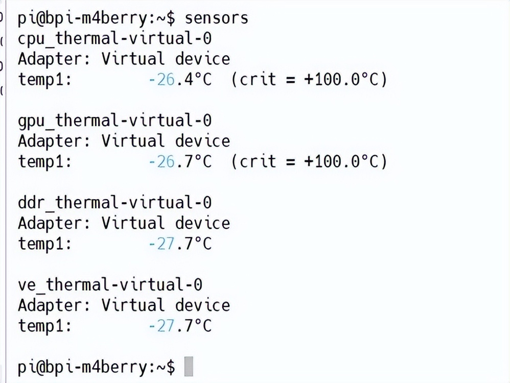

2、 -20℃环境下
  • 首先,让BPI-M4 Berry静置5分钟
banana pi
1-1-1800×600 136 KB
banana pi
1-1-2800×600 109 KB
  • 然后连接电源并启动。
banana pi
1-2-1800×600 145 KB
banana pi
1-2-2800×600 108 KB
banana pi
0-2-4800×600 86.6 KB
  • 使用“stress”命令模拟正常使用并运行测试 20 分钟。
banana pi
1-3-4692×122 16.6 KB
banana pi
1-3-5800×600 66.1 KB
BPI-M4 Berry 在-20°C 环境下正常启动和运行。
