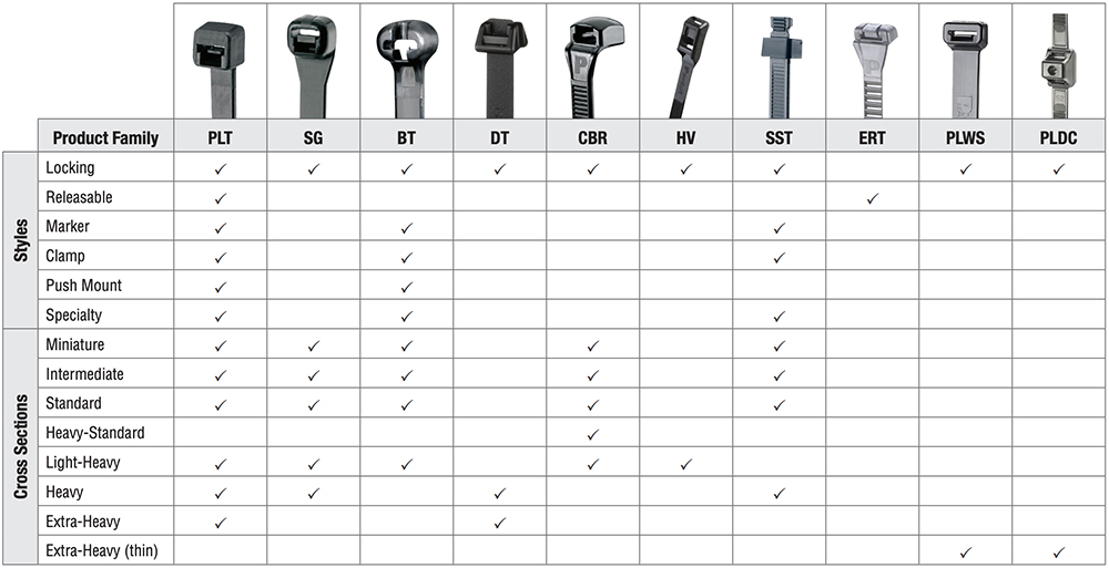

电缆扎带在安全和维护方面也发挥着重要作用,能使布线保持有序和牢固。如图 5 所示,电缆扎带种类繁多,可满足不同需求。除了扎带的基本设计,材料选择也是一个重要的考量因素。例如,[PLT1.5M-M]锁式电缆扎带由尼龙 6.6 制成,因而最适合室内使用。对于存在盐和酸雨等危险的室外应用,最好使用丙烯等材料。
控制面板图 5:电缆扎带的材料选择需要仔细考虑各种环境因素;PLT1.5M-M 锁式电缆扎带使用尼龙 6.6,最适合室内使用。(图片来源:Panduit)

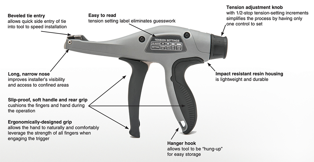

使用合适的电缆扎带工具可以提高生产率、降低成本并加强工人的安全防护。例如,[GTH-E]电缆扎带枪的设计便于使用(图 6)。与同类工具相比,它所需的操纵力减少了 15%,其电缆扎带切断机制可让用户手部遭受的冲击减少 40% 以上。
控制面板图 6:GTH-E 电缆扎带枪的主要特性,其采用便于使用的设计。(图片来源:Panduit)

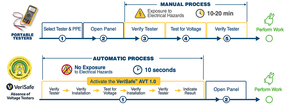

安全和生产率有时会发生冲突。例如,法规强制要求在维修电气设备之前必须进行测试,确认没有电压。如果使用手持式仪器,这可能是一个耗时的过程。[VS-AVT-C02-L03]VeriSafe 无电压测试仪通过自动化程序简化了操作。一旦将该装置安装到前面板中,工人只需按一下按钮,即可确认无电压(图 9)。
控制面板图 9:使用 VS-AVT-C02-L03 VeriSafe 无电压测试仪等仪器进行自动测试,不仅更快捷,而且更安全。(图片来源:Panduit)
