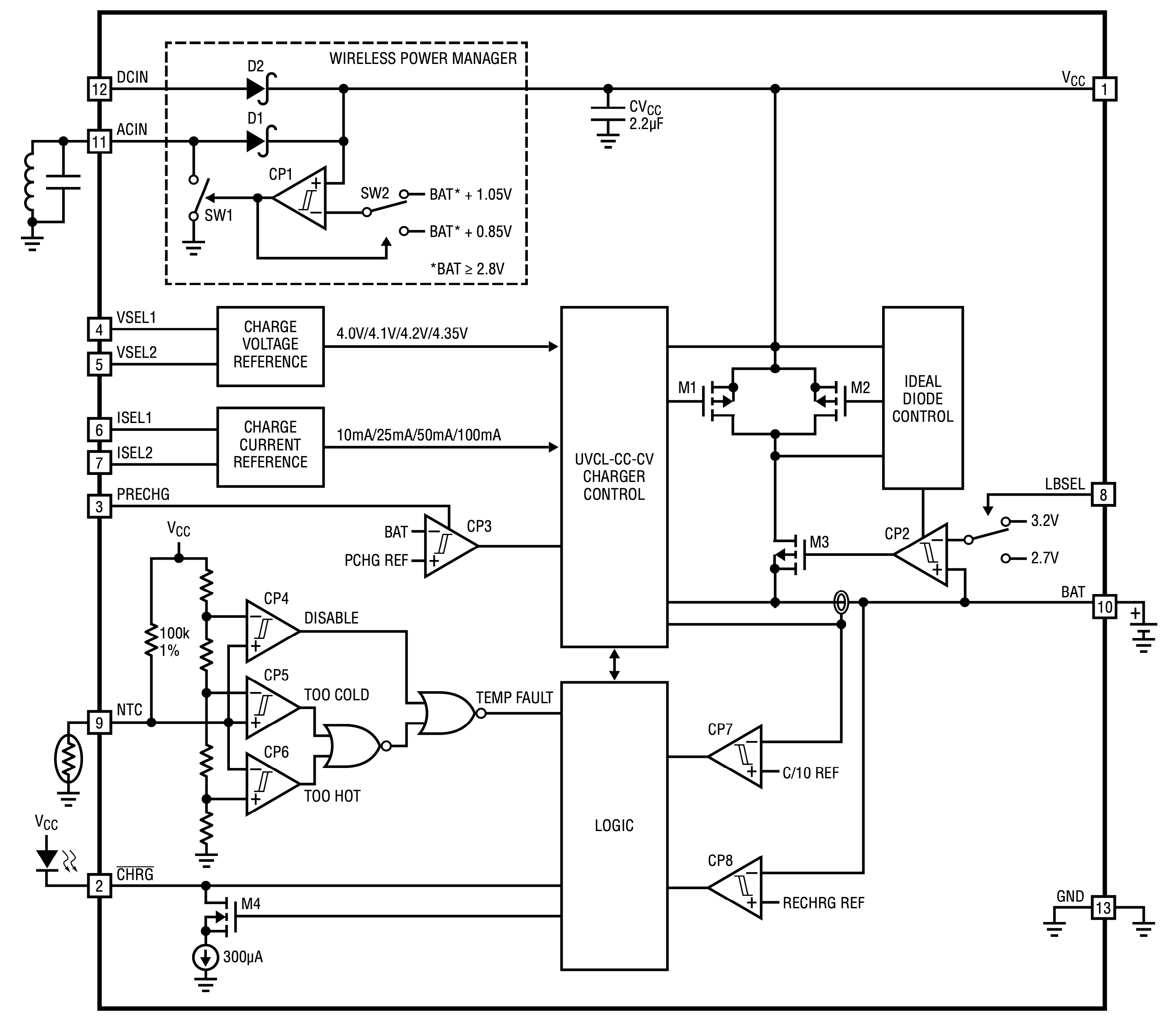

LTC4124 采用尺寸仅为 2 × 2 mm、高度仅为 0.74 mm 的 LQFN 封装,集成了以高达 100 mA 的可选充电电流为锂离子电池充电所需的全部功能(图 1)。
无线充电图 1:凭借其全面的功能特性,LTC4124 无线锂离子充电器简化了 WPT 的实现。(图片来源:Analog Devices)
该设备的集成充电功能全面,可用作独立的锂离子电池充电器,且无需额外组件。这款充电器具有全功能、引脚可编程的恒流/恒压 (CC/CV) 线性电池充电功能,包括安全定时器终止、坏电池检测和自动充电功能。
LTC4124 的低电量断开功能有助于保护处于极低电荷状态的电池,防止其进一步放电,以避免因放电而缩短电池寿命。当没有输入电源且电池电压低于指定的最低值时,断开功能会使 LTC4124 关断。关断时,设备会打开一个断开开关(图 1 中的 M3),防止电池进一步放电。利用送货模式功能,LTC4124 可防止电池放电,直到向其 ACIN 或 DCIN 引脚供电。

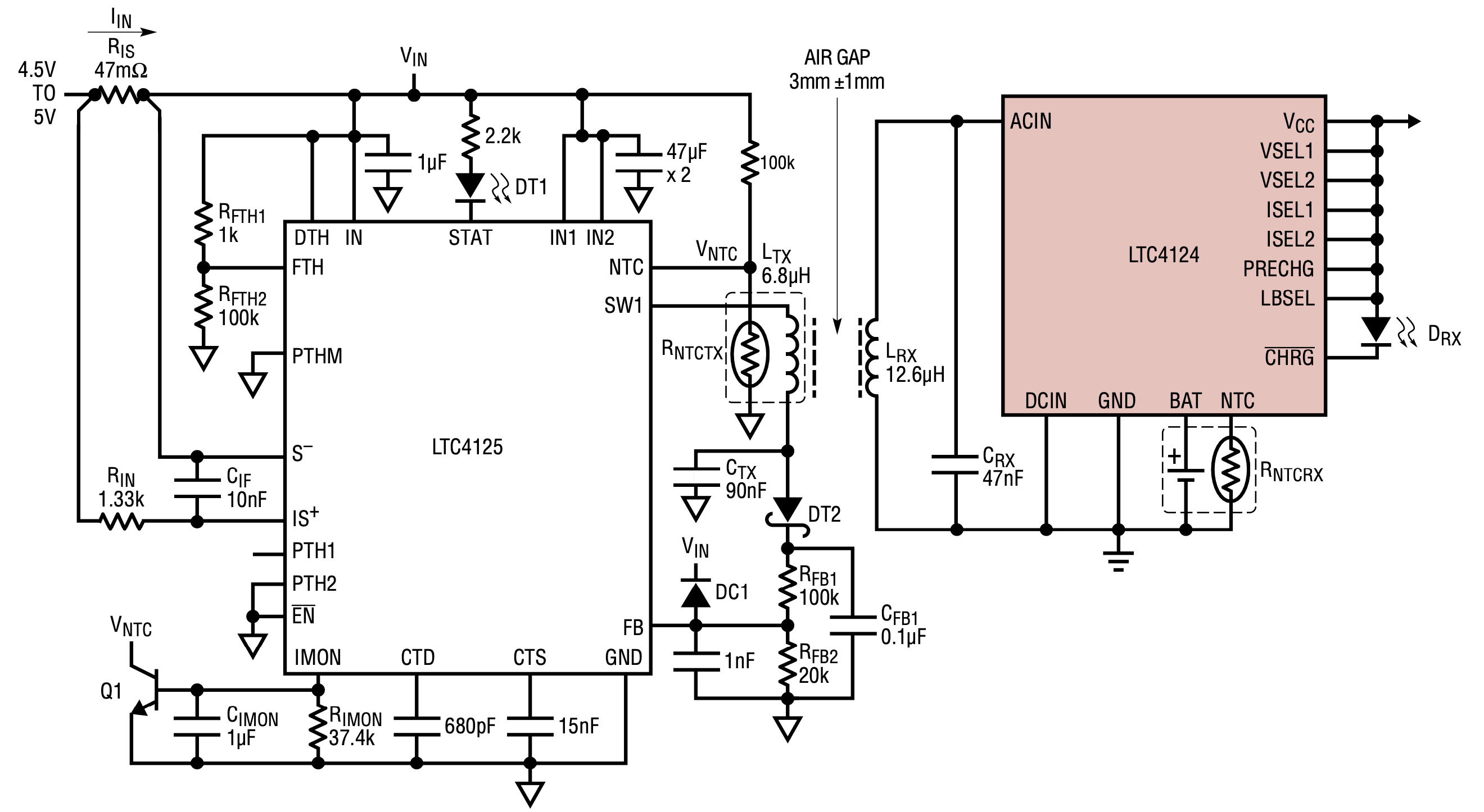

通过将外部并联电感电容 (LC) 谐振电路连接到 LTC4124 的 ACIN 引脚,开发人员可以轻松扩展这一基本设计,创建 WPT 系统的接收器端。将这种方法与 Analog Devices 的 LTC4125 器件搭配使用,可提供完整的 100 mA WPT 解决方案(图 3)。
无线充电图 3:LTC4125 发射器和 LTC4124 充电器实现了一种紧凑型 100 mA WPT 解决方案。(图片来源:Analog Devices)

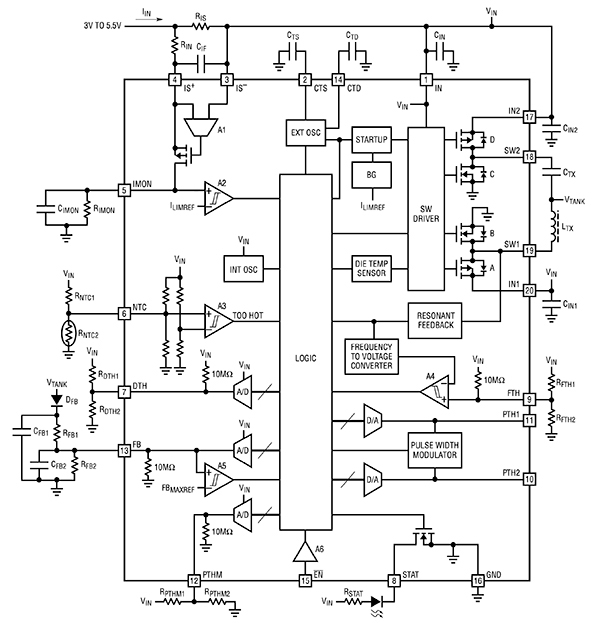

与 LTC4124 一样,LTC4125 也是一款专为 WPT 应用设计的高集成度器件。该器件采用 QFN 封装,尺寸为 5 × 4 × 0.75 mm,在 3 V 至 5 V 电源下输出功率超过 5 W(图 4)。
无线充电图 4:Analog Devices 的 LTC4125 无线电源发射器集成了全部功能模块,能向经过适当调谐的接收器提供 5 W 以上的功率。(图片来源:Analog Devices)
该器件的核心是 Analog Devices 专有的自动共振技术,可自动检测并匹配开关引脚(SW1 和 SW2)上连接的串联 LC 电路的谐振频率。除了优化发射功率外,自动谐振技术在异物检测方面也发挥着至关重要的作用。当在发射线圈附近放置异物时,线圈的有效电感会显著降低,LTC4125 的驱动频率会增加。如下文所述,驱动频率增加可用来指示异物存。

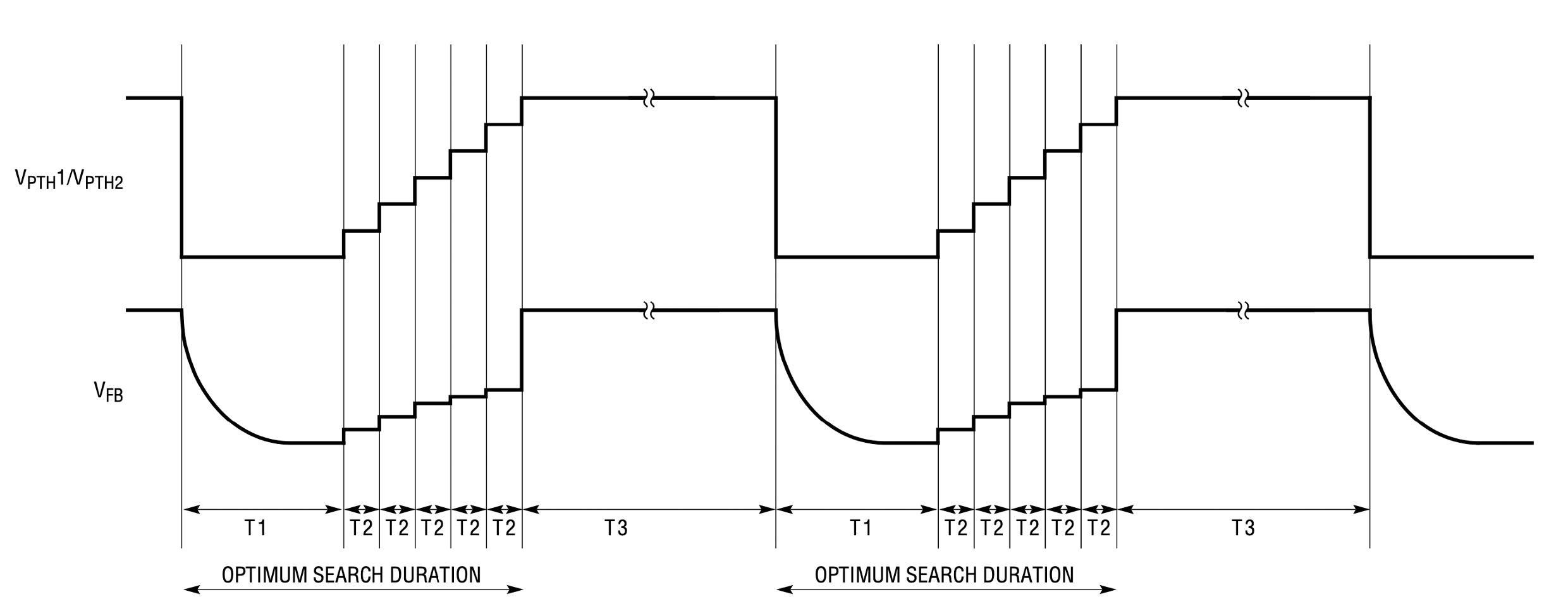

在其自动谐振技术优化功率输出的同时,LTC4125 还具有出色的功率搜索功能,可在连续的搜索周期序列中监控并调节发射器的输出功率,以匹配接收器负载。在每个周期内,LTC4125 通过逐步增加脉冲宽度电压 ( VPTH ) 来逐步提升发射功率,而脉冲宽度电压与输送至线圈电流驱动桥的脉冲宽度成正比。谐振电路反馈电压 (V FB ) 发生明显变化时表明发射功率足以满足或超过接收器负载,并且会在该脉宽电压处停止搜索,从而在直至在下个搜索周期前保持所需的发射器输出功率水平(图 5)。
无线充电图 5:LTC4125 发射器的最佳功率搜索功能通过执行逐步搜索来找到合适的输出水平,从而将输出功率与接收器负载相匹配。(图片来源:Analog Devices)
