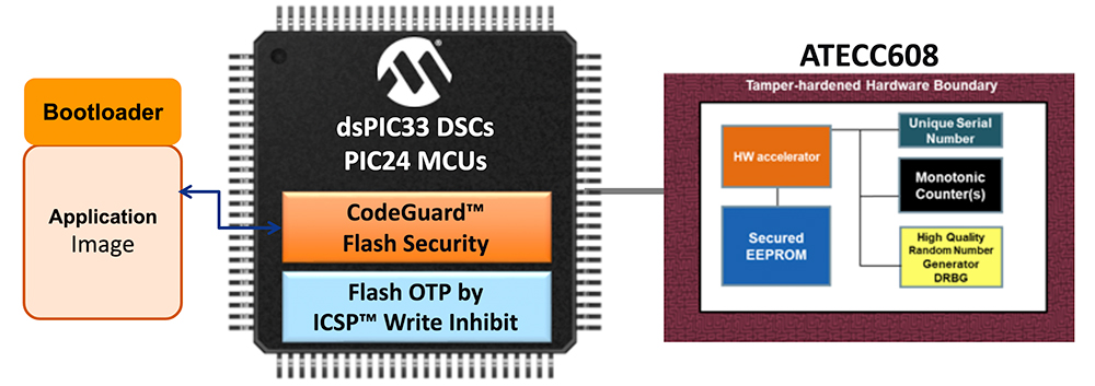

通过将 dsPIC33C DSC 和 PIC24F 微控制器与 Microchips 的[ATECC608]CryptoAuthentication 或 TrustAnchor100 ([TA100]) CryptoAutomotive 安全 IC 相结合,开发人员可以更轻松地部署全套基于硬件的安全功能。
这些安全 IC 提供基于硬件的防篡改安全机制,包括安全存储、硬件加速型加密引擎、真随机数生成器以及加密算法所需的其他机制。这些 IC 配套器件而设计,可以方便地添加到 DSC 或 MCU 系统设计中,从而完整地实施全嵌入式系统安全(图 6)。
数字信号图 6:ATECC608 或 TA100 等安全 IC 补充了 dsPIC33C DSC 和 PIC24F MCU 的安全功能,简化了安全嵌入式系统的实施。(图片来源:Microchip Technology)
