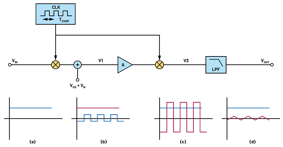

斩波操作细节在时域中很容易理解(图 2)。输入信号 (a) 被斩波信号 (b) 调制成方波。该信号在输出端 (d) 被解调 (c) 回直流。放大器中固有的低频误差(红色波形)在输出端被调制 (c) 成方波,然后 (d) 由低通滤波器 (LPF) 滤波。
零漂移放大器图 2:基本斩波法的输入信号 V (蓝色)和误差(红色)在 (a) 输入、(b) V1、(c) V2 和 (d) V出去的时域波形。(图片来源:Analog Devices)

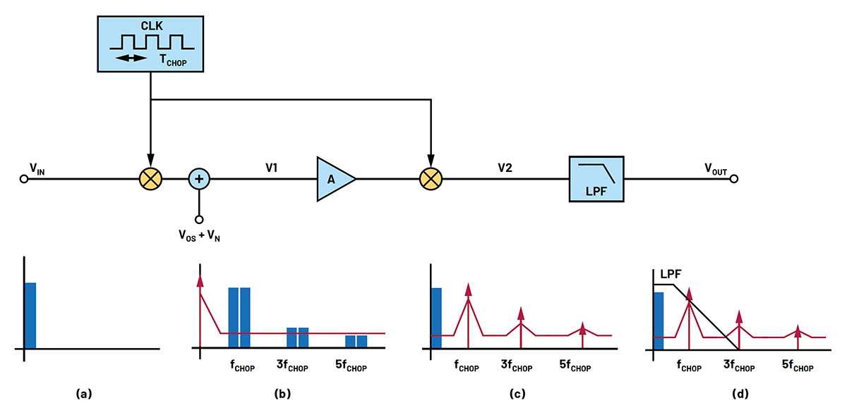

频域分析也有指导意义(图 3)。输入信号 (a) 被调制到斩波频率 (b),在 f斩波的增益级经过处理,在输出端解调回直流 (c),最后通过 LPF (d)。放大器的偏移和噪声源(红色信号)通过增益级进行直流处理,通过输出斩波开关 (c) 调制到 f 斩波 ,最后由 LPF (d) 滤波。由于采用方波调制,因此约在调制频率的奇数倍进行调制。
零漂移放大器图 3:信号(蓝色)和误差(红色)在 (a) 输入、(b) V1、(c) V2 和 (d) V出去处的频域频谱也是一个重要视角。(图片来源:Analog Devices)
当然,没有任何设计是完美的。从时域和频域图可以看出,由于 LPF 并非完美的“固若金汤”,因此调制噪声和偏移会产生一些残余误差。

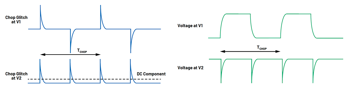

毛刺 :由斩波开关的电荷注入不匹配造成的瞬态尖峰。这些毛刺的幅度取决于许多因素,包括源阻抗和电荷失配的程度。
毛刺尖峰不仅在斩波频率的偶次谐波处造成伪影,而且还产生与斩波频率成比例的残余直流偏移。图 6(左图)显示了这些尖峰在 V1 的斩波开关内和 V2 的输出斩波开关后的样子。在斩波频率的偶次谐波上出现的额外毛刺伪影由有限的放大器带宽引起(图 6,右图)。
零漂移放大器图 6:V1(斩波开关内)和 V2(斩波开关外)处电荷注入产生的毛刺电压(左图);V1 和 V2 的有限放大器带宽引起的毛刺(右图)。(图片来源:Analog Devices)
