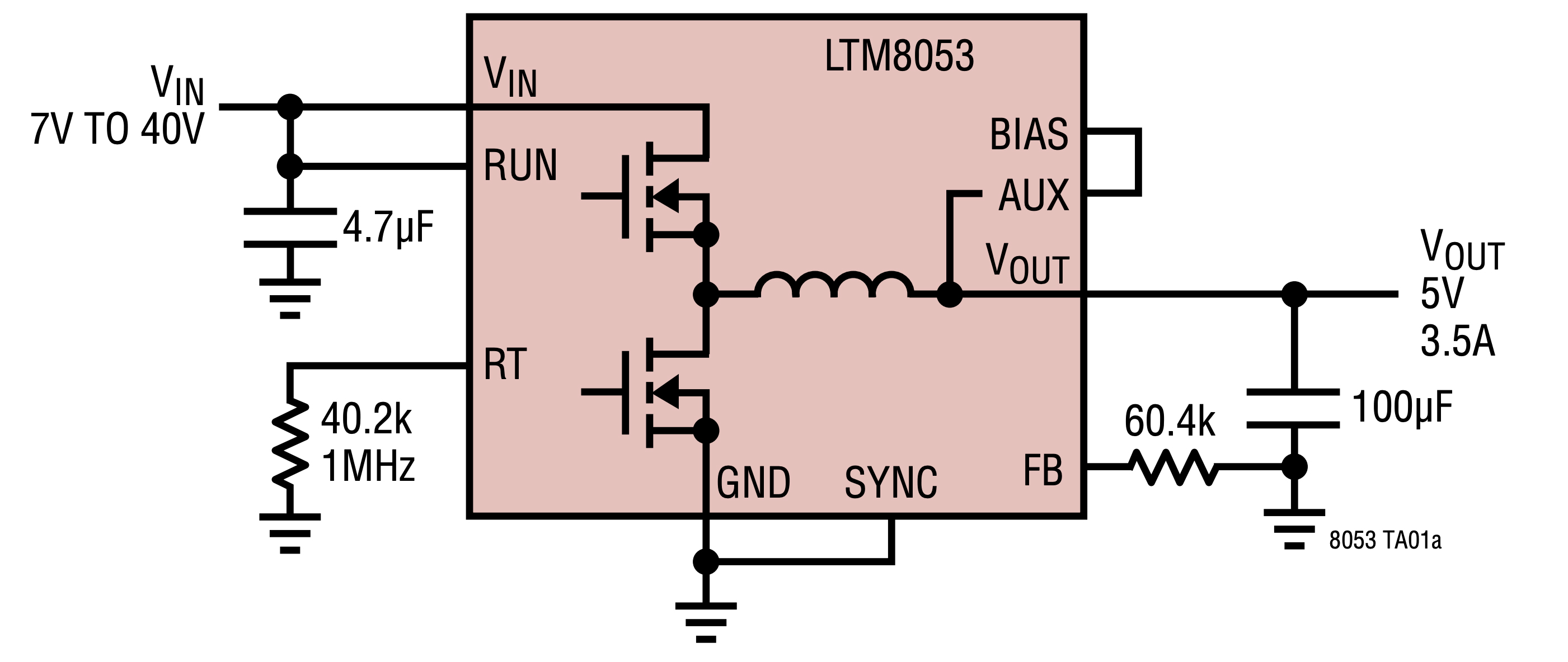

Silent Switcher 稳压器系列也不仅限于低功率稳压器。例如,[LTM8053]是一款采用 40 V (最大值)且具有 3.5 A 连续电流、6 A 峰值电流的降压稳压器,包括一个开关控制器、电源开关、一个电感器和所有辅助器件。只需要输入和输出滤波电容器就可完成设计(图 3)。该器件支持 0.97 V 至 15 V 的输出电压、200 kHz 至 3 MHz 开关频率,且这两者均通过单独的电阻器来设定。
换能器图 3:Silent Switcher 产品族的 LTM8053 器件可提供 3.5 A 连续/6 A 峰值电流;采用 3.4 V 至 40 V 输入且具有 0.97 V 至 15 V 的宽输出范围。(图片来源:Analog Devices)

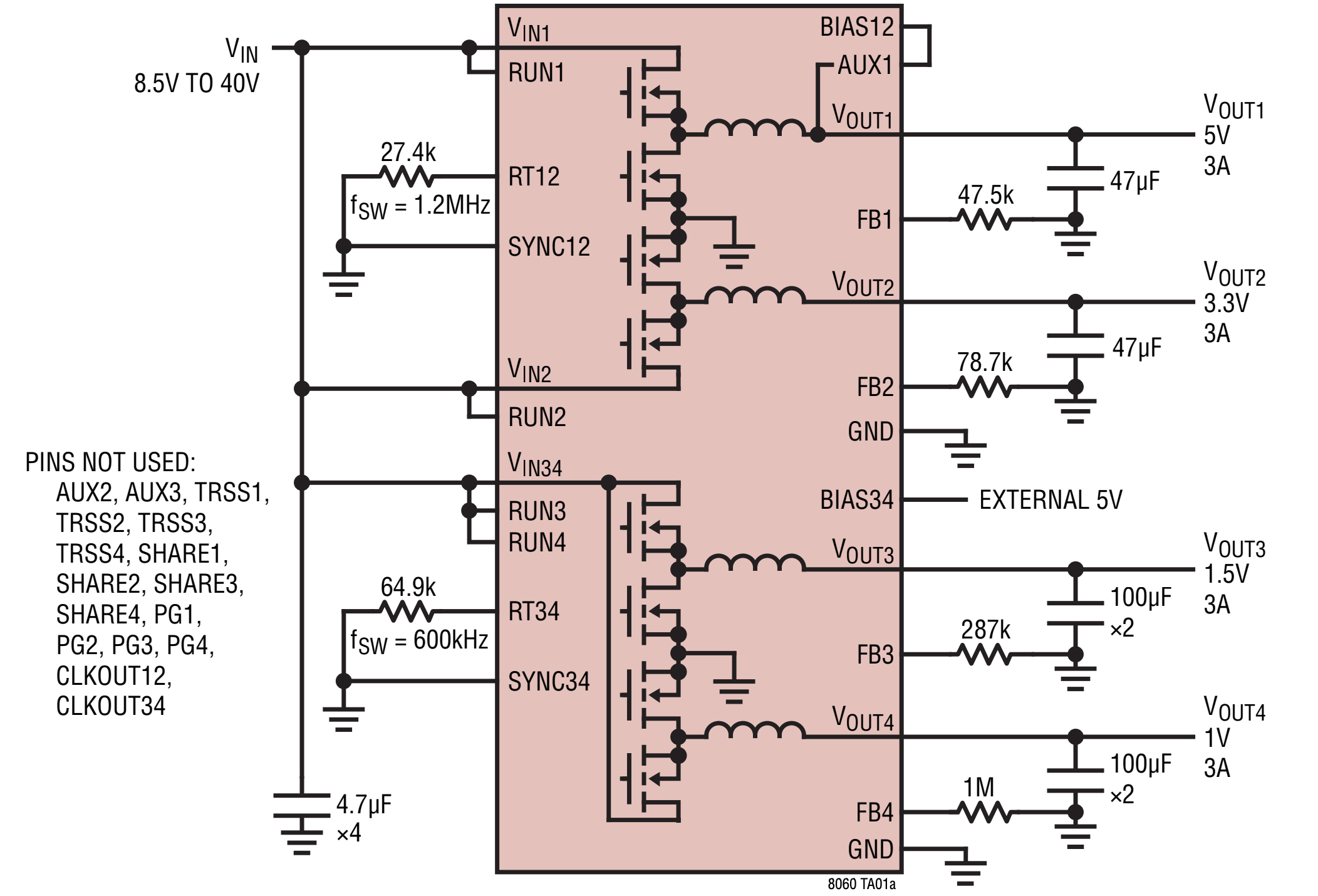

Silent Switcher 产品线技术和拓扑结构并不限于单输出稳压器。[LTM8060] 是一款四通道、40 VSilent Switcher μModule 稳压器,具有一个可配置 3A 输出阵列(图 5)。该器件的工作频率高达 3 MHz,采用紧凑的 (11.9 mm × 16 mm × 3.32 mm) 超模压球栅阵列 (BGA) 封装。
换能器图 5:LTM8060 是一款四通道 μModule 可配置阵列器件,具有 3 A/通道输出,封装紧凑,尺寸仅为 11.9 mm × 16 mm × 3.32 mm。(图片来源:Analog Devices)
这款四通道器件有意思的方面是,其输出能以不同的配置并联,以满足最高可达 12 A 的不同负载电流需求(图 6)。
换能器图 6:LTM8060 的四个 3A 输出可以采用具有不同并联配置的布局,以满足应用的 DC 电源轨要求。(图片来源:Analog Devices)

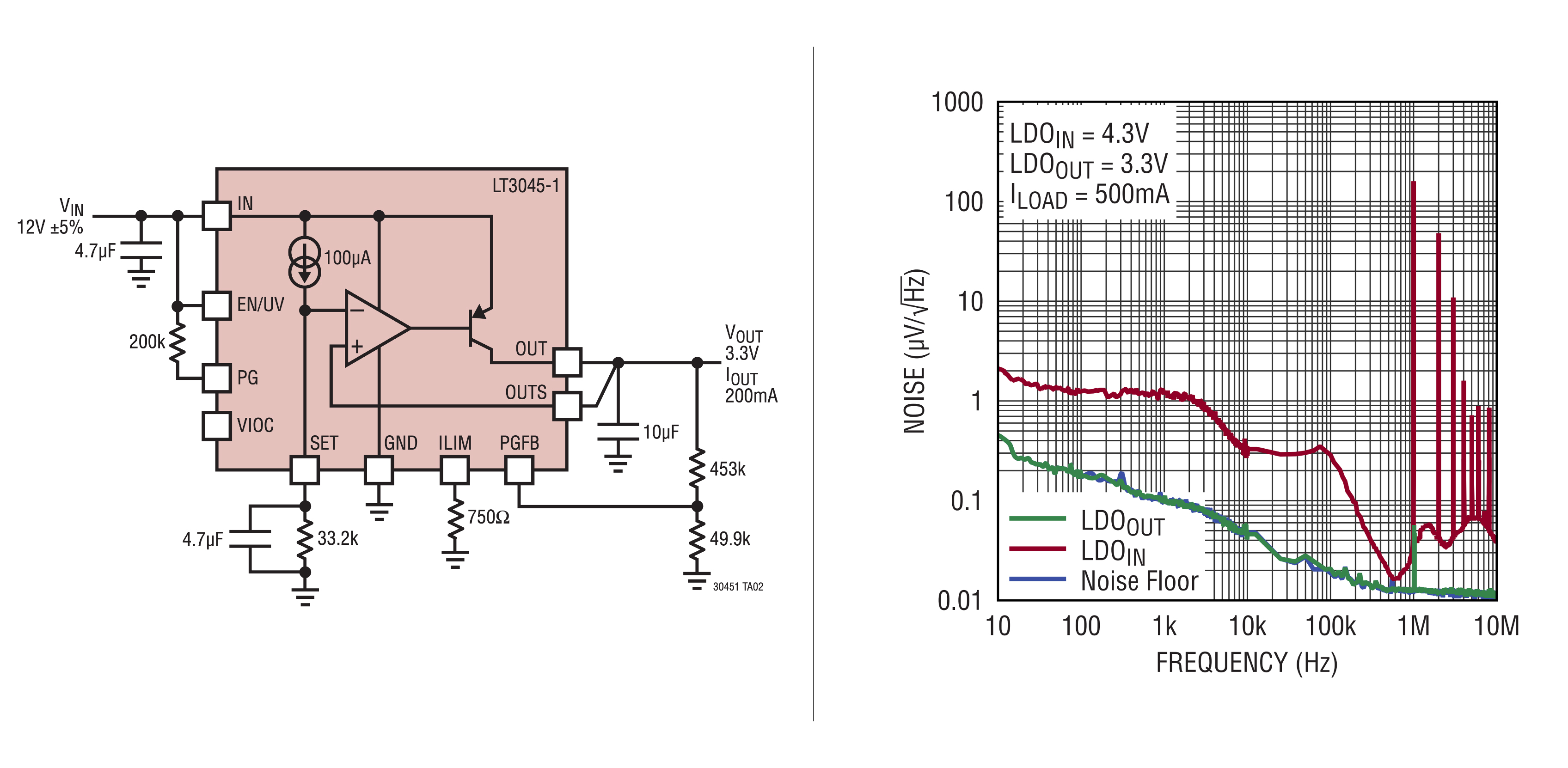

  • 白噪声:超声系统中也有许多白噪声源,这将导致背景噪声和图像“斑点”。这种噪音主要来自于信号链、时钟和电源。在敏感模拟元件的电源引脚上添加一个低压差 (LDO) 稳压器即可解决这个问题。
ADI 的下一代 LDO 稳压器(如 [LT3045])具有约 1 μV rms(10 Hz 至 100 kHz)的超低噪声水平,并在 260 mV 典型压差电压下提供高达 500 mA 的输出电流(图 8)。工作静态电流的标称值为 2.3 mA,关断条件下远低于 1 μA。其他低噪声 LDO 可覆盖 200 mA 至 3 A 范围内的电流。
换能器图 8:LT3045 LDO 稳压器因其在 200 mA 至 3 A 的电流范围内具有约 1 μV rms 的超低噪声而备受瞩目。
