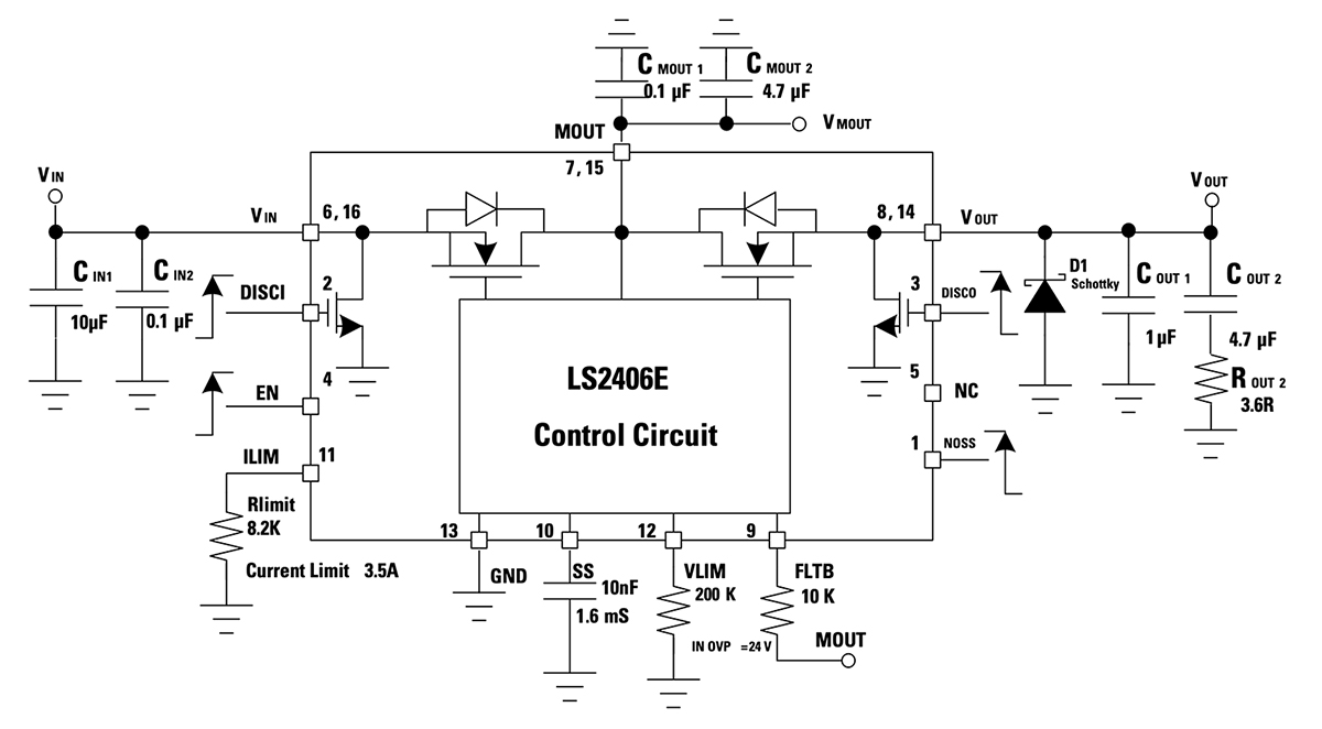

带 RCB 和 FRS 的 28 伏电子熔断器
需要 Thunderbolt 或 USB Type-C PD 功能的笔记本和平板电脑、坞站和网络设备的设计人员可以使用 [LS2406ERQ23]28 伏 6 A 电子熔断器稳压器,其中包括了 OCP、OVP、短路、软启动和 OTP(图 7)。电源开关的导通电阻为 24 mΩ,以尽量减少正常工作期间的功率耗散,OCP、OVP 和软启动功能是可编程的,OTP 包括器件冷却时的自动恢复。这种电子熔断器的特点是无论启用信号 (EN) 的逻辑状态如何,RCB 功能始终处于开启状态。FRS 和集成的输入和输出放电功能均符合 USB PD 规范。
LS2406ERQ23 采用扁平 16 引线 QFN 2.5 毫米 (mm) x 3.2 mm 封装,按照 UL/CSA 62368-1 进行了 UL 认证。
IEC图 7:适合 USB Type-C PD 应用、支持反向电流阻断和 FRS 的 LS2406ERQ23 电子熔断器的典型应用。(图片来源:Littelfuse)
