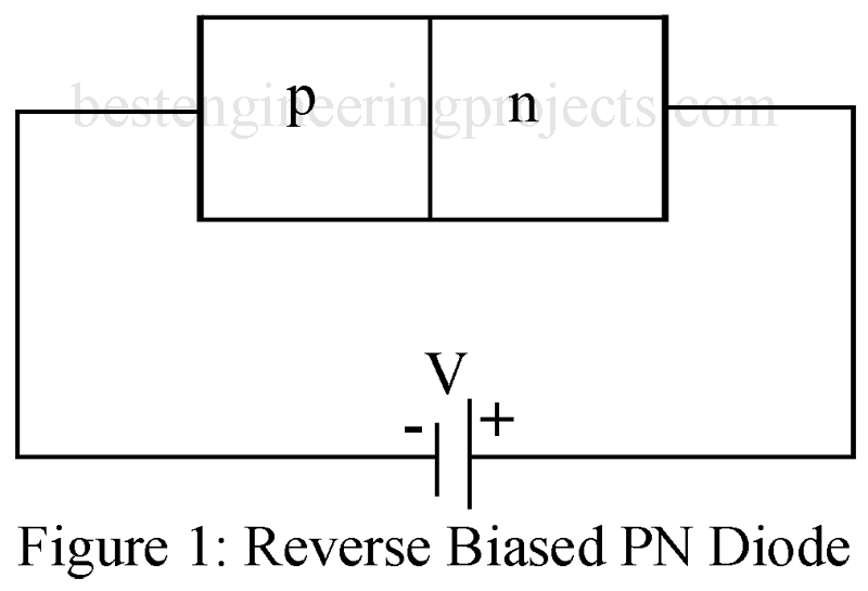

反向偏置PN二极管
图1显示了具有反向偏置的PN二极管,即电池的负极连接到二极管的P侧,正极端子连接到N侧。随着连接的极性,P区中的空穴和N区的电子远离结点,耗尽区的宽度增加。势垒的高度随量 V 增加。这种增加的势垒高度有助于减少多数载流子流向另一侧,即从P侧到N侧的空穴和从N侧到P侧的电子。然而,少数载流子的流动仍然不受势垒高度增加的影响,因为这些少数载流子会落在势能势垒下。因此,从N侧到P侧的净小反向电流流过由少数载流子携带的二极管。这个小电流是二极管反向饱和电流,其大小用 I 表示 0 .
