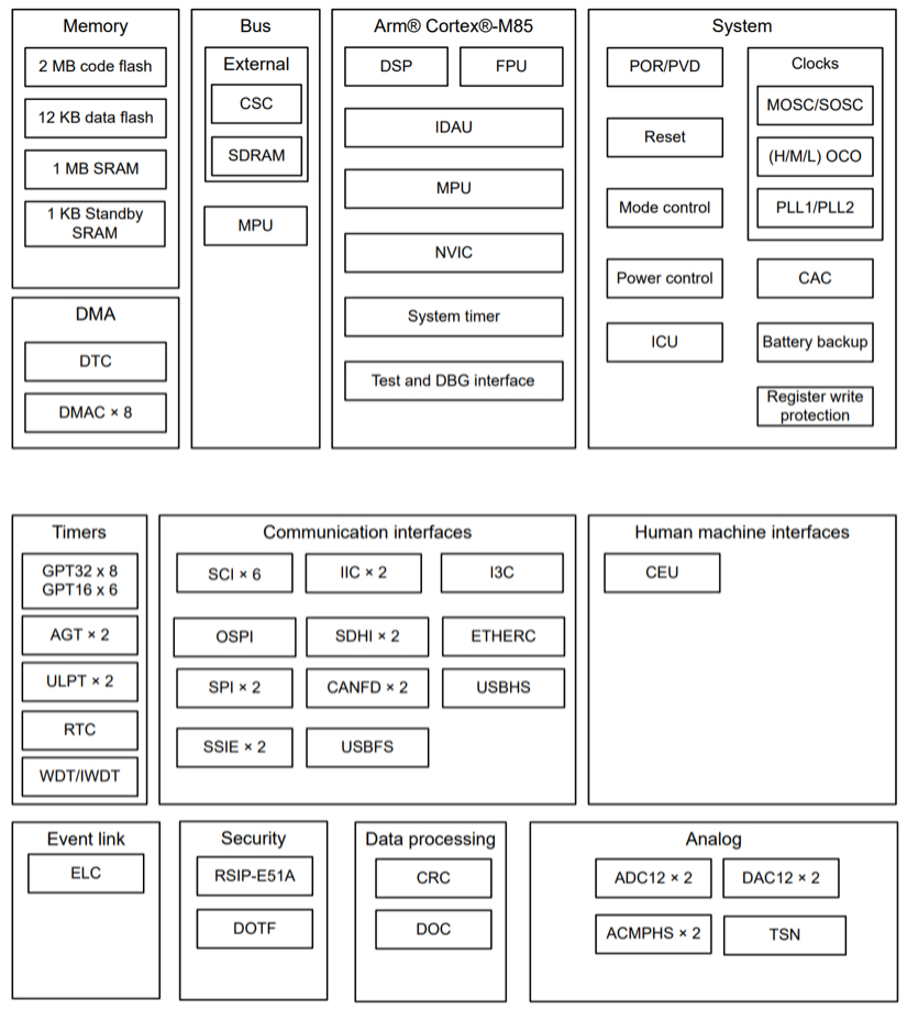

例如,人工智能算法需要大量存储器。RA8M1 系统存储器包括高达 2 MB 的闪存和 1 MB 的 SRAM。SRAM 包括 128 KB 的紧耦合内存 (TCM),可实现高性能计算的快速存储访问。
为确保可靠运行,384 KB 的用户 SRAM 和整个 128 KB 的 TCM 均配置为纠错码 (ECC) 存储器。32 KB 指令和数据高速缓存也受 ECC 保护。
RA8M1 除包含 Arm 内核的功能外,还集成了多种安全功能。其中包括用于安全数据处理的可重复编程安全知识产权 (RSIP) 加密引擎、用于关键数据保护的不可变存储以及篡改保护机制。
在通信接口方面,MCU 配备了用于网络连接的以太网、用于汽车和工业应用的控制器区域网灵活数据速率 (CAN FD) 以及用于通用连接的 USB 高速/全速接口。该器件还集成了摄像头接口和八进制串行外设接口 (SPI),可为外部存储器进行即时解密。
模拟接口包括 12 位模数转换器 (ADC) 和数模转换器 (DAC)、高速模拟比较器以及三个采样和保持电路。RA8M1 支持多种串行通信协议,包括带 SPI 的串行通信接口 (SCI)、通用异步接收器/发射器 (UART) 和内部集成电路间 (I²C) 模式。该 MCU 还提供改进型内部集成电路 (I3C),以提高数据传输速率和效率。

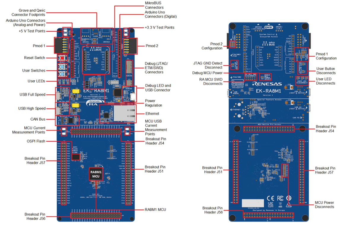

对 RA8M1 系列感兴趣的设计人员可以从 [EK-RA8M1 R7FA8M]评估板开始(图 4)。该评估板包括一个 RJ45 RMII 以太网接口、一个 USB 高速主机和设备接口以及一个三针 CAN FD 插座。在内存方面,该评估板配备 64 MB 的八进制 SPI 存储器。
Renesas图 4:EK-RA8M1 评估板具有强大的 I/O 支持功能,可用于 RA8M1 MCU。(图片来源:Renesas)
