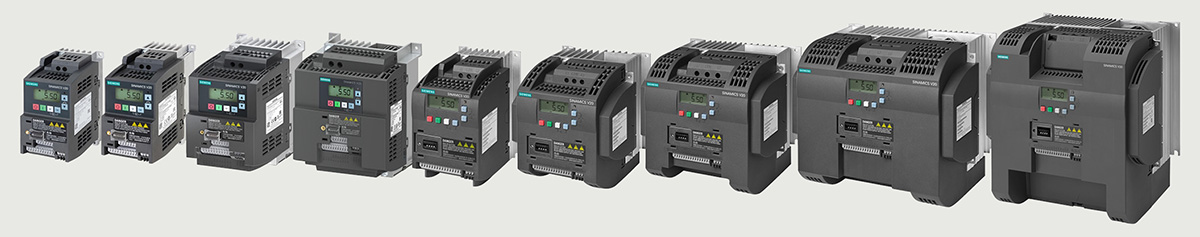

Siemens 的 [SINAMICS V20]平台有九种框架尺寸,功率范围从 0.12 kW 到 30 kW(图 1)。典型的 SINAMICS V20 VFD 包括 0.12 kW 的 [6SL3210-5BB11-2UV1] 到最高 3 kW 的 [6SL3210-5BB23-0UV1] 单相 230 V交流电输入型号,以及 0.37 kW 的 [6SL3210-5BE32-2UV0]到最高 30 kW 的三相 480 V交流电型号。
驱动器图 1:SINAMICS V20 变频器从 FSAA 到 FSE 的九种框架尺寸(0.16 到 40 HP)。(图片来源:Siemens)
