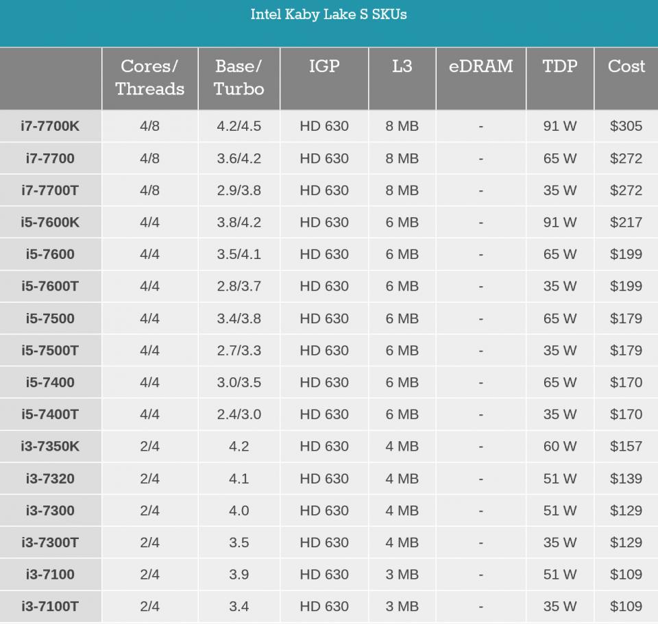

  KabyLake S系列:桌面级性能怪兽
  S系列是针对桌面级的CPU产品,也是机友们俗称的“满血版”。
  比如,该系列的顶级型号i7-7700K拥有4.2GHz的基础频率,并可以自动超频到4.5GHz,内部拥有8MB的三级缓存和完整的4核心8线程架构。并且K字母后缀证明了这是一款没有锁定倍频的产品,可用于超频,性能十分强悍,但其TDP功耗也高达91W。
  除了顶级的i7-7700K,S系列的桌面级处理器还包括i7-7700和i7-7700T等型号,前者针对的是普通桌面用户,后者针对的是部分低功耗的一体机。
  除了旗舰级别的i7,S系列还包括了主流的i5系列。与i7相比,i5系列同样拥有完整的四核心架构,但缺少超线程技术,也就是说i5系列为4核心4线程架构,同时三级缓存也缩减为6MB。
  处理器
  桌面级S系列型号一览
