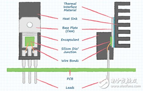

图 1:配备散热器的典型 TO-220 封装的正视图和侧视图(图片来源:CUI Inc)
首先,必须找出并理解可能阻止 2.78 W 热量耗散到周围空气中的所有热阻的特征。如果不能有效地分散这些特征,TO-220 封装内的结温将超过建议的工作要求,具体对硅而言,通常为 125°C。

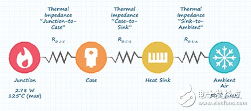

图 2:典型 TO-220 应用中应在结点与周围空气之间计算和添加的热阻图示。(图片来源:CUI, Inc.)
从图 2 可以看出,需要考虑的第一个热阻是“结壳”热阻,用符号 Rθ J-C 表示。该图显示了热量从产生热量的结点转移到器件表面的容易程度(本示例以 TO-220 作为示范)。一般情况下,供应商的规格书会列出该热阻以及结环热阻值。此处假设的结壳热阻额定值为 0.5°C/W。

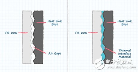

需要考虑的第二个热阻是“外壳至散热器”热阻,用符号 Rθ C-S 表示,该热阻值用于衡量热量从器件外壳传递到散热器表面的容易程度。由于两个表面有时会出现不规则现象,因此通常建议在 TO-220 外壳表面及散热器底座表面之间涂抹导热界面材料(TIM 或“导热膏”),从而在热学的角度确保两个表面完全接合。涂抹 TIM 会显著改善 TO-220 表面到散热器之间的热传递,但必须考虑其相关的热阻。
知识产权
图 3:说明需要导热界面材料 (TIM) 的表面对表面放大示意图(图片来源:CUI Inc.)

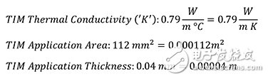

一般而言,TIM 的特征取决于它们的导热率,计量单位为“瓦/米-摄氏度 (W/(m °C))”或“瓦/米-开尔文 (W/(m K))”。在本示例中,摄氏度和开尔文单位可以互换,因为在计算温升和温降时,它们使用的是相同的温度计量增量;例如,45°C 温升与 45 K 温升相同。
由于 TIM 的热阻依赖于其厚度(TIM 的厚度单位为米)与所覆盖的整个区域面积(TIM 覆盖的面积单位为 m2)之比,因此包括了单位米,并得出 1/m 的结果(计算方法:m/m2 = 1/m)。在此示例中,TO-220 外壳表面的金属片区域涂抹了一层薄薄的 TIM,其特定属性和涂抹细节如下:
知识产权
使用上面列出的属性,可以根据以下公式计算出 TIM 的热阻(为保持一致性,用米作为单位):

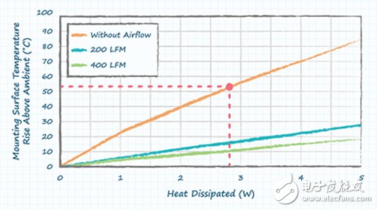

需要考虑的最后一个热阻是“散热器到环境”热阻,由符号 Rθ S-A 表示。该热阻值的计算可以揭示热量从散热器底座转移到周围周围空气中的容易程度。电子元器件制造商 CUI 是一家散热器供应商,提供了像图 4 所示的图形,展示了通过不同的气流负荷和条件,热量可以轻易地从散热器转移到周围空气中。
知识产权
图 4:展示典型散热器安装表面高于环境温度温升的图形(图片来源:CUI Inc.)
在此示例中,假设器件在自然对流且没有任何气流的条件下工作。该图可用于计算此特定散热器的最终热阻,即散热器到环境热阻。用表面高于环境温度的温升量除以散热量,可以得出该特定工作条件下的热阻。此处耗散的热量为 2.78 W,导致表面高于环境温度的温升为 53°C。用 53°C 除以 2.78 W 可以得出散热器到环境的热阻值为 19.1°C/W。

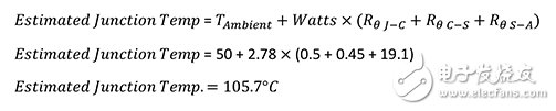

就本示例而言,在这些假设条件下,该散热器 19.1°C/W 的热阻远低于先前计算的允许值 26.05°C/W。如此意味着 TO-220 封装内部的硅结温温度更低,设计热裕量更宽。此外,通过将所有热阻相加,然后乘以结点处耗散的瓦特数,最后将结果加到最高环境温度,可以得出结点最高温度的近似值,如下所示:
知识产权
