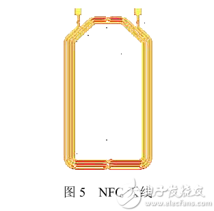

2.5.3 电感计算与实测结果对比
天线周长ℓ,两平行导线间距D,导线线宽 W,,我们利用图5 pattem,根据不同的D和W生产出一系列的NFC 天线,并计算出它的电感。从表3数据可以看出Grover法汁算出来的数据比传 计算方法更精确,它与实测数椐非常接近。在ℓ, W —定的悄况下,L的大小与D密切相关,D越小,电感L越大。在ℓ:,D —定的情况下,L的大小与W密切相关,W越小,电感L越大。

基于图5 pattem,根据不同的D和W生产出一系列的NFC天线,并计算出它的电阻Rmetal,因为Rrad和Rmedia 很小,这里忽略不计。
RFID技术
从表5数据可以看出理论公式计算出来的数据与实测数据非常接近。而且在f,ℓ 一定的情况下,电阻的大小由w决定。
