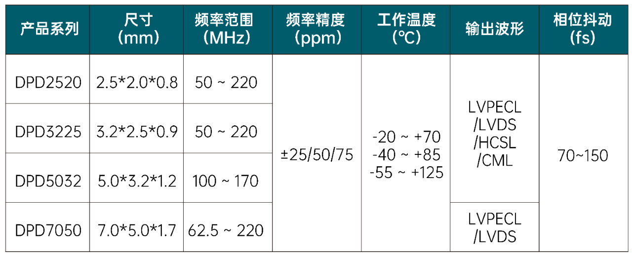

大普技术的差分晶振融合自主研发的先进IC与高品质晶片,不仅性能指标卓越,还依托持续的创新迭代能力,确保技术的先进性和适用的广泛性。通过精细的电源管理和优化的电路设计,大普差分晶振在保持高性能的同时,实现了成本的有效控制和供应链的坚固稳定,为用户提供极具竞争力的选择。
差分晶振
图 大普技术差分晶振产品系列
在高速数据传输领域,数字信号处理器(DSP)的参考时钟频点一般为156.25MHz,其内部通过锁相环(PLL)将此基频倍频,生成与数据转换速率匹配的时钟信号,同时对差分晶振的应用提出了小型化、低功耗(不超过100mA)等需求。大普面向市场,提供性能优异的解决方案,156.25MHz差分晶振不仅支持3225、2520主流封装尺寸,而且功耗低至80mA以下,若DSP的电压摆幅允许,大普还可提供功耗更低的LVDS输出版本,进一步满足市场对节能高效产品的需求。
以全面的频率覆盖、多样的输出选项、卓越的温控稳定性、低功耗特性和超低抖动表现,大普差分晶振展现出在不同应用场景下的高度灵活性和可靠性,广泛应用于SONET/SDH、千兆以太网、串行ATA、PCI-Express、存储区域网络、光纤通道、工业控制器、测试与测量、光纤通道和通信等领域。随着AI算力等技术的不断进步,大普差分晶振将在更广泛的领域内得到应用,助力人工智能产业的蓬勃发展。
