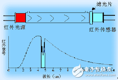

由于各种物质分子内部结构的不同,就决定了它们对不同波长光线的选择吸收,即物质只能吸收一定波长的光。物质对一定波长光的吸收关系服从朗伯—比尔 (Lambert2Beer)吸收定律。下图为红外气体分析原理图:以CO2分析为例,红外光源发射出1~20μm的红外光,通过一定长度的气室 吸后,经过一个4.26μm波长的窄带滤光片后,由红外传感器监测透过4.26μm波长红外光的强度,以此表示CO2气体的浓度。
