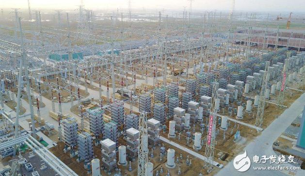

一般情况下,±800kV特高压换流站的噪声来源和高压直流换流站的来源是大致相同的,可以将其归类为以下几点,一是来自于换流变压器的噪声,二是来自于平波电抗器的噪声,三是来自于直流滤波器组电容器以及电抗器的噪声,四是来自换流变压器冷却风扇的噪声,五是来自于交流滤波器组电容器以及电抗器的噪声,六是来自于阀冷却风扇的噪声。

现阶段我国依旧对GB12348—1990《工业企业厂界噪声标准》进行执行,而且还依旧参照上海特高压直流输电工程的环评批复意见文件,而在对上海的特高压换流站的周边进行噪声测验,很多时候都会出现噪声较大的情况,而且一般情况下都处于53~67.3dB(A)的状态中。
(一)针对换流变压器的噪声所进行的控制措施分析
一般情况下,针对噪声的传播机理以及对换流变压器,从而对这些噪声源的声频谱的资料进行分析和探究,在对这些±800kV特高压换流站进行噪声控制时一般都通过多种类的措施对其进行探究和分析,一般情况下通过SoundPLAN软件进行计算以及预测,不仅要对降低噪声的效果进行考虑之外,还要对其降噪的措施进行检修维护、设备运行以及设备制造等等环节进行充分的考虑,通过综合性的以及全面的分析以及探究之后,最终提出一种切合实际的以及满足迅速实现降噪要求的方案,即全封闭隔声罩的措施,运用这一措施进行噪声的降低,可以使得换流变压器的噪声实现最大程度的降低。
(二)针对换流站交流滤波器场所落实的控制措施分析
交流滤波器的噪声来源很多情况下是特高压换流站中的重要噪声来源之一,一般情况下,在对噪声进行控制以及降低时,要通过较为全面的且完善的措施来对噪声进行降低,比如,可以通过对交流滤波器中的维护检修、投资、运行工程以及占地等等方面进行切实的考虑,这样才能为噪音的降低效率提供切实的保障,所以在对特高压换流站的运行过程中进行降噪时,就应系统的从交流滤波器场下沉式进行加隔声屏障、交流滤波器场加隔声屏障以及交流滤波场优化布置等等方案来分析,通过对这些方案进行切实的研究和探讨,最终会发现其中的交流滤波器场的优化布置加隔声的方案是最为科学的且效率也是最高的。
(三)针对直流场的噪声控制措施分析
要想使得直流场的噪声实现有效地控制,就要注重其直流场的布置方式,如若这时通过户内直流场,那么将会很容易因为直流滤波器高压电容器塔以及高压平波电抗器等等设备所进行的户内布置,最终使得直流场的噪声与噪声源的强度出现较低的现象,所以,相对与直流户外场布置来讲,直流场场界所受到的噪声影响是相比较而言相对较低的。但是如若通过户外型布置,那么这时就会使得噪声对于平波电抗器的影响相较于直流场附近的场界的影响相对较低。因为平波电抗器在户外直流场里的安装高度一般是十六米左右,并且其直流场布置一般在换流站的南侧亦或是西侧,这样的情况就会使得南侧和西侧的噪声将会高于正常的噪声水平,所以,面对这一情况,要针对这一问题进行切实的研究,通过切合实际的两种方案进行解决,以下为详述。
一方面是在直流滤波电抗器通过低噪声的电抗器来实现噪声的有效降低。另一方面就是应当在平波电抗器的相关设备在运行的过程中应当对其噪声的水平进行切实的限制,一般情况下平抗中所通过的一般都是直流电流,这里所通过的谐波分量一般相比较来讲是较低的,这时在对设备进行噪声的相关控制就会显得比较简单,所以在这一步骤中一定要对其进行切实的噪声控制。
