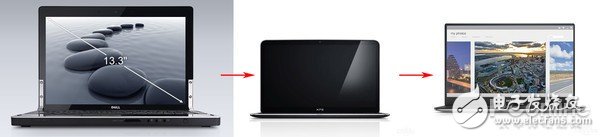

我们这个时代的一大特点,就是对于快节奏高效生活的追求,素雅简洁的设计风格正是我们这个时代的主流。而窄边框,乃至全面屏正是在这样的环境下应用在笔记本屏幕设计上的。2014年的时候,多数笔记本边框的厚度仍然是有足足一厘米厚的厚度的,在15、16年经历过窄边框笔记本的井喷后,笔记本的边框变得越来越窄,现如今,就算没有做全面屏的笔记本厂商,也是在尽力推出“微边框”“超窄边框”这样的产品。
2012年之前,XPS的边框看起来十分厚重,09款的XPS 13有着不下一厘米的边框厚度,而在此之后,戴尔在XPS上就不断地尝试着更大的屏占比,12年的XPS 13就已经把边框缩减到了一厘米以下了,而到了15年,XPS 13的边框更是已经快接近于全面屏的屏占比了——现如今横空出世的全面屏笔记本,正是大趋势之下的一个必然结果。
