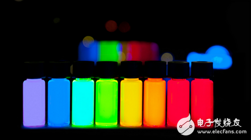

量子点是一种我们肉眼无法看到的非常微小的半导体纳米晶体,是一种粒子直径不足10nm的颗粒,由锌、镉、硫、硒原子组成。这种物质有一个极其特别的性质:当量子点受到光电刺激时,就会发出有色的光线,颜色是由组成量子点的材料和它的大小、形状决定。因为它有这种特性,所以能够改变光源发出的光线的颜色。量子点的发光波长范围非常窄,颜色又比较的纯粹,还可以调节,因此量子点显示器的画面会比液晶显示器的画面更加的清晰明亮。

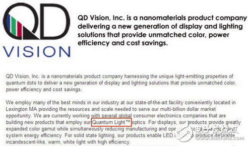

2005年,毕业于麻省理工大学的科尔·苏利文创建QD Vision公司,随后QD Vision联手韩国LG Display和比利时化学品公司Solvay,研究并制造QLED有源矩阵显示屏,其中 QD Vision负责提供量子点核心技术,LG Display负责产品生产。
QD Vision公司致力于研究量子点QLED显示技术

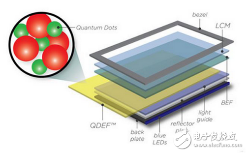

量子点QLED显示技术是将量子点的光学材料放入背照灯与液晶面板之间,可以使色域达到或超过OLED的水平,甚至可以省去光源侧的偏光片,有效降低液晶显示产品的制造成本。
量子点QLED工作原理图
量子点QLED显示技术主要包括量子点发光二极管显示技术(QLED)和量子点背光源技术(QD-BLU),量子点具有发光特性,量子点薄膜(QDEF)中的量子点在蓝色LED背光照射下生成红光和绿光,并同其余透过薄膜的蓝光一起混合得到白光,从而提升整个背光系统的发光效果。
