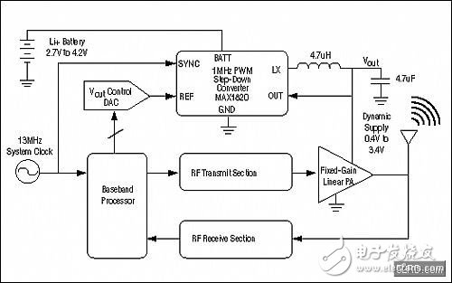

开关型调节器改善发送效率的基本原理是,通过动态调节功放的供电电压,使其刚好能够满足功放中射频信号的幅度要求(见图1)。采用开关调节器高效率地实现这种调节,在峰值发送功率以外的任何工作条件下,都可大幅度地节省电池功率。因为峰值功率只有在手机远离基站和数据传送时需要,总体来讲,这种方案的省电效果是非常显著的。如果功放的供电电压能够在一个足够宽的范围内高效率地动态调节,就有可能采用固定增益的线性功放,省掉偏置控制(已广泛应用于目前的2G电话)。当然,仍然可以利用偏置控制来进一步增加控制能力,许多蜂窝电话制造商正在积极跟踪这种方案;然而,在W-CDMA技术领域占主导地位的一家公司坚持认为不需要偏置控制。
WCDMA
图1. 开关调节器(MAX1820)动态调节W-CDMA功率放大器(PA)的电源。通过对功放电源的高效调节,极大地降低了能量的消耗,延长了手机电池的使用 时间。

针对作为负载的这种功放对开关调节器进行优 化并非易事。Maxim的MAX1820 W-CDMA蜂窝电话降压型调节器能够满足这种要求。下面列出使MAX1820区别于其它类型的开关调节器的特殊性能:
在很宽的负载范围内具有高效率—没有高效率,采用开关型调节器就失去了意义,因此,高效率和省电是MAX1820的主导设计思想(见图3)。传送 数据时(约500mW至2040mW),MAX1820内部的低导通电阻(0.15Ω) PFET功率开关可以提供高达93%的效率。传送话音时(约12mW至500mW),MAX1820内部的0.2Ω NFET同步整流器和3.3mA的低工作电流(强制PWM模式)使转换效率达到85%。85%的效率听起来不算太高,但对于一个工作在1MHz恒定开关频 率和很轻负载的转换器来讲确非易事,正如图3所示,转换器具有极低的功率损耗。这要归功于优秀的设计和亚微米工艺的采用,这种工艺能够在给定的FET导通 电阻下获得更低的栅极电容。
输出电压的动态调整—输出电压需要在3.4V到0.4V间调整。为此,采用一个数模转换器(DAC)驱动MAX1820的模拟控制引脚 (REF)。由于DAC的输出电压范围达不到3.4V,转换器从REF到OUT具有1.76倍的电压增益。
快速(30µsec)输出压摆率和建立—在W-CDMA系统架构中,发送功率需要根据基站的要求,每666µsec向上或向下调节 1dB。此外,每隔10ms,手机会进入或退出数据传送模式,相应地将发生大幅度的发送功率跳变。各种情况下,发送功率水平的变化需要在50µsec内完 成,然而,考虑到基站、DAC及各种系统延迟,留给开关调节器来改变功放电源的时间还要减少。由于这个原因,MAX1820被专门设计为能够在 30µsec内改变并建立输出电压,甚至对于满幅度的电压和电流变化都没有问题。由于要求输出能够快速改变,MAX1820的输出电容被限制在仅仅 4.7µF,这给工作的稳定性带来了挑战。4.7µF电容所带来的额外好处是,允许采用低ESR的陶瓷电容,这将使输出纹波降低至5mVpp。降压调节器 面临的另外一个问题出现在需要迅速降低发送功率的时候,例如退出数据模式时。在此情况下,MAX1820能够反转电感中的电流,将输出电压迅速拉低以便保 证30µsec的建立时间。否则,功放的线性会随着电源电压的缓慢下降而改变。另外,这种技术还将输出电容中的剩余电能回送到MAX1820输入端的电 池,进一步节省了电能。
