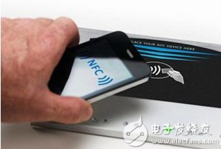

NFC技术
技术背景:这个技术由非接触式射频识别(RFID)演变而来,由飞利浦半导体(现恩智浦半导体公司)、诺基亚和索尼共同研制开发,其基础是RFID及互连技术。近场通信(Near Field Communication,NFC)是一种短距高频的无线电技术,在13.56MHz频率运行于10厘米距离内。其传输速度有106 Kbit/秒、212 Kbit/秒或者424 Kbit/秒三种。目前近场通信已通过成为ISO/IEC IS 18092国际标准、ECMA-340标准与ETSI TS 102 190标准。
实现方式:首先,需要一部具NFC功能的移动设备。其次,还需要配置能够从具NFC功能的移动设备读取虚拟凭证卡的硬件。最后,还必须开发包括移动网络运营商、受信服务管理商以及提供和管理移动凭证卡的其他运营商在内的生态系统。
NFC门禁
优点:
1、设置程序较短,使用NFC来替代人工设置会使创建连接的速度大大加快:少于十分之一秒;
2、耗电量低、一次只和一台机器链接,拥有较高的保密性与安全性。
缺点:
支持NFC功能的手机比支持蓝牙4.0的更少,占比大概为15.4%,因此,NFC虽好,但也只适合在特定的场合使用。
