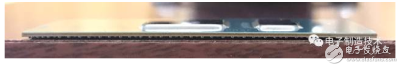

1、花球焊盘弓形芯片
随着电子封装向高密度、薄型化发展,封装的外形越来越小巧轻薄,而芯片的功能越来越强大。特别是用在手机、超极本中的CPU芯片,以上特征尤其明显:既要求高度的性能集成,又要求在空间上缩小到极致。此类芯片焊点很多,一般是数以千计;为了缩小面积,设计的焊盘直径较小,一般小于0.35MM,并且焊盘排列不规则。同时,这种芯片还有一个显著现象是物料本体呈现翘曲状态。对于此类芯片,我们姑且称之为花球焊盘弓形芯片,见图1。
图1、物料本体翘曲

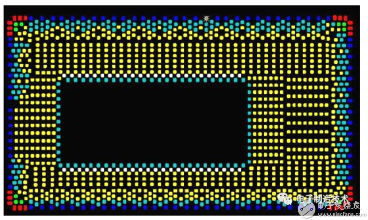

该产品使用了PITCH=0.4mm的IC元件和0201的阻容元件,为了兼顾整板元件焊接质量,网板厚度选用了0.12mm的阶梯网板,网板厚度采用0.12mm钢片,PITCH=0.4mm的IC元件和0201的阻容元件处采用0.10mm的阶梯。针对四角和中间容易虚焊位置,在保证安全距离的前提下,增大网板开口。结合该产品元件的特点,遵循焊点间距不大于0.2mm的原则,制定开口方案如下(图3),具体数据见表三:
图3、芯片焊盘开孔改变
依据IPC-7525钢网设计指南要求,为保证锡膏能顺畅地从网板开孔中释放到PCB焊盘上,在网板的开孔方面,面积比>0.66。该网板黄色位置开孔最小,经过计算面积比:0.35*0.35/2*(0.35+0.35)*0.12=0.73>0.67。因此,网板采用0.12mm的钢片厚度,可以满足要求。

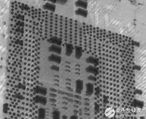

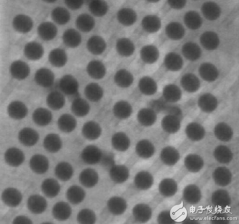

第三:锡膏选择某品牌高黏着力锡膏,选择4号粉颗粒。为了增加网板转印率,采用纳米膜技术。同时要求网板时间控制在2小时以内,保证助焊剂活性。  该产品按照以上工艺方案进行生产, BGA和PCB实现了很好的贴合,形成了良好的共面性;生产的焊点状态良好。没有出现桥接、焊点拉伸及虚焊现象,见X-ARY检查影像(图4、5)。后期生产质量稳定,没有出现质量问题。
图4、I7-6600U影像局部
图5、I7-6600U影像局部放大

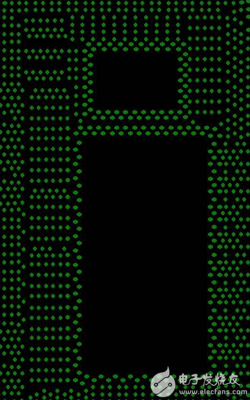

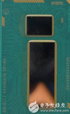

验证1:在生产SOM产品时,发现有同类型的芯片。该芯片名称CORE I7-4650U,封装尺寸40mm x 24mm x 1.5mm,FCBGA1168?(见图6、图7)。经过产品评审,决定仍然采用阶梯网板,网板厚度采用0.1mm钢片,该BGA处采用0.12mm的阶梯,开口方式借鉴DSP产品的生产工艺控制。生产后经过X-RAY 检查没有出现虚焊现象。经过功能测试,产品性能稳定。
图6、I7-4650U 芯片
图7、I7-4650U网版
验证2:生产XTDB产品,产品使用Intel C612 25x25mm 836P FCBGA,焊盘设计方式类似,见(图8、图9),网板采用同样的开孔方案。焊接后没有出现焊接不良现象。
