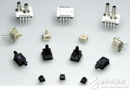

        目前,压电式微压传感器发展迅速,新研制出的一类传感器由于采用压电单晶片结构,并内置前置放大器,放大微弱信号并实现阻抗变换,从而使传感器具有量程小、灵敏度高、抗干扰性好等特点。这类传感器已广泛用于脉搏、管壁压力波动等微小信号的检测,因此,迫切需要一种简便的测量装置测量传感器的性能。对此,本文借鉴水声测量中水听器的校准方法,提出用油腔波动声压测量压电式微压传感器的灵敏度及频响。
