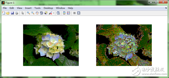

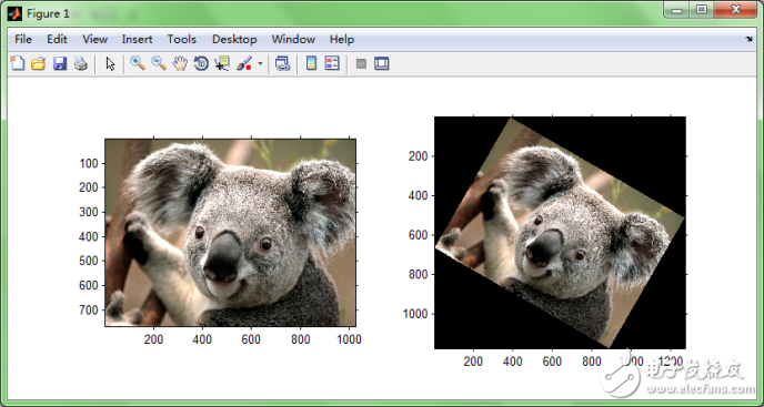

    4、图像的旋转
一般情况下,旋转操作会有一个旋转中心,这个旋转中心一般为图像的中心,旋转之后图像的大小一般会发生改变。图像像素原来的坐标为(x0,y0),(顺时针)选择Θ角度后得到(x1,y1),用数学公式表达如下所示:
x1 = x0·cosΘ + y0·sinΘ,
y1 = -x0·sinΘ + y0·cosΘ;
用矩阵表示如下所示:
 视频图像处理
matlab中有直接实现图像旋转的函数,整理我们就直接使用图像的旋转函数,代码如下所示:
 视频图像处理
这里主要是说明一下imrotate函数,这个函数就是对图像旋转的函数,输入是图像和旋转的角度,角度为正值时,逆时针旋转;角度为负值时,顺时针选择。代码实现的效果如下所示:

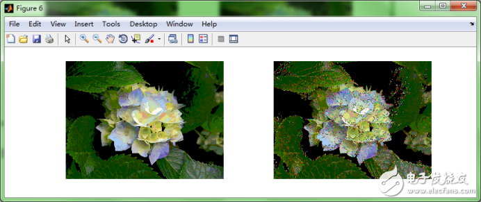

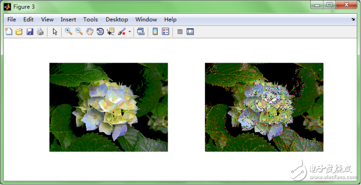

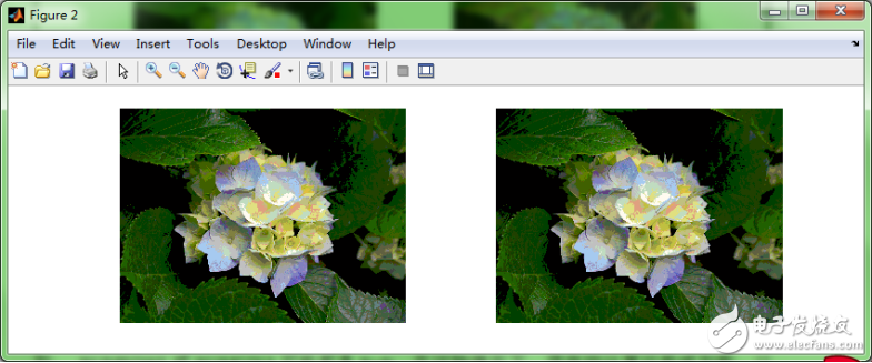

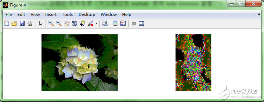

       5、图像的缩放
下面值来介绍一下图像的缩放主要是根据函数imresize来实现的,我们先来看看代码和效果图,然后分析图像的缩放函数。代码和效果图像所示:
close all ;
clear all ;
clc ;
[im,map] = imread(‘Hydrangeas.bmp’);%读入图片
im0 = imresize(im,0.26);%进行缩放到原来的0.26倍
im1 = imresize(im,1);%缩放原来的比例
im2 = imresize(im,3.5);%进行缩放到原来的3.5倍
im3 = imresize(im,[64 40]);%进行图像的缩放并设置图像的行列
im4 = imresize(im,1.6,‘bilinear’);%进行线性插值实现缩放
im5 = imresize(im,1.6,‘triangle’);
set(0,‘defaultFigurePosition’,[100,100,1000,500]);%设置窗口大小
set(0,‘defaultFigureColor’,[1 1 1]);%设置窗口颜色
figure;%打开一个窗口,用来显示(多幅)图像
subplot(1,2,1), imshow(im,map);%显示图片,一行两列,第一幅
subplot(1,2,2), imshow(im0,map);%显示图片,一行两列,第二幅
subplot(1,2,2), imshow(im1,map);%显示图片,一行两列,第二幅
subplot(1,2,2), imshow(im2,map);%显示图片,一行两列,第二幅
subplot(1,2,2), imshow(im3,map);%显示图片,一行两列,第二幅
subplot(1,2,2), imshow(im4,map);%显示图片,一行两列,第二幅
subplot(1,2,2), imshow(im5,map);%显示图片,一行两列,第二幅
