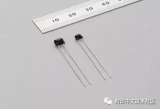

株式会社村田制作所扩充了支持高温用途的汽车用引线型多层陶瓷电容器RHS系列的产品阵容。此次除了将支持200℃的200Vdc、500Vdc额定电压产品商品化之外,还将100Vdc额定电压产品和高容量值支持175℃100Vdc的额定电压产品商品化。主要用于搭载在汽车引擎舱周边等严酷高温环境内的设备上。支持200℃的100Vdc额定电压产品和支持175℃的100Vdc额定电压产品将分别于2018年1月、2018年2月在株式会社IWAMI村田制作所开始量产。可进行样品对应,样品价格为200日元。此外,本产品将于2018年1月17日~1月19日在东京国际会展中心举办的【第10届[国际]汽车电子设备技术展~汽车电子JAPAN~】展出。
以改善汽车燃费为目的,动力传动控制系统通过DC发动机驱动增加控制。为了抑制该DC电机发生的电气噪声使用电容器。汽车的控制设备在过于严酷的温度环境下使用,有可能会出现短时间接近200℃的高温。用于此种环境下的电容器要求具有高耐热性。该系列使用新研发的高耐热树脂来涂层高耐热多层陶瓷电容器,实现最高使用温度200℃。截止到目前为止额定电压200Vdc、500Vdc时,容量值最大0.01μF,此次新增了支持175℃、200℃的100Vdc产品,实现了小型化和容量值扩大至0.1μF。今后,将致力于面向安装在引擎舱等高温环境内的设备扩销。
优势
1. 因为是引线型,所以可在噪声发生源附近进行熔接和铆接*1连接。
2. 符合AEC-Q200*2标准
3. 符合ISO7637-2*3标准的瞬态浪涌测试
