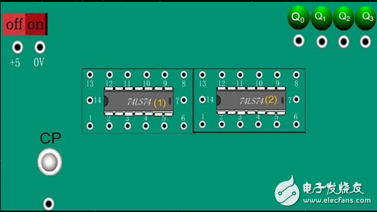

2进制计数器设计方案五
用触发器组成计数器。触发器具有0 和1两种状态,因此用一个触发器就可以表示一位二进制数。如果把n个触发器串起来,就可以表示n位二进制数。对于十进制计数器,它的10个数码要求有10个状态,要用4位二进制数来构成。下图是由D触发器组成的4位异步二进制加法计数器。
2进制计数器
布线
1、将芯片(1)的引脚4、10连到一起,
2、将芯片(2)的引脚4、10连到一起,
3、将芯片(1)的引脚10和芯片(2)的引脚10连到一起,
4、将芯片(1)的引脚10连到+5V;
5、将芯片(1)的引脚1、13连到一起,
6、将芯片(2)的引脚1、13连到一起,
7、将芯片(1)的引脚13和芯片(2)的引脚13连到一起,
8、将芯片(1)的引脚13连到+5V;
9、将芯片(1)的引脚3接到时钟信号CP
10、将芯片(1)的引脚2、6接到一起,再将引脚2接到引脚11
11、将芯片(1)的引脚8、12接到一起,再将芯片(1)的引脚8接到芯片(2)的引脚3
12、将芯片(2)的引脚2、6接到一起,再将引脚6接到引脚11
13、将芯片(1)的引脚5、9分别接到Q0、Q1,再将芯片(2)的引脚5、9分别接到Q2、Q3
14、分别将两芯片的14脚接电源+5V,分别将两芯片的7脚接地0V。
