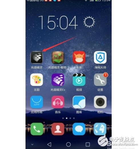

  LED灯频闪测试方法
  1、首先在网络中下载光谱精灵APP到手机
  2、打开照明护照Pro蓝牙和手机蓝牙连接

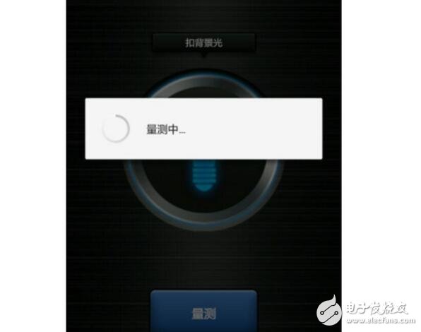

频闪
  3、打开灯具,开始测量
  4、约10S后即可看到灯具的频闪指数、频闪百分比、频闪频率、色温、照度、R1——R15等数据
